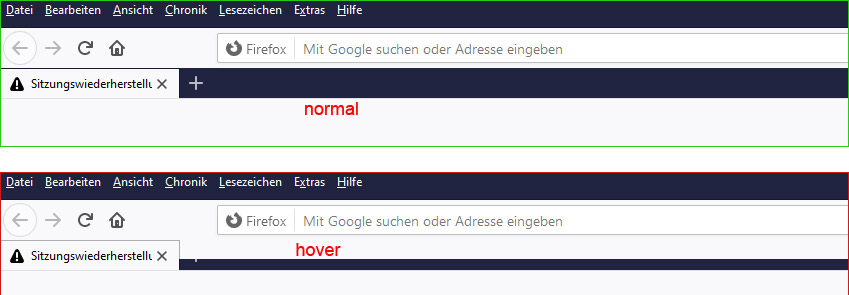

  • Bei mir leider nicht (siehe Bild)
    Du hast mit dem Code von Andreas erneut probiert? In deinem Code aus Beitrag #1 fehlt die Angabe !important, die dafür sorgt, dass Standardwerte überschrieben werden. Außerdem fehlt in deinem Code in Zeile 2 und 6 das abschließende Semikolon. Das Problem bei Hover könnte mittlerweile sein, dass -moz-box nicht mehr funktioniert, daher hat Andreas stattdessen block verwendet.

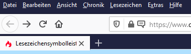

    Sag mal 2002Andreas, ich hab deinen Code für die Tabs mal übernommen.
    Sieht das bei Dir auch etwas merkwürdig aus, sprich verschoben? (siehe Bild)
  • Hi,
    das hatte ich schon gemacht, war nach oben verschoben, aber sah trotzdem grottig aus.
