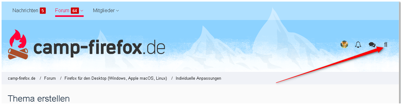

    Auf der Forumseite vom Firefox-Forum scheint auch so ein Icon benutzt zu werden (Suchsymbol):

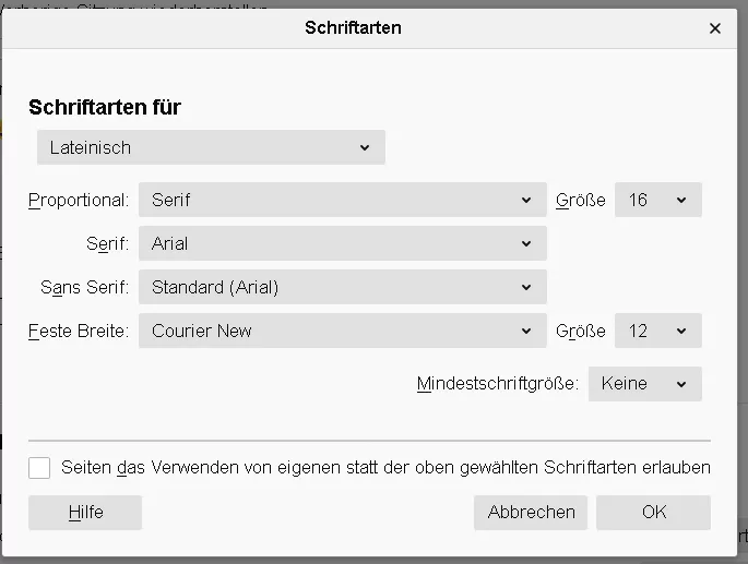

    Allerdings scheint es so zu sein, dass man entweder nur A) haben kann oder nur B):
    A) Aktiviertes Kontrollkästchen in den Einstellungen bei "Seiten das Verwenden von eigenen statt der oben gewählten Schriftarten erlauben"
    und
    korrekt dargestellte "google material icons"
    B) Deaktiviertes Kontrollkästchen in den Einstellungen bei "Seiten das Verwenden von eigenen statt der oben gewählten Schriftarten erlauben"
    und
    nicht korrekt dargestellte "google material icons"
    Das sieht dann so aus:
    Frage:
    Gibt es auf irgendeine Weise die Möglichkeit beides zu bekommen? Vielleicht auf Umwegen?
    Ich möchte also, dass irgendwie als Schrift für meine Seiten jeweils "Arial" verwendet wird, aber dass ich trotzdem in den Genuss von "google material icons" komme.
    Ist das unmöglich?

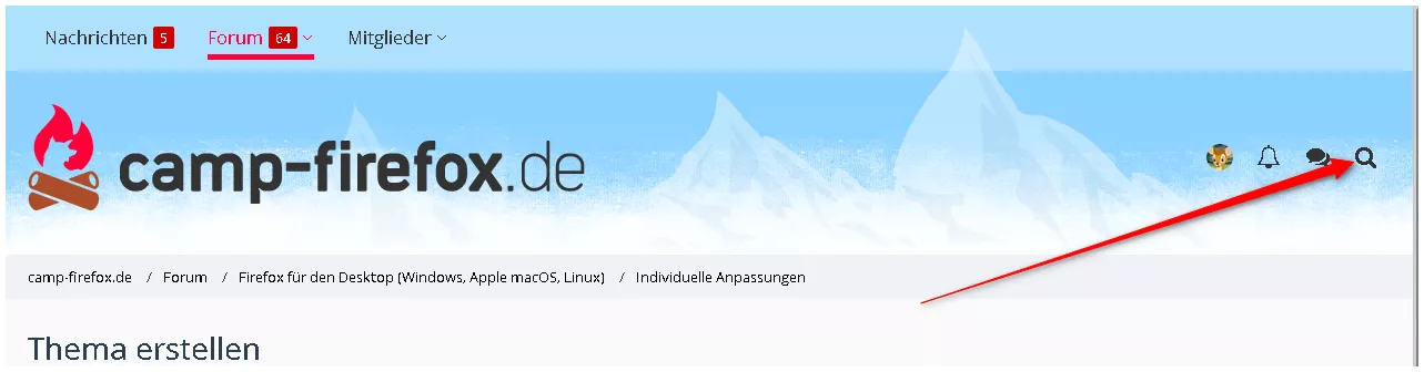

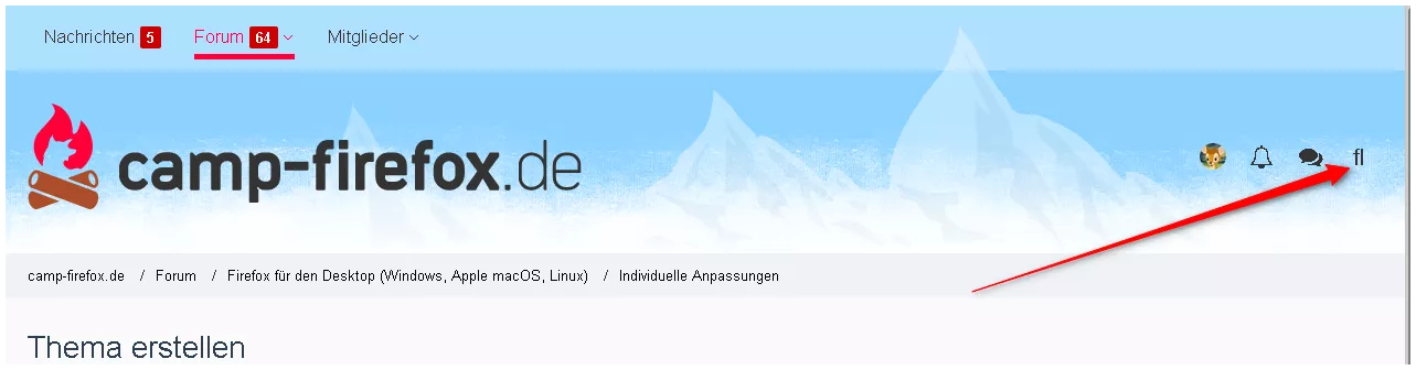

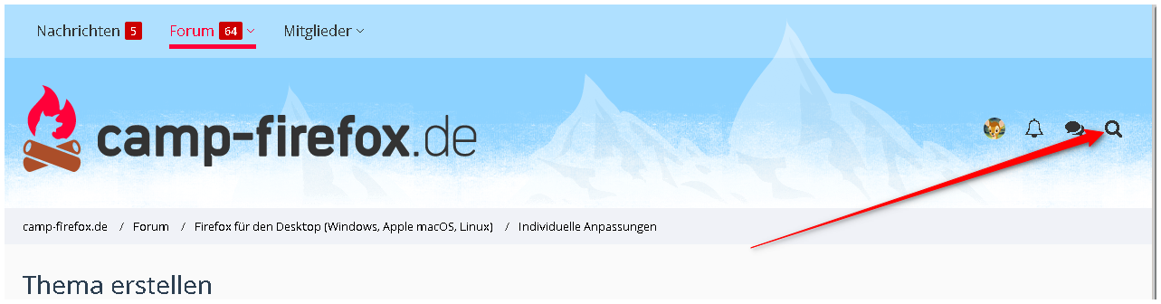

    Ich habe das jetzt einmal mit dem "Font Awesome"-Such-Icon von der Firefox-Seite in einem frischen Profil getestet.
    Ergebnis: Tatsächlich. Wenn ich die Option so einstelle, dass "eigene" Schriften nicht erlaubt sind, wird das Such-Icon trotzdem korrekt angezeigt.
    Also habe ich weitere Versuche unternommen und folgendes herausgefunden:
    Wenn ich jetzt in dem neuen Profil zusätzlich noch folgende Schriften auswähle:
    Und Firefox neu starte, dann wird das Such Icon plötzlich nicht mehr richtig angezeigt!
  • Ich habe jetzt das Gleiche in Windows 10 auch noch ausprobiert.
    Dort wird das Such-Icon korrekt angezeigt. Sowohl wenn ich die Schrift "Times New Roman" als Serif definiere, wie auch wenn ich "Arial" als Serif definiere. (bei deaktiviertem "Seiten das Verwenden von eigenen statt der oben gewählten Schriftarten erlauben")
    Wenn ich in Linux Serif auf "Times New Roman" zurückstelle, dann wird das Such-Icon korrekt dargestellt. Wechsle ich wieder auf Arial, wird es wieder falsch dargestellt.
    Einmal editiert, zuletzt von Bafire (8. August 2020 um 22:55)
  • Tatsächlich. Wenn ich die Option so einstelle, dass "eigene" Schriften nicht erlaubt sind, wird das Such-Icon trotzdem korrekt angezeigt.
    Das sehe ich aber anders. Wenn du das Häkchen entfernst, wird das Lupen-Symbol nicht angezeigt, weil die Zeichen von fontawesome.com nicht genutzt werden dürfen. Das eigentliche Problem ist hier, dass das Unicode-Zeichen F002 benutzt wird. Dieses Zeichen gehört zum privaten Bereich von Unicode, der standardmäßig nicht belegt ist. Das gibt Websites die Chance eigene Zeichen dafür zu definieren, Fontawesome hat den Zeichencode F002 mit dem Lupensymbol belegt. Eine andere Schrift wird daran nichts ändern, denn in den Standardschriftarten ist dieser private Zeichenbereich nicht belegt. Du könntest also zwei Dinge tun: Entweder den Zeichencode F002 in deinem Arial duch ein Lupensymbol belegen (neu einbauen!) oder irgendein anderes Zeichen nutzen, das standardmäßig in Arial enthalten ist.

  • OK, ja du hast recht. Ich habe im Nightly getestet und dort habe ich eine ganze Reihe Anpassungen für das Forum wirken. In Fx 79 wird das Symbol angezeigt, obwohl diee Einstellung deaktiviert ist. Ehrlich gesagt habe ich das auch noch nicht gewusst, dass die Anzeige schon lange unabhängig von dieser Einstellung ist.
  • A)
    Ich kann das bestätigen, ausser wie gesagt für die Kombination
    + Linux
    + neues Profil
    + "Seiten das Verwenden von eigenen statt der oben gewählten Schriftarten erlauben" deaktiviert
    + Arial als Serif
    B)

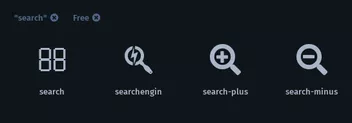

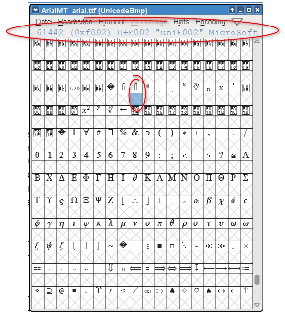

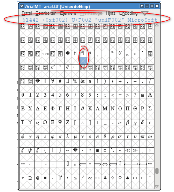

    Danke für diese Idee. Ich habe U+F002 mit dem Programm Fontforge gefunden:

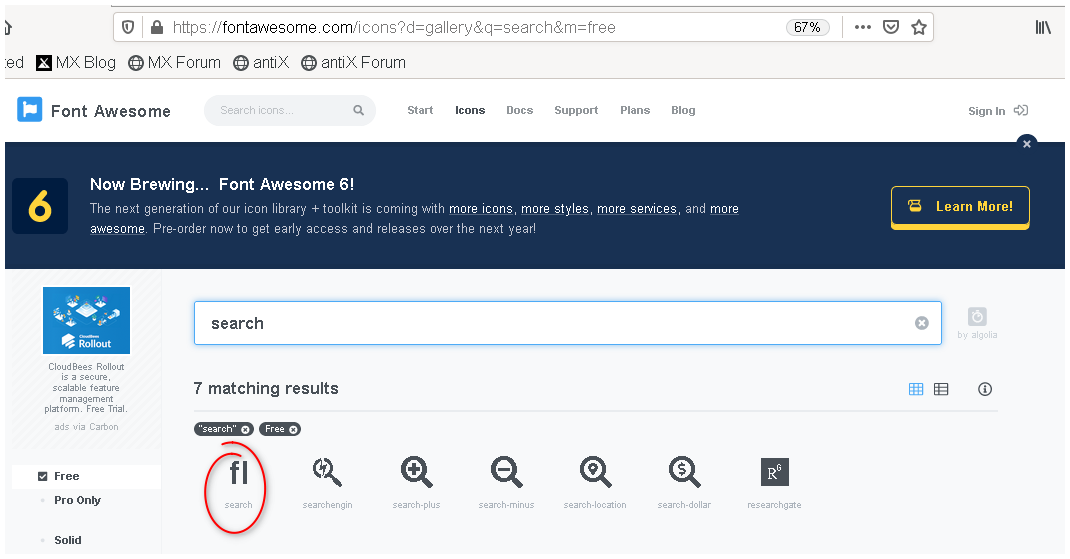

    ... die Seite
    https://fontawesome.com/icons?d=gallery&q=search&m=free
    ... aufrufe, dann wird das "Search"-icon nicht richtig angezeigt, die anderen Icons werden jedoch richtig angezeigt.:
    Auch hier hätte ich erwartet, dass sobald ein Icon nicht richtig dargestellt wird, auch die anderen Icons nicht richtig dargestellt werden. Was also ist der Unterschied, zwischen dem Lupen-Icon und den anderen Icons?
    2 Mal editiert, zuletzt von Bafire (9. August 2020 um 09:47)

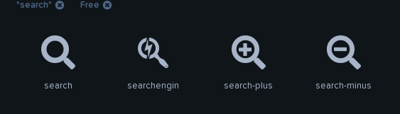

  • ... die Seite
    Wenn ich die Seite aufrufe, erhalte ich das Suchsymbol (vier Kästchen), während die Lupen ja noch Inhalt haben.
    Heißt, bei mir wird alles richtig angezeigt, ganz unabhängig von der eingestellten Schriftart Fira.

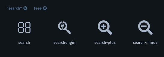

  • Wenn ich die Seite aufrufe, erhalte ich das Suchsymbol (vier Kästchen), während die Lupen ja noch Inhalt haben.
    Das verstehe ich nicht. An welcher Stelle genau soll das sein, dass du meinst, das wäre die richtige Anzeige? Weder hier im Forum noch auf der verlinkten Seite von Font Awesome kann ich ein solches Symbol entdecken. Vor allem stellt ein Symbol mit vier Kästchen doch kein "Suchsymbol" dar. :/
  • Ja, sieht so aus, als wenn ich da auf dem falschen Dampfer war.
    Ich hatte mich von den "gefüllten" Lupen etwas irritieren lassen, die ja auch durchaus richtig angezeigt werden.
    Hier nochmal Screenshots:
    Suche1 zeigt es richtig, wenn ich die eigene Schrift der Seiten erlaube
    Suche2 zeigt es so, wenn ich die eigene Schrift der Seiten abwähle

    Du kannst leicht herausfinden, wie das entsprechende Symbol heißt, um es dann auf fontawesome.com zu finden.
    Klicke mit der rechten Maustaste auf das entsprechende Symbol und wähle Element untersuchen. Firefox öffnet jetzt den Inspektor in den Entwicklerwerkzeugen an der Stelle, wo sich der Code für das Symbol befindet. Dort steht im Attribut class der Name der entsprechenden Klasse, im Falle der Lupe: fa-search. fa ist das Präfix für fontawesome und search der Name des Symbols. Wenn du in der Zeile auf die Pfeilspitze am Anfang oder auf die drei Punkte in der Zeile klickst, klappt die Zeile auf und du siehst noch eine Zeile mit ::before. Klicke dort darauf und schaue nach rechts in die nächste Spalte. Dort steht in diesem Fall dann:
    .fa-search::before {
       content: "\f002";
    \f002 gibt den Unicode-Zeichencode (f002) an, den die Website fontawesome.com für das Lupensymbol nutzt und wie gesagt das Zeichen heißt auf der Site search.
  • Suche2 zeigt es so, wenn ich die eigene Schrift der Seiten abwähle
    Und wie sieht es bei Dir aus, wenn Du das in einem neuen Profil ausprobierst? Lupensymbol oder Doppelacht?
    Vielen Dank. Das hätte ich auch noch fragen wollen.
  • Wenn ich in den Einstellungen Schriftarten - Erweitert - Proportional "Serif" einstelle, wird die Lupe angezeigt, und zwar unabhängig von der Schriftart. Wenn dort "Sans Serif" steht, erscheint die Doppelacht (Kästchen). Das ist die Lösung, damit solltest Du auch die gewünschte Schriftart vorgeben können. Ich hatte dort immer Sans Serif eingestellt, weil ich keine Serifenschriften mag.
    Kann man mal sehen, kleine Ursache - große Wirkung.
    Das funktioniert mit einem neuen und auch mit meinem eigenen Profil.
    Danke an milupo für Deinen Hinweis.

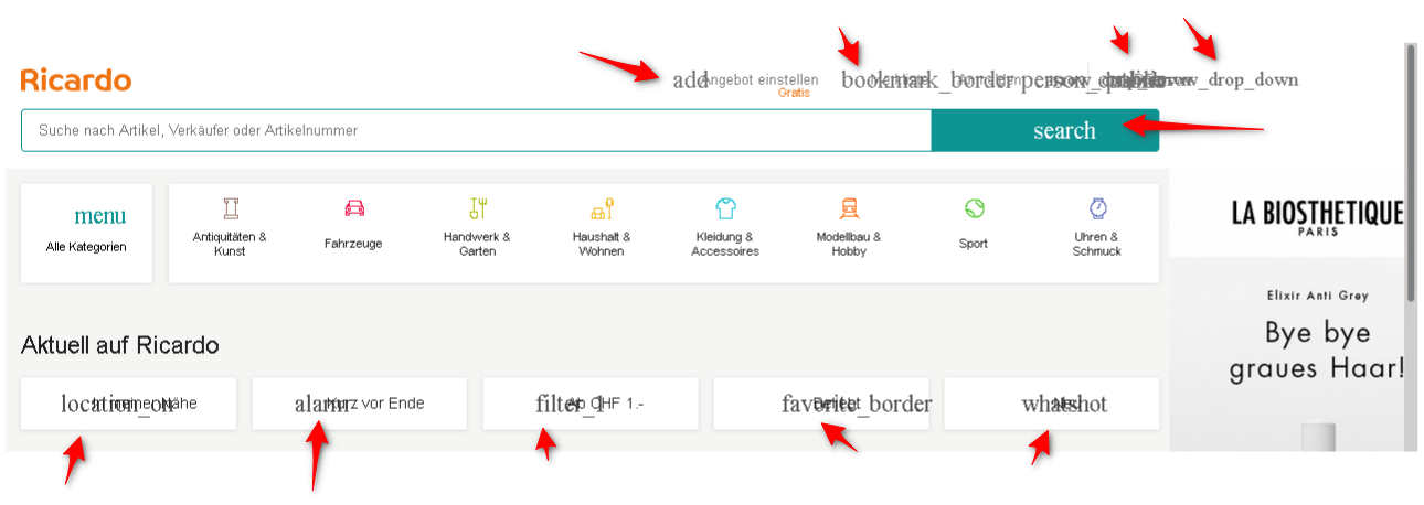

    Während es für ...
    https://www.camp-firefox.de
    ... irgendwie möglich ist mit der Konfiguration ...
    + Linux
    + neues Profil

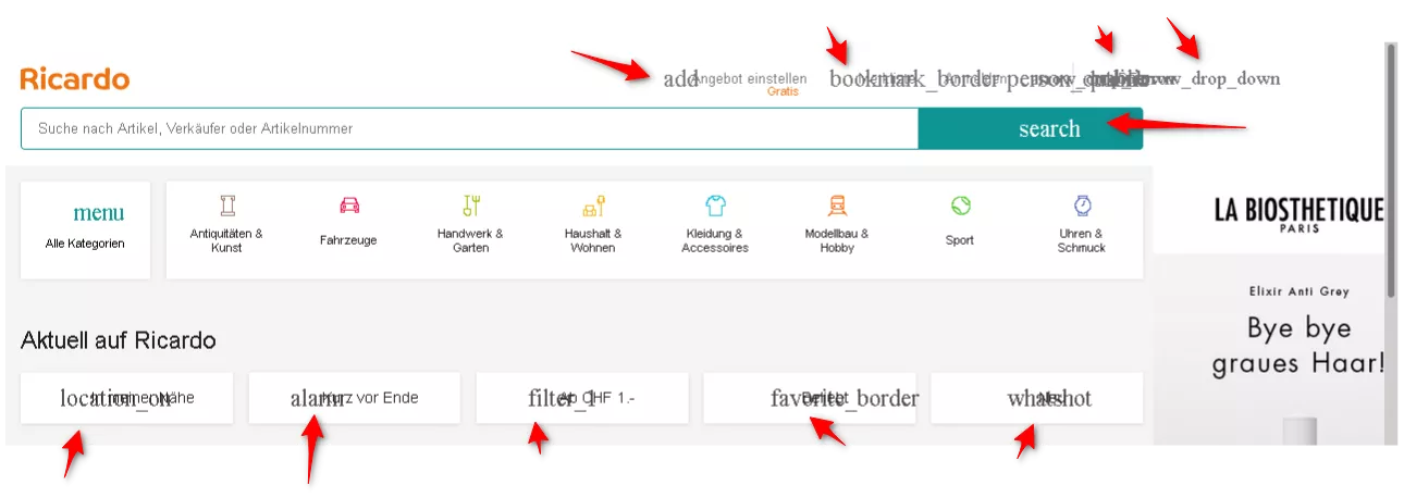

    ... das Lupen Icon anzuzeigen (siehe Post #3 und Post #14), bringe ich die falsch dargestellten Icons auf folgender Seite gar nicht weg:
    http://www.ricardo.ch
    Ich spreche auch hier von der Konfiguration:
    + Linux
    + neues Profil
    Und dieses Mal sind es tatsächlich "material icons".
    Könntest Du das auch mal testen clio?
    4 Mal editiert, zuletzt von Bafire (10. August 2020 um 10:41)
  • Die Symbole, die nicht dargestellt werden, sind Material Icons, oben die in der Kategorienleiste nicht, daher werden diese ordentlich dargestellt. Der Begriff "Material Icons" war mir bis zu diesem Thread unbekannt, daher kann ich nicht viel dazu sagen. Außerdem verwende ich Windows. Fakt ist, es wird ebenfalls der private Unicode-Bereich genutzt. Ich kann nichts dazu sagen, ob Firefox diese Zeichen ebenfalls unabhängig von der genannten Einstellung darstellt, anscheinend doch nicht.
  • Bafire
    Auf ricardo.ch sieht es bei mir auch genauso schräg aus. Läßt sich also nur mit dem Haken bei " gewählten Schriftarten erlauben" umgehen. Was mir aber aufgefallen ist, die Schrift dieser Seite sieht ganz ordentlich aus, wenn man den Haken nicht gesetzt hat. Dann stört das vielleicht gar nicht groß, ist aber natürlich Geschmacksache. Sonst muß man die Einstellung ändern, ist dann schon ein wenig lästig, nutzt aber nix...
  • Heisst das, ich bin auf einen Bug gestossen?
    Ich glaube nein, denn die Symbole der Icon-Schrift von ricardo.ch werden ja korrekt angezeigt, unabhängig von der genannten Firefox-Einstellung. Die Material Icons kommen dagegen nicht von ricardo.ch, sondern von Google und werden mit folgender Zeile auf ricardo.ch eingebunden:
    HTML
    <link rel="stylesheet" href="https://fonts.googleapis.com/icon?family=Material+Icons" />
