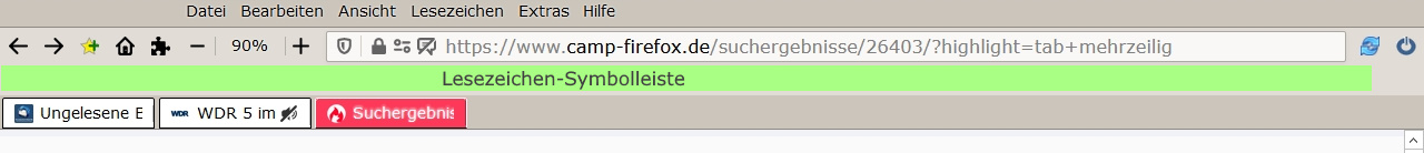

    edit 2:
    So sieht es mit der Anordnung der Leisten aus. Das stellt sich auch ohne besagtes Script so dar und das ist korrekt und soll so bleiben.

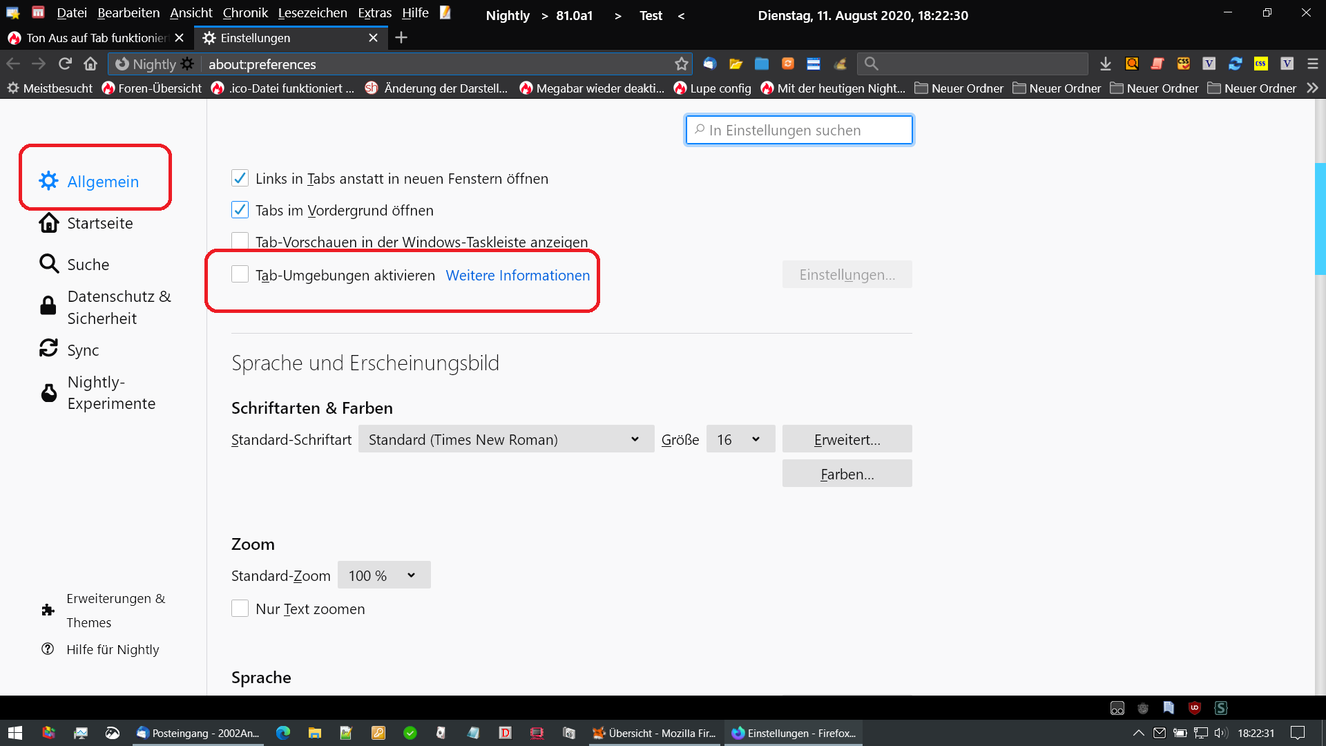

    Vielleicht kann ich hier noch für die Nightly-Vers. eine Lösung bekommen:

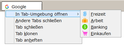

    Im Tab-Kontextmenü sieht es so aus
    Wie bekomme ich den oberen Eintrag "In Tab-Umgebung öffnen" entfernt?
    Zeigt sich nur in der Nightly-Vers.
  • Habe ja schon ein CSS für das Kontextmenü
    Wenn ich deinen Code unten anfüge, funktioniert das Ausblenden aber nicht
    Hier komplett
  • context_reopenInContainer
    Da fehlt die Raute:
    #context_reopenInContainer
