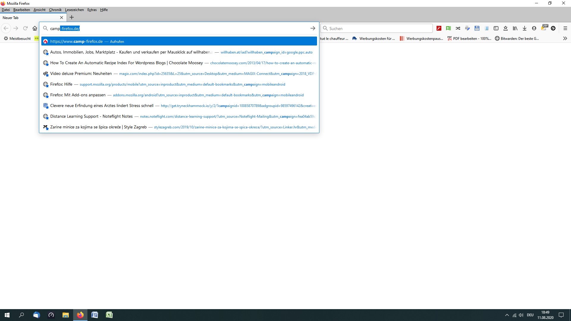

    Neben dem Herzen steht eben kein blaues Sternchen. Und jetzt stelle ich fest, dass es anscheinend wieder ein Fall von gebrochenen Lesezeichen ist, wie ich damals schon bei GMX hatte und diesbezüglich ein Thema eröffnet habe.

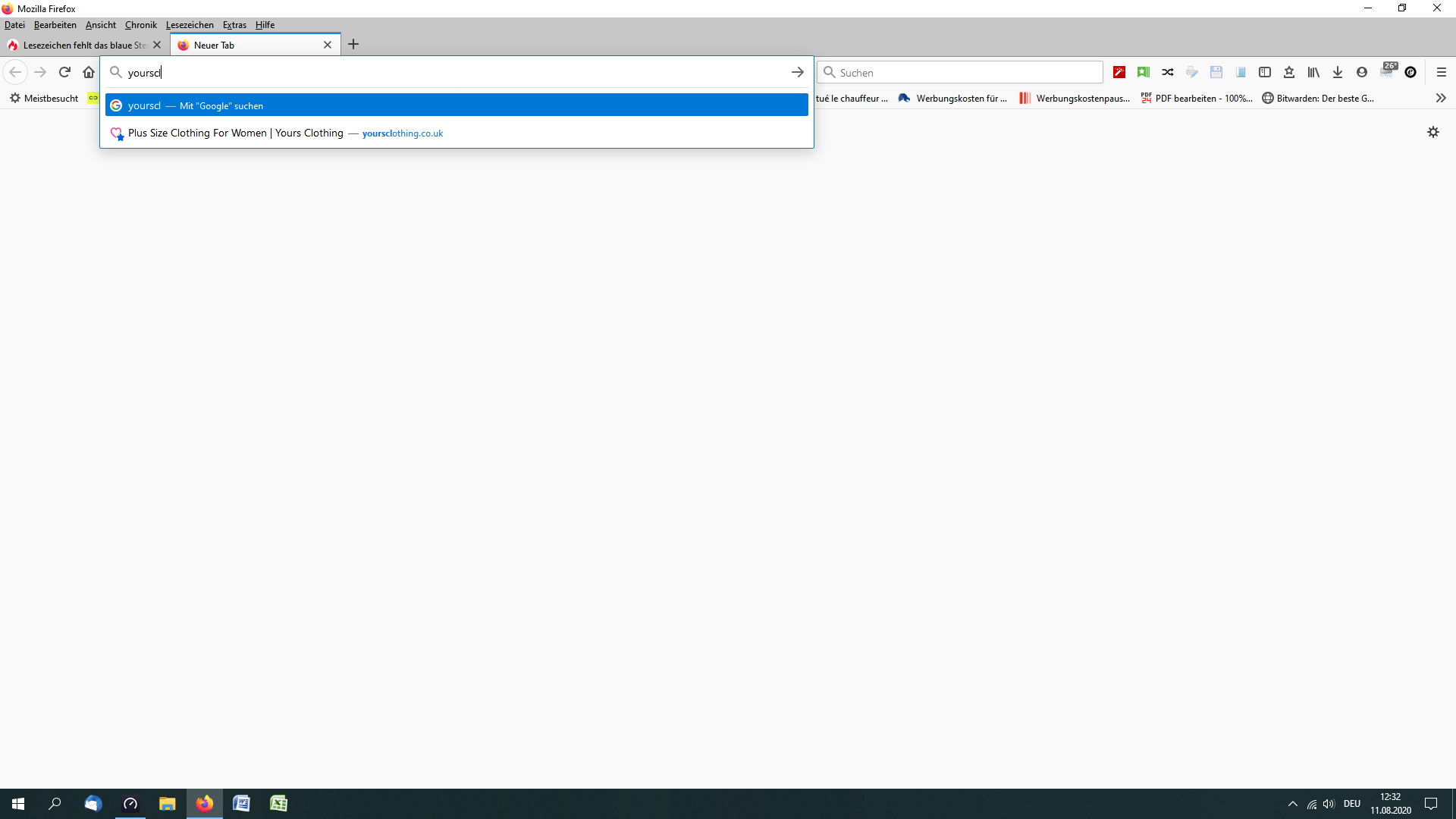

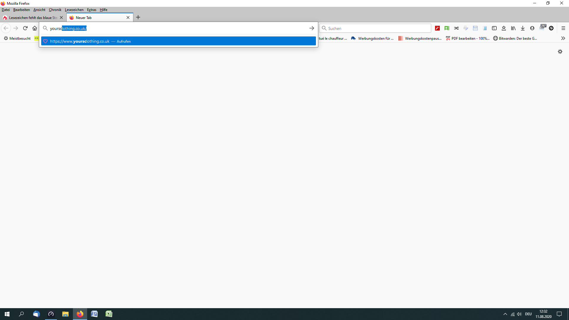

    Was denkt ihr über die beiden Bildschirmfotos?

  • Zunächst einmal sollte man sein Problem immer genau beschreiben. Ich ging nach der Erklärung von einer ganz anderen Problembeschreibung aus, nämlich vom Stern rechts in der Adressleiste, und dass dieser nach Aufruf des Lesezeichens nicht gefüllt sei. Die Screenshots zeigen nun aber, dass das offensichtlich gar nicht gemeint war.
    Der erste Eintrag in den Adressleisten-Vorschlägen zeigt immer, was passiert, wenn man Enter drückt. Dort kann es keinen Lesezeichen-Stern geben. Erst ab der zweiten Zeile kommen Vorschläge aus Lesezeichen, Chronik etc.

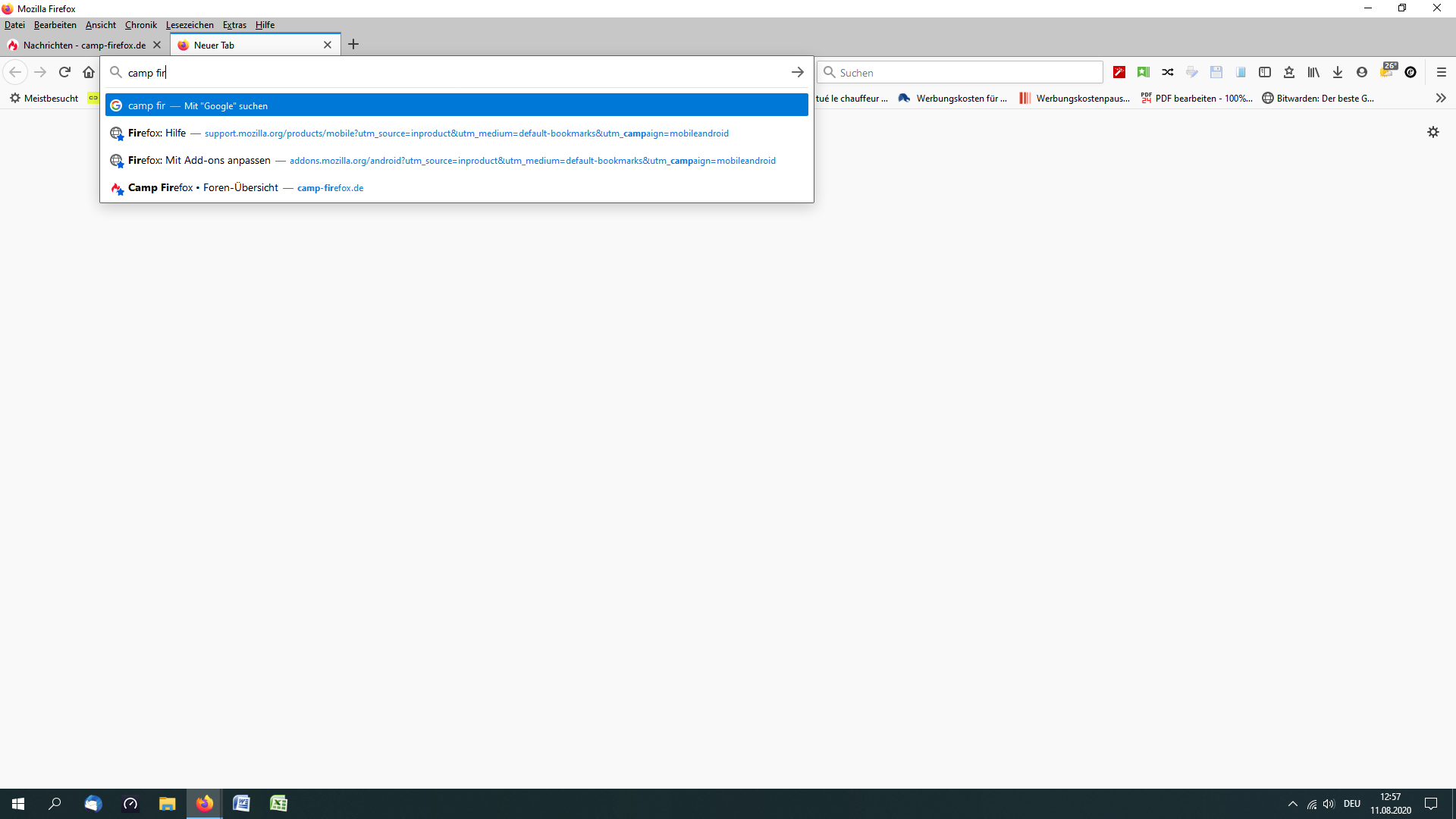

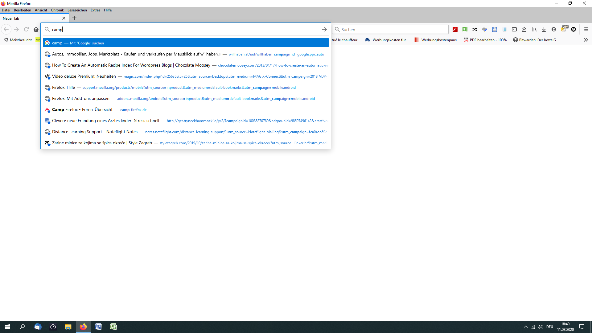

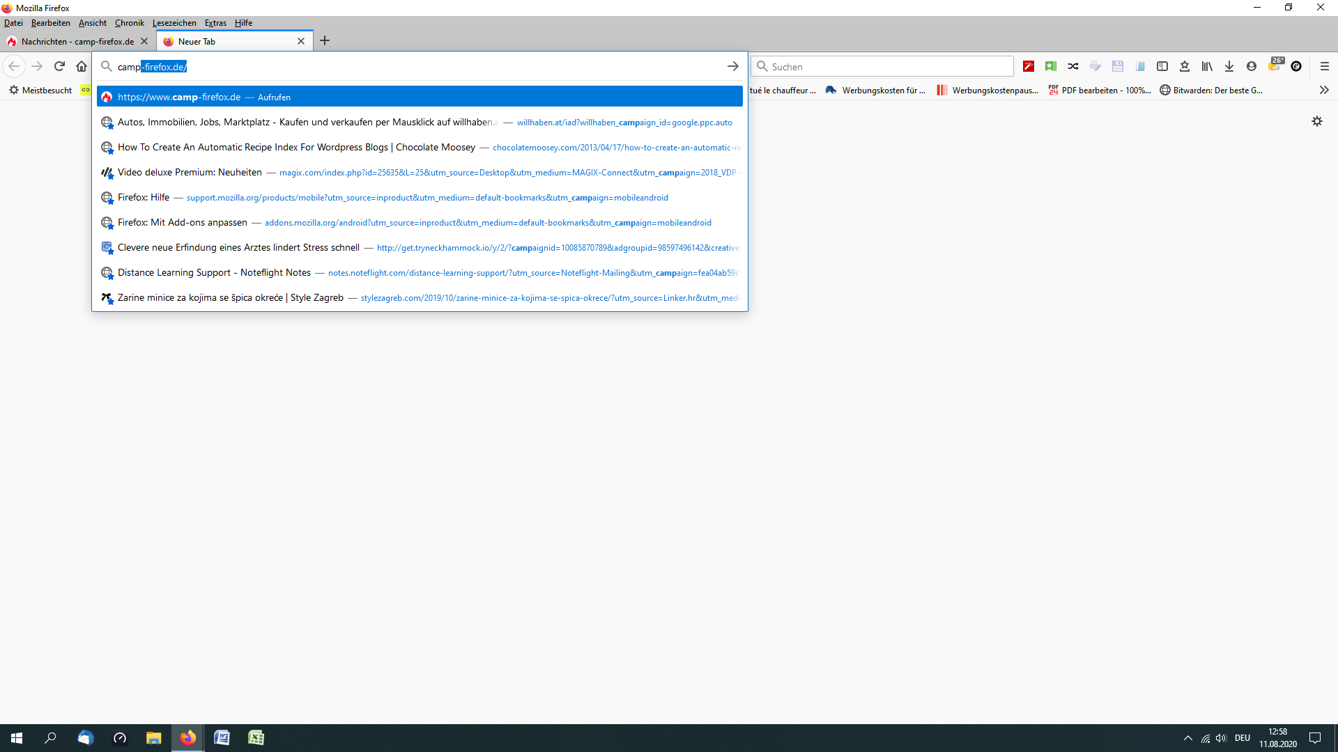

    Ist der allererste Eintrag aus Google? Weil, wenn ich weiterschreibe und dann Backspace oder Leerzeichen drücke, ist dieser erste Eintrag weg, aber dafür ist der Eintrag mit blauem Sternchen aus den Lesezeichen da:
    Der Punkt ist: warum zeigt es beim Wort "camp" nicht sofort den Lesezeichen-Eintrag der Seite https://www.camp-firefox.de an? Ist das normale Verhalten der Adressleiste?

  • Ist der allererste Eintrag aus Google? Weil, wenn ich weiterschreibe und dann Backspace oder Leerzeichen drücke, ist dieser erste Eintrag weg
    Nein, der erste Eintrag ist immer von Firefox und beschreibt wie gesagt, was passiert, wenn du Enter drückst. Da steht ja "Aufrufen", d.h. bei Klick auf Enter wird die URL aufgerufen, die in der Adressleiste zu sehen ist. Wenn du Backspace oder die Leerzeichen-Taste drückst, steht in der Adressleiste keine URL mehr, sondern ein Begriff, der bei Klick auf Enter in der eingestellten Standard-Suchmaschine gesucht wird, darum steht bei dir dort "Mit Google suchen".
    Was an welcher Stelle angezeigt wird, ist das Ergebnis einer mathematischen Berechnung. Wieso genau du nun welchen Eintrag vor einem anderen siehst, ist nicht wirklich beantwortbar, ohne Zugriff auf dein Firefox-Profil zu haben. Pauschal lässt sich das nicht wirklich beantworten.
