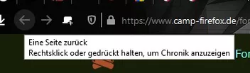

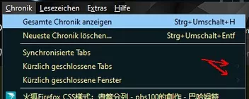

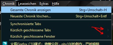

    Jetzt kommen 2 Screenshots dann wird hoffentlich klar was ich meine:
    Die kleinen > Häkchen/Pfeile die anzeigen dass hier ein Unterordner aufgeht sind zu dunkel.
    2)
    Diese Popups die beim Hover über Symbole in der URLbar aufpoppen hätte ich noch gerne dunkel gefärbt, vielen Dank!
  • Für die Pfeile kannst du mal mit folgendem Schnipsel testen:
    .menu-right:not([_moz-menuactive="true"]),
    .menu-right[_moz-menuactive="true"] {
        -moz-appearance: menuarrow !important;
        filter: invert(80%) !important;
        fill-opacity: unset !important;
    Ggf. mit dem Wert bei "filter" herumprobieren...
  • Ach wie schön, hat prompt geklappt, bei "filter" mußte ich nix umstellen, passt, vielen Dank!

    Beim Tooltip sollte das ↓ helfen.
    tooltip {
      background-color: #38383D !important;
    tooltip > .tooltip-label {
      color: #FFF !important;
    Es grüßt,
    Ralf
