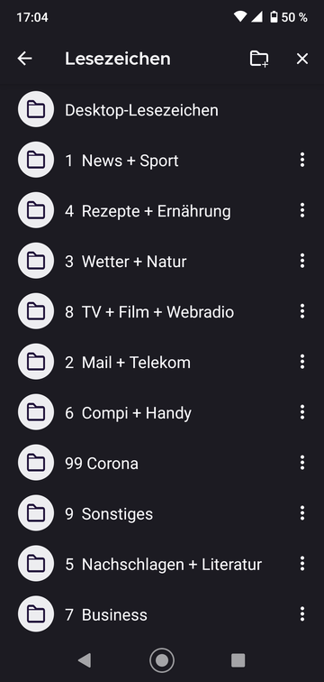

  • Hallo Bln48,
    mein Vater rief mich nach dem Update an und klagte ebenfalls, dass alle Lesezeichen weg seien. Sie waren allerdings nur von der Firefox-Startseite verschwunden, sind aber über das 3-Punkte-Menü rechts neben dem Such-/Adressfeld (über den Menüpunkt Lesezeichen) jederzeit noch zu erreichen, wenn auch leider in etwas durcheinandergewirbelter Reihenfolge. Aber verloren gegangen ist keines.
    Könnte das bei dir auch so der Fall sein?
    Was passiert denn, wenn du auf das 3-Punkte-Menü rechts neben dem Such-/Adressfeld tippst und dann auf den Menüpunkt Lesezeichen?
    Auf dem angehängten Screenshot siehst du, wie es bei mir aussieht: Ganz oben der Ordner Desktop-Lesezeichen, darunter die von mir angelegten 10 mobilen Lesezeichen-Ordner, die nach dem Update zwar nicht mehr in der gewünschten Reihenfolge erscheinen, aber dennoch inklusive aller Lesezeichen darin noch vorhanden sind.
    Du könntest mal einen Screenshot davon machen, wie es dort bei dir aussieht.
    Vielleicht sind deine mobilen Lesezeichen ja wirklich weg, aber vielleicht geht es dir ja auch so wie meinem Vater.?
