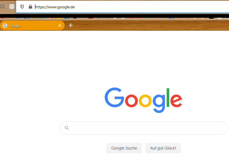

    Mir ist seid kurzem aufgefallen, das mit öffnen einen neues TABs (Startseite/Google) der Mauscursor ständig in die Adressleiste wechselt und das nervt tierrisch.
    Früher war es so, das bei mir der Cursor zum tippen direkt in die Suchleiste von Google gesprungen ist, wenn ich die Website aufgerufen hab, aber das macht er nun leider nicht mehr. Nun tippe ich jedes mal drauflos (SUCHE) und er schreibt den ganzen Mist in die Adressleiste rein, statt ins Suchfeld.

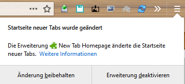

    Wenn ich "New Tab Homepage (aktiviert)" mache und die Meldung unten bestätige, dann bekomme ich Google in jeden neuen TAB wie gewollt, nur springt er automatisch zur Adressleiste ganz oben, statt in die Suche von Google.
    Mache ich "New Tab Homepage (deaktiviert)" ,dann bekomme ich mit jeden neuen TAB "FVD Speed Dial" ,was ich nicht möchte und irgendwie nicht abändern kann.

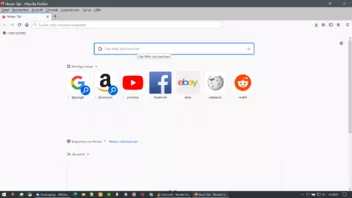

  • öffnen einen neues TABs (Startseite/Google)

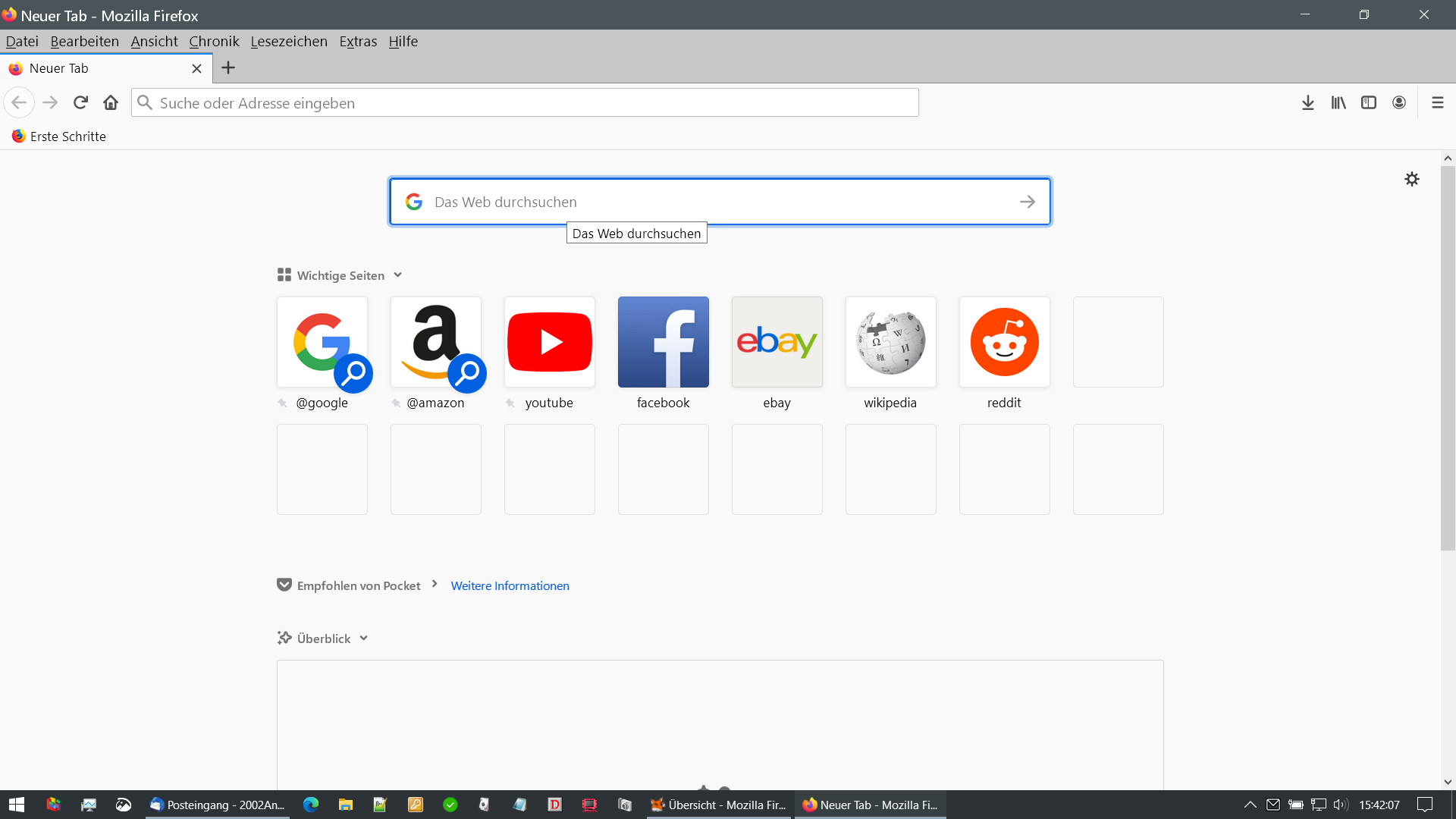

    Da hättest du mal schreiben sollen, dass du die Seite von Google als Standard-Startseite eingestellt hast. Standard-Startseite ist die Neuer-Tab-Seite und da ist nur das Google-Suchfeld. Wir haben also die ganze Zeit aneinander vorbeigeschrieben.
