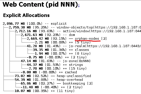

  • Also zwischenzeitlich konnte ich das Problem ein wenig eingrenzen mit Hilfe von about:memory
    Wenn ich memory reports erstelle und dann vergleiche, bekomme ich unter Web Content orphan-nodes, welche das Problem verursachen.
    Leider habe ich noch nicht herausgefunden, wo ich diese erzeuge...
    Kennt sich hier jemand damit aus?
  • bekomme ich unter Web Content orphan-nodes, welche das Problem verursachen.
    "orphan" heisst "verwaist" - verwaiste Nodes, sei es in die eine oder andere Richtung.
    Butter bei die Fische, bitte den Report, sonst wird es witzlos. Inzwischen sind auch drei Monate her, das Problem kann nicht wirklich wichtig sein.
  • Hier der Ausschnitt aus dem Vergleich mit dem Tool about:config und im Anhang noch den Teil des Vergleichs vom Web Content (falls hilfreich kann ich auch den ganzen Vergleich anhängen)

  • Ich denke, das sollte sich konkret einer aus dem Team hier anschauen, nicht nur wegen der Sensibilität der Daten. Das Problem an sich ist nicht neu:
    https://www.google.com/search?q=firef…orphan-nodes%22
    zB https://bugzilla.mozilla.org/show_bug.cgi?id=1346556
    Es lässt sich aber auch nicht von Firefox her ableiten, sondern von dem, was Firefox nutzt, behaupte ich mal. Deswegen nochmal der Hinweis auf "verwaist", irgendwas, was nicht benutzt wurde, aber im Speicher liegt bzw. gehalten wird und nicht freigegeben wird.
