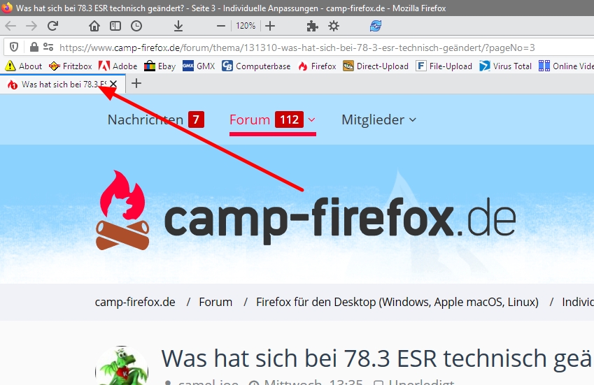

    Jetzt bin ich wieder einen Schritt weiter. Ich habe die 2 Erweiterungen deinstalliert und dann wieder installiert.
    Ich kann Tabs öffnen. Auch der Code von Andreas für die "Tabs unten" funktioniert. Doch es gibt ein Problem.
    Mit der 68.3 ESR sieht es so aus. Es ist kein einzelner Tab zu sehen.
    Mit der 78.3 ESR sieht es aber so aus. Es ist ein einzelner Tab zu sehen. Kann man das anpassen?
    8) Gruß camel-joe
