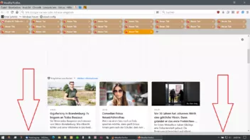

  • Du willst eine mehrzeilige Tableiste unten haben?
    Und ganz unten eine Addonleiste?
    Neues Script für mehrzeilige Tableiste:
    Script für eine hellgraue Addonleiste unten:
    Die Farbe kannst du dir selber anpassen/ändern.
    Beides zusammen sieht hier so aus:

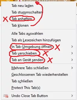

  • rauskicken aus dem Konextmenü, die ich nicht benötige, damit das Elend ein Ende hat ??
    Und die da wären? Einfach mal übersichtlich auflisten.
    Die 2 netten kleinen Bildchen zeigen, was ich mir wünschen würde.
    Es wär ein Traum, wenn man das irgendwie umsetzen könnte.
    Das X bedeutet, das man das bitte wegmachen möchte.

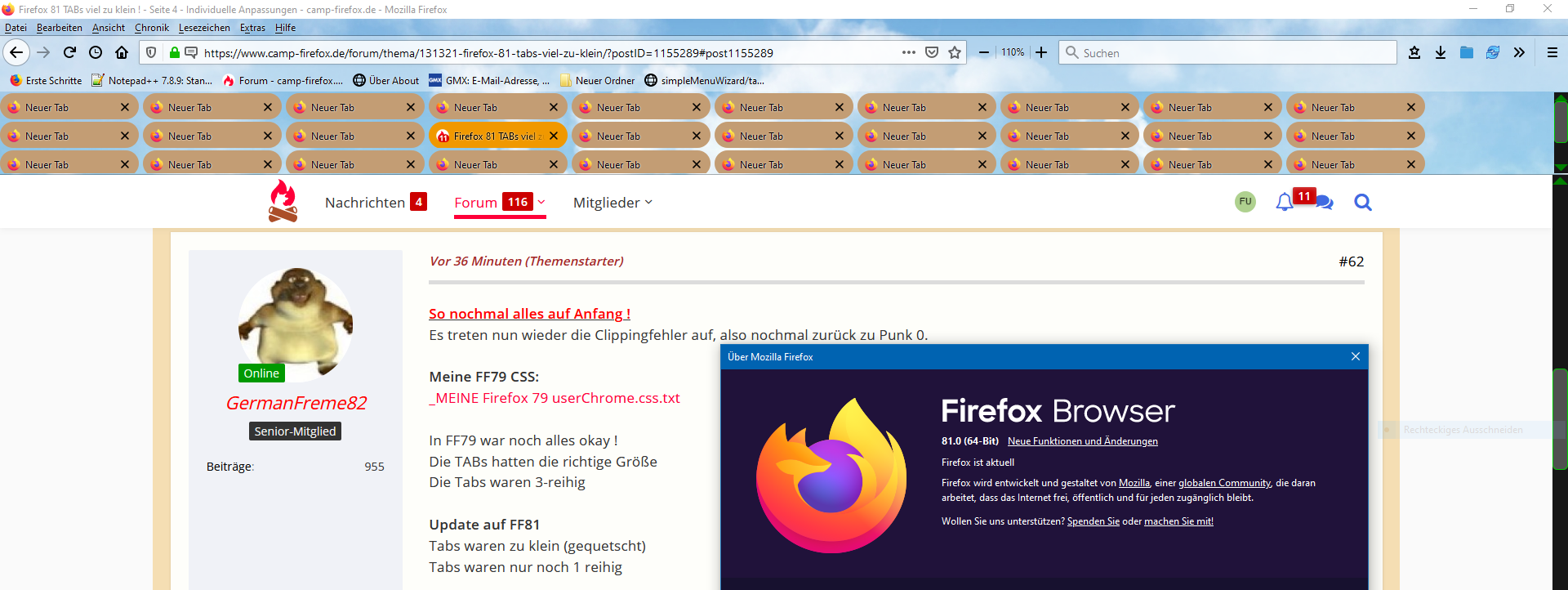

  • In FF79 war noch alles okay !
    Die TABs hatten die richtige Größe
    Die Tabs waren 3-reihig
    Es tut mir jetzt furchtbar leid, ich kann einfach nicht mehr verstehen, was da los ist. Hier siehst du ein Bild mit der Version 81 und dem besagten Code aus Version 79 (Dein Zitat).
