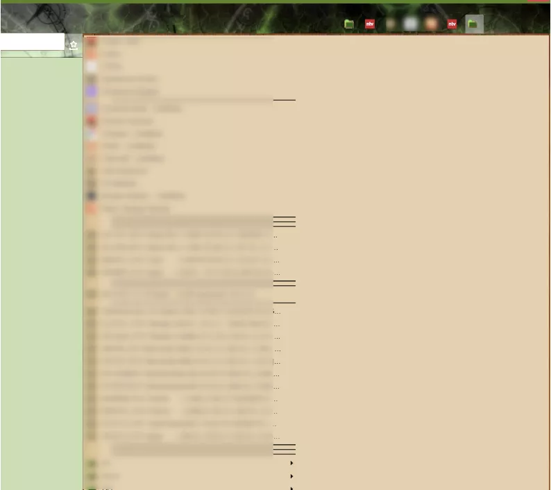

    Das Ergebnis ist immer das selbe :
    Das Menü wird nicht breiter, sondern es wird rechts ein zweites leeres DropDownMenü einfach nahtlos angefügt, ohne das sich sonst etwas ändert.
    Wie im Bild oben zu erkennen. Die von mir geänderten Werte ändern lediglich die Breite des zweiten Menüs.

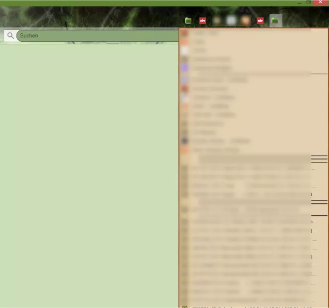

    Der Code (#10) funktioniert wie von mir gewünscht ! Prima !
    Nicht herausgefunden habe ich, wozu die ersten beiden Werte sind. Da ändert sich bei mir nichts, auch wenn ich sie abändere.
    Entscheidend ist bei mir der 3. Wert (800), den ich für mich entsprechend angepaßt habe.
    Ein kleiner Schönheitsfehler bleibt allerdings. Die eingefügten Trennlinien werden in der Länge nicht mit angepaßt.
    Ist aber nicht weiter schlimm, deshalb Kennzeichnung als gelöst und Danke !
    MfG bluemoon15
