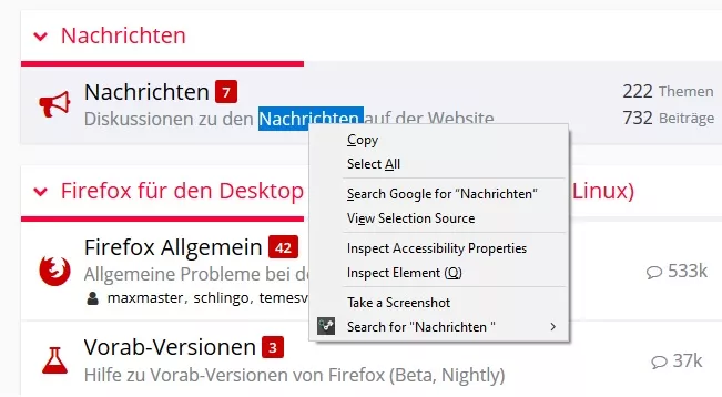

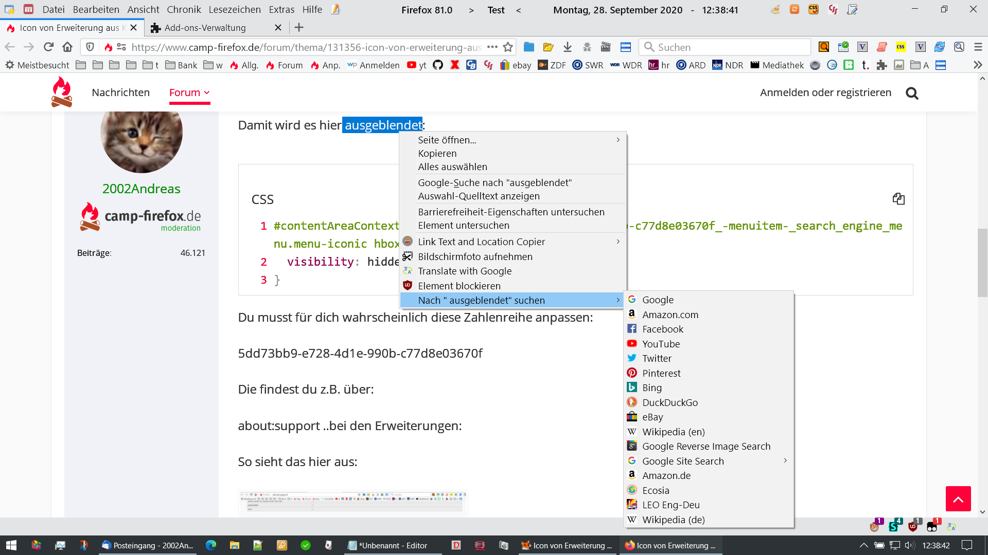

Moin zusammen,
hier erstmal ein Screenshot:
Der unterste Eintrag im Kontextmenü kommt von der Erweiterung Context Search.
Ich würde gerne das Icon vor dem Eintrag ausblenden. Hat jemand einen Code dafür?
Moin zusammen,

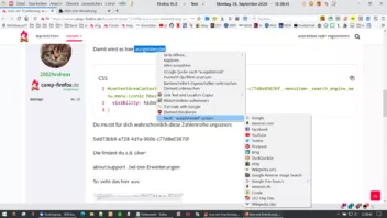

Damit wird es hier ausgeblendet:
#contentAreaContextMenu menu#_5dd73bb9-e728-4d1e-990b-c77d8e03670f_-menuitem-_search_engine_menu.menu-iconic hbox.menu-iconic-left{
visibility: hidden !important;
Du musst für dich wahrscheinlich diese Zahlenreihe anpassen:
Die findest du z.B. über:
about:support ..bei den Erweiterungen:
So sieht das hier aus:

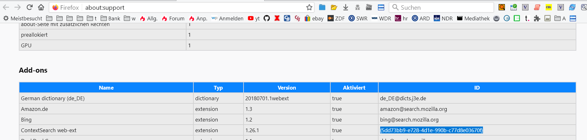

Nein. Unter about:support steht die UUID und die ist immer gleich (keine zwei unterschiedlichen Erweiterungen haben die gleiche UUID)
Insofern muss gar nichts angepasst werden.
Unterschiedlich ist die ID die mit "moz-extension://xxx " anfängt. xxx ist dort bei jedem unterschiedlich. Also zb. das Einstellungsmenü der Erweiterung.

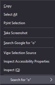

Hallo, der Code scheint in Firefox 95.0.2 nicht mehr zu funktionieren, das Icon wird wieder angezeigt.
Kann mir jemand mit einem neuen Code aushelfen?

Könnte man auch die Lücke vom Icon entfernen, also den Text nach links rücken?
Es sieht jetzt so aus:

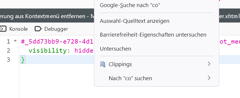

Danke für die Codes 2002Andreas. Bitte entschuldige die späte Antwort.
Ich nutze den ersten Code, durch den das Icon ausgeblendet wird:
#_5dd73bb9-e728-4d1e-990b-c77d8e03670f_-menuitem-_root_menu > hbox:nth-child(1) {
visibility: hidden!important;
Dieser Code, um den Menüeintrag nach links zu rücken und somit bündig zu den anderen zu machen, funktioniert leider nicht.
Der Abstand wird nur größer.
#_5dd73bb9-e728-4d1e-990b-c77d8e03670f_-menuitem-_root_menu > label {
padding-right: 20px !important;
Durch diese Codes verschwindet leider auch der Pfeil vor dem Ausklappmenü:

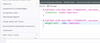

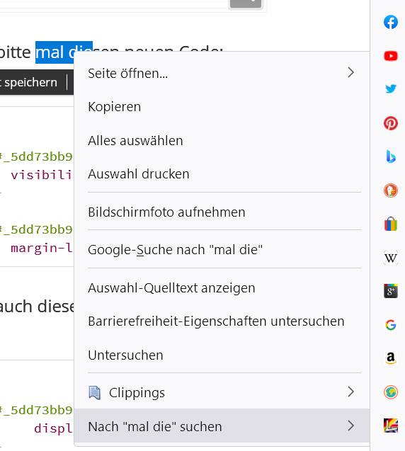

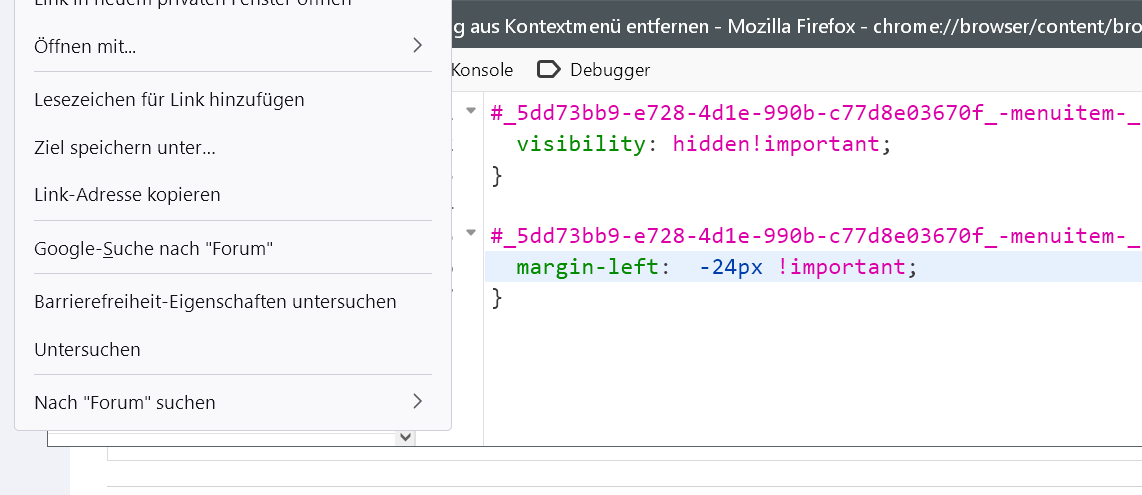

Teste bitte mal diesen neuen Code:
margin-left: -24px !important;
Oder auch diese kürzere Form:
Vielen Dank, beide Codes funktionieren und auch der Menü-Text passt jetzt wie angegossen.

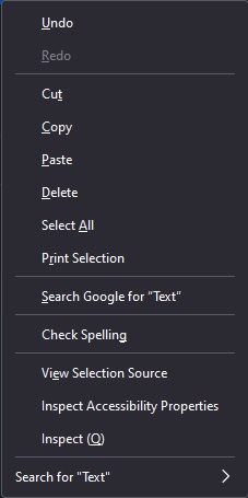

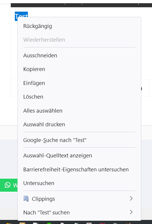

Der Code entfernt auch das Icon im Kontext-Menü von markiertem Text in Texteingabefeldern.
Könnte man den Text des Menü-Eintrags dort auch bündig machen?
Es sieht jetzt so aus (Der unterste Menüpunkt stammt von der Erweiterung):
Text oben markiert, und dann Rechtsklick drauf.
Mit diesem Code:
display: none !important;
Teste bitte damit um den Text nach links rechts zu verschieben.
Den Wert musst/kannst du dir anpassen:
margin-left: 10px !important;

Ist das Kontextmenü aus deinem Screenshot in einem Texteingabefeld, z.B. wenn man hier im Forum während dem Schreiben eines Beitrags Text markiert?
Mit dem unteren Code kann ich den Text dort bündig machen (24 px).
Leider verschiebt er sich dann auch im "normalen" Kontextmenü außerhalb von Texteingabefeldern.
Sieht hier dann so aus:
Egal wie und wo ich einen Text markiere, der Abstand passt hier immer.
