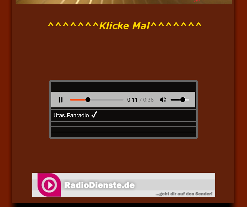

    Ich habe eine kleine Herausforderung, die mir echte Bauchschmerzen bereitet und ich mir nicht erklären kann, woran es liegen kann.
    Wir wissen ja, dass zum Jahresende Flash eingestellt wird und HTML5 dann der große Wurf sein wird. Mit einer Freundin betreibe ich ein kleines Webradio zum Spass in der Freizeit. Dort sind ja ein Flashplayer hinterlegt und auch im Chat ein Player hinterlegt, der auf Flash basiert. Soweit so gut. Das ist so noch nicht das Problem, aber es ist ganz Dicke gekommen, als ich mir einen Player besorgt habe und ihn auf der HP eingebaut habe.
    Die Seite lässt sich so zwar aufrufen, aber wenn ich den Player aufrufe, für den/die, die es ausprobieren wollen habe ich den Player auf den unteren Teil der Startseite verbannt, lässt sich der Player nicht starten! Wenn ich die Seite mehrere Minuten so lasse und nichts daran mache, dann kommt vielleicht einmal Musik da heraus. das aber auch nur Zeitversetzt. Ebenso bleibt die Titelanzeige im Kopfbereich stehen! Ich werde der Lage so nicht mehr her und habe die Frage hier hinein gestellt in der Hoffnung, dass mir Jemand meinen Fehler aufzeigen kann und eine Lösungsvorschlag dazu hat!
    Komischer Weise stellt es für Opera und Chrome kein Problem dar.
    Da mache ich doch sicher etwas falsch, nur WAS???

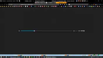

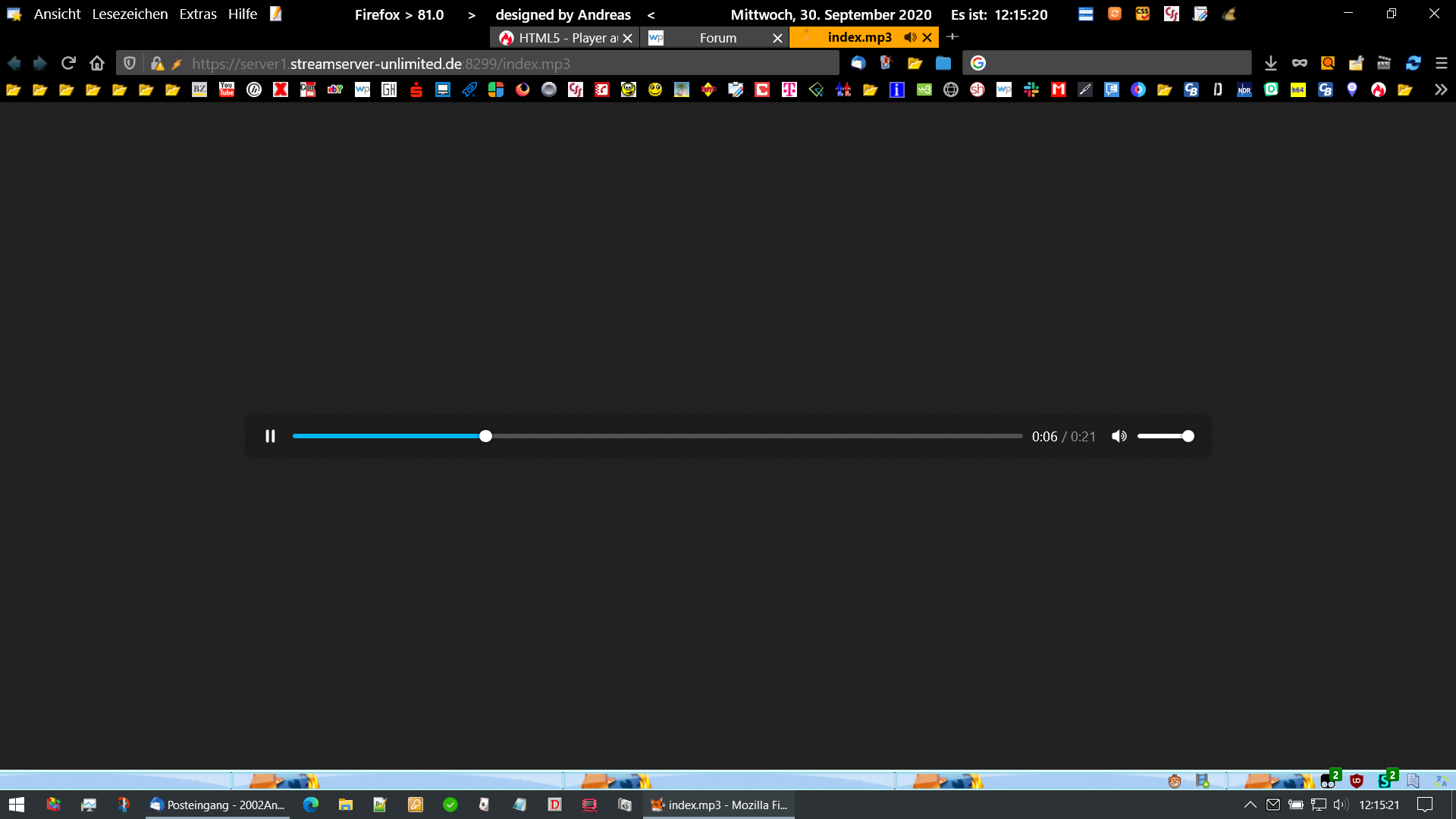

    Ich habe einfach mal bewegte Bilder für Sie gemacht, dass lässt sich dann besser erklären, als das ich schreibe!
    Ich bin eher der Ansicht, dass nicht der Browser, sondern ein Programm, oder eine Einstellung auf dem PC dieses Fehlerbild hervor ruft!

    In meinem Hauptprofil funktioniert das einwandfrei, siehe meinen Screenshot oben.
    Aber...in keinem meiner 12 weiteren Firefox Profilen und Versionen funktioniert der Player:/

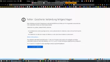

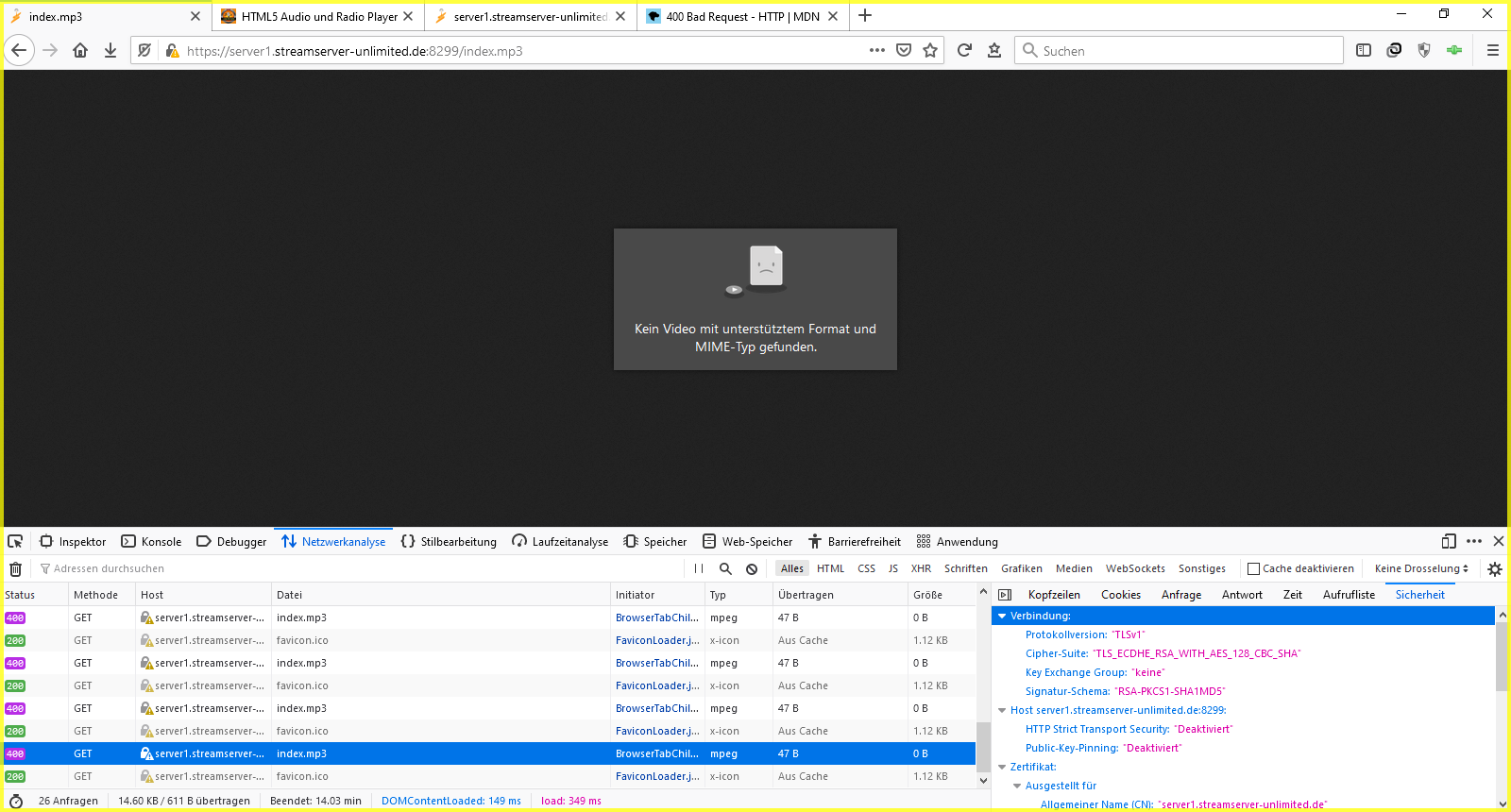

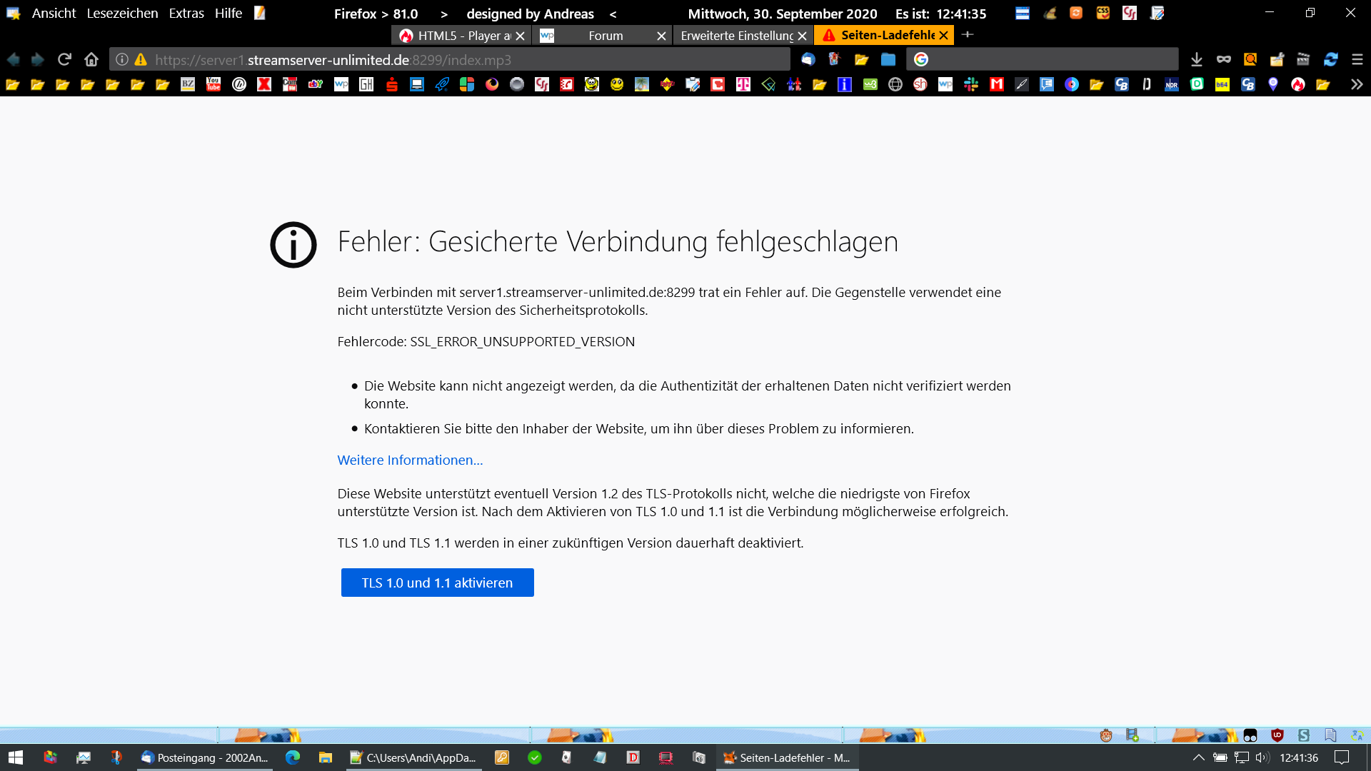

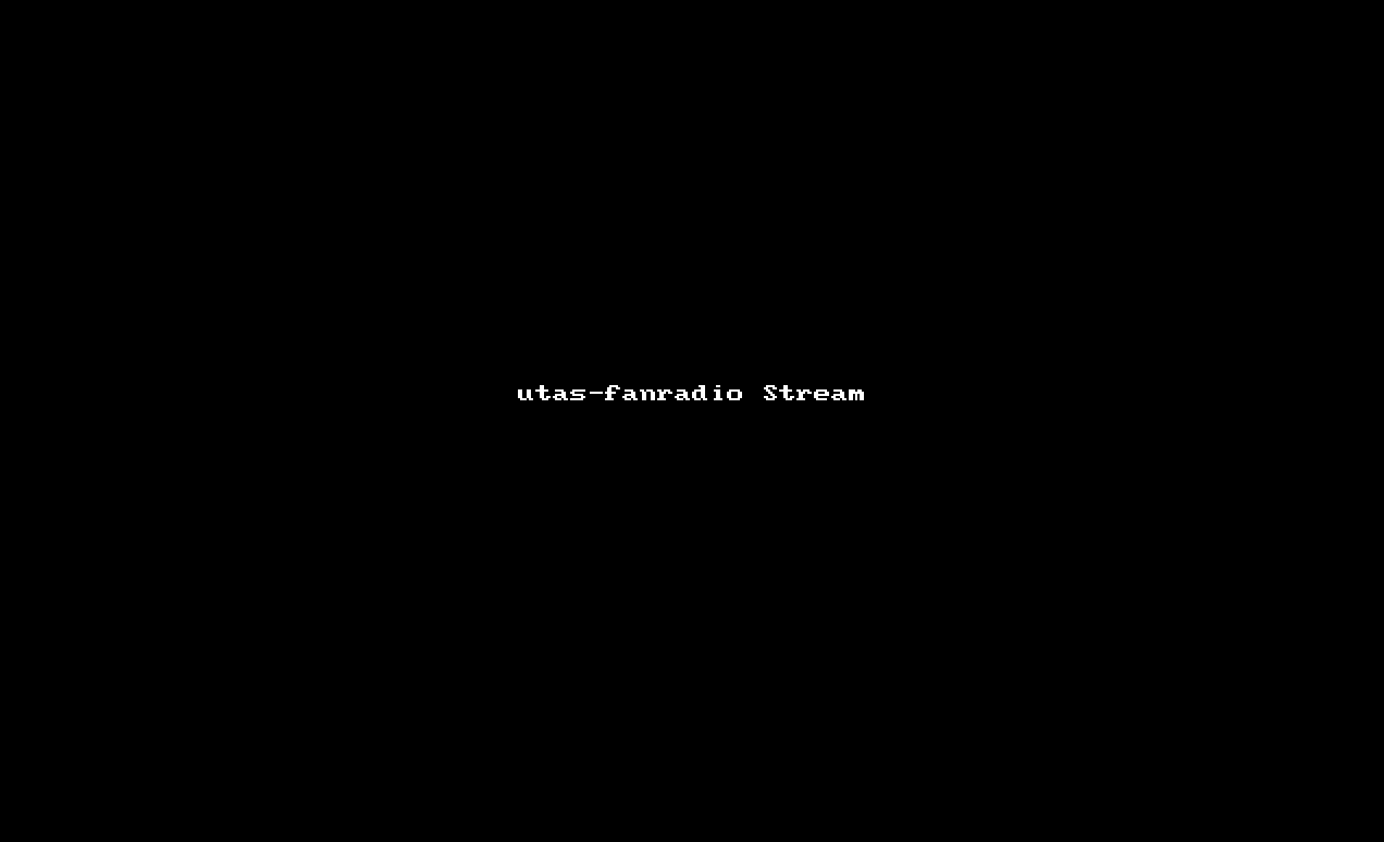

  • Ich habe jetzt mal das Problem etwas eingegrenzt, nämlich direkt die Streamadresse
    https://server1.streamserver-unlimited.de:8299/ bzw. https://server1.streamserver-unlimited.de:8299/index.mp3
    aufgerufen
    Diese funktioniert mit:
    - (nicht mehr aktuellen) Chrome Version
    - Opera 70.0.3728.106 und Opera 71.0.3770.198
    - IE 11
    Funktioniert nicht mit:
    -dem neuen Edge
    - Firefox 81 und Firefox Nightly 83.0a1 (2020-09-29) (64-Bit)
    und zwar wird gemeckert wegen alten TLS 1.0 oder TLS 1.1
    Selbst wenn ich in Firefox dieses TLS zulasse gibts 400 Serverfehler
    Bin mir ziemlich sicher, dass es an diesem TLS liegt

    Deine bisherigen Erkenntnisse und Eingrenzungen bzgl. verschiedener Browser machen das in jedem Fall sehr wahrscheinlich. Wenn die Theorie stimmt, dürfte es mit Firefox 77 keinen Fehler aus diesem Grund geben und ab Firefox 78 schon. Ich habe gerade leider keine Möglichkeit, das zu testen.
    Da du schreibst, dass es mit aktiviertem TLS 1.0/1.1 auch nicht funktioniert: Es kann natürlich sein, dass es mehr als nur ein Problem gibt. Das TLS-Problem ist jedenfalls mal das erste Problem und solange das nicht gelöst sind, ist alles andere auch egal. Standardmäßig funktioniert es im aktuellen Chrome auch nicht, mit aktiviertem TLS 1.0/1.1 funktioniert es aber auch im aktuellen Chrome. Insofern wäre es sicher interessant zu erforschen, womit genau Firefox ein Problem hat. Aber wie gesagt: Keine Möglichkeit gerade, das zu testen.

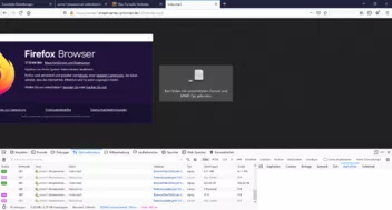

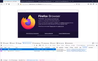

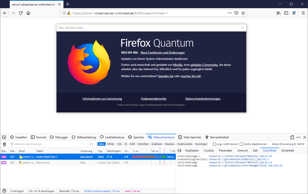

  • Hab mal ein .gif gemacht, mit eingeschalteter Werkzeugleiste (F12) und der Aufrufliste (getestet mit Adresse https://server1.streamserver-unlimited.de:8299/index.html?sid=1)
    https://www.camp-firefox.de/attachment/274…s-fanradio-gif/
    In view-source:resource:///actors/BrowserTabChild.jsm --> E10SUtils.wrapHandlingUserInput(
    view-source:resource://gre/modules/E10SUtils.jsm -->aCallback();
    view-source:resource:///actors/BrowserTabChild.jsm --> () => webNav.reload(reloadFlags)
    Ich werde mir gleich mal ne portable Firefox 77 machen und testen.
    portable 77 das gleiche Spiel
    auch mit Firefox 68 (64bit) bei mir das gleiche Problem
    Unter Win10 portable Firefox 68 (64bit) erstellt (Updates deaktiviert per GPO)
    3 Mal editiert, zuletzt von Zitronella (30. September 2020 um 12:33) aus folgendem Grund: Ein Beitrag von Zitronella mit diesem Beitrag zusammengefügt.

    Das deutet darauf hin, dass du die Unterstützung für TLS 1.0/1.1 in deinem Hauptprofil aktiviert hast. Denn an der Verwendung des völlig veralteten Sicherheits-Standards müsste es in jedem Fall scheitern. Prüfe, ob security.tls.version.min, security.tls.version.max und security.tls.version.enable-deprecated alle ihren Standard-Wert haben.
  • Firefox 77 hat security.tls.version.min =1 als Standard und da gehts bei mir nicht.

  • MWcologne: Nur solltest du das auf gar keinen Fall so lassen, denn damit eröffnest du einen Angriffsvektor. Und vor allem andere Nutzer werden sicher nicht irgendwelche Browser-Einstellungen verändern, sondern die Seite schlicht und ergreifend verlassen, wenn es nicht funktioniert. Das TLS-Problem muss der Betreiber des Streams lösen.
  • lustig, da muss aber noch was anderes mit rein spielen. Nach ca 30x Neu laden in Firefox 77 spielt es nun plötzlich Musik. Nach weiterem Neuladen wieder nicht, dann irgendwann doch wieder. :/
