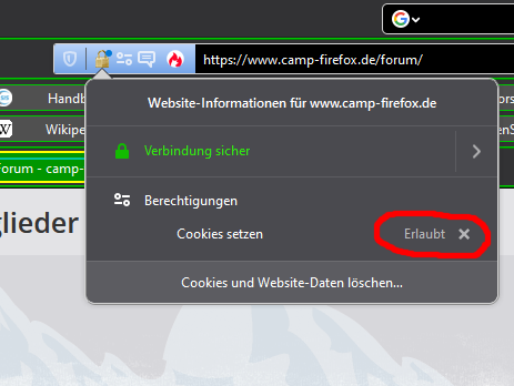

    Ich möchte gerne die Schriftfarbe für das im Screenshot eingekreiste Element ändern - und zwar in Abhängigkeit vom angezeigten Status.
    Also grün bei "Erlaubt" - rot bei "Blockiert".
    Ich versuche mich da schon eine ganze Weile dran und bekomme es nicht gebacken.
    Farbänderung an sich ist ja kein Problem - aber an der Abhängigkeit vom Status scheitere ich.
    Geht das überhaupt?
    Für den entscheidenden Tipp wäre ich sehr dankbar. ;)

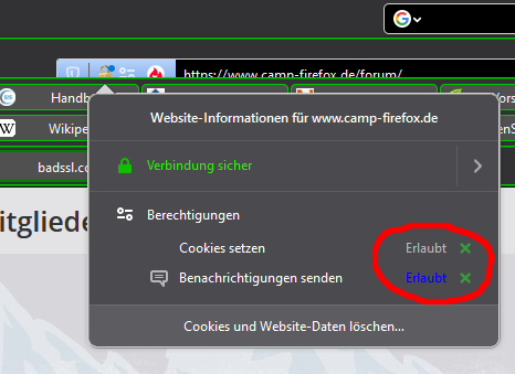

  • Nö, nicht so wirklich - siehe neuen Screenshot.
    Die Farben habe ich geändert, damit ich schneller sehe, was geht und was nicht.
    Egal, ob dort jetzt "Erlaubt" steht, oder "Blockiert", es ist immer blau.
    Mein Wunsch wäre halt, daß bei "Blockiert" eine andere Farbe kommt als bei "Erlaubt"... :/
  • Das Problem ist nicht, die Schrift farbig zu bekommen - das Problem ist die Abhängigkeit vom Status!
    Ergänzung: Bei dem 2. Screenshot sollten also beide "Erlaubt"-Label blau sein. Wenn ich einen davon auf blockiert schalte, soll der eine andere Farbe haben. Vielleicht wird es so deutlicher...
