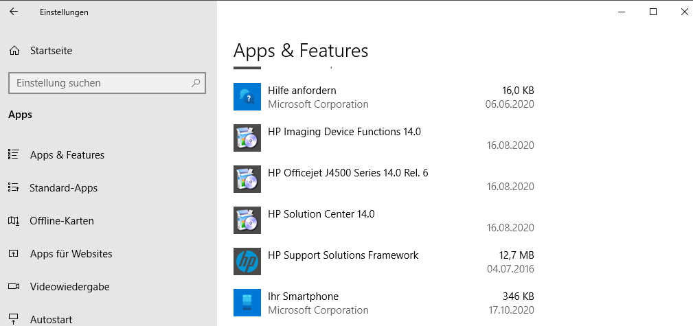

    Den installierten Treiber deinstallieren
    Hardware Drucker aus dem Gerätemanager entfernen
    Rechner neu starten

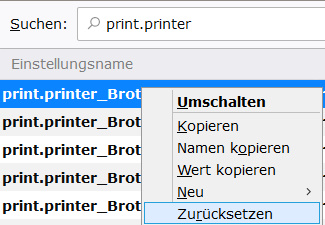

    Dann in die Adressleiste von Firefox about:config eingeben und Enter drücken
    In die Suchleiste print.printer eingeben und alle Einträge, die die Druckerbezeichnung haben, per Klick auf den Mülleimer löschen.
    Dann nach dieser Anleitung den Treiber neu installieren.
    https://support.hp.com/de-de/drivers/…series/29378221
  • Wieso gibst du Nutzern den Tipp, eine kryptische URL aufzurufen, unter welcher eine veraltete Oberfläche zu finden ist, die früher oder später entfernt werden wird und die es für den Nutzer nur komplizierter macht? :/ Die Seite heißt korrekterweise about:config und dort ist einfach nur das Mülleimer-Symbol zu klicken. Eine einfachere URL und pro Eintrag nur die Hälfte an Klicks.
