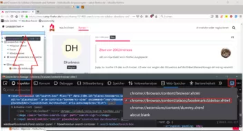

  • Du solltest Dich mit dem hauseigenen DomInspector anfreunden.
    Unter Extras -> Web-Entwickler -> Inspektor bzw. Browser-Werkzeuge kannst Du jedes Element ansprechen.
    Die Browser-Werkzeuge mußt Du in den Einstellungen des Inspektors extra freigeben.

  • Erneut Danke an 2002Andreas (dein Code funktioniert natürlich einwandfrei) und natürlich auch an alle Anderen. ;)
    Ich arbeite gerne mit dem Web-Inspektor - toll, dass damit auch die Browser-Eigenen Elemente geprüft werden können (ich meine allerdings das ich das vor langer Zeit schon einmal gemacht habe... hmmm). Die Darstellung auf dem letzten PrintScreen von 2002Andreas kann ich jedoch nicht nachstellen. Dieses Icon auf der rechten Seite, mit dem die xhtml ausgewählt werden kann, wird in meinem 'Inspektor' nicht angezeigt. Was muss ich dazu beachten/einstellen?
