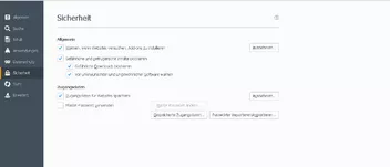

  • Also der Export in FF52 geht direkt über die Einstellungen, Sicherheit, Gespeicherte Zugangsdaten, Passwörter importieren/exportieren, dann neues Unterfenster, Ziel wählen und dann als CSV oder HTML speichern - klappt problemlos.
    Könnte dann ja auch die CSV händisch ändern wenn die Felder umgetsellt werden müssen oder Trenner anders gesetzt werden müssen, also passend machen für die Importfunktion von FF82 - wenn ich wüsste wie der das haben möchte....

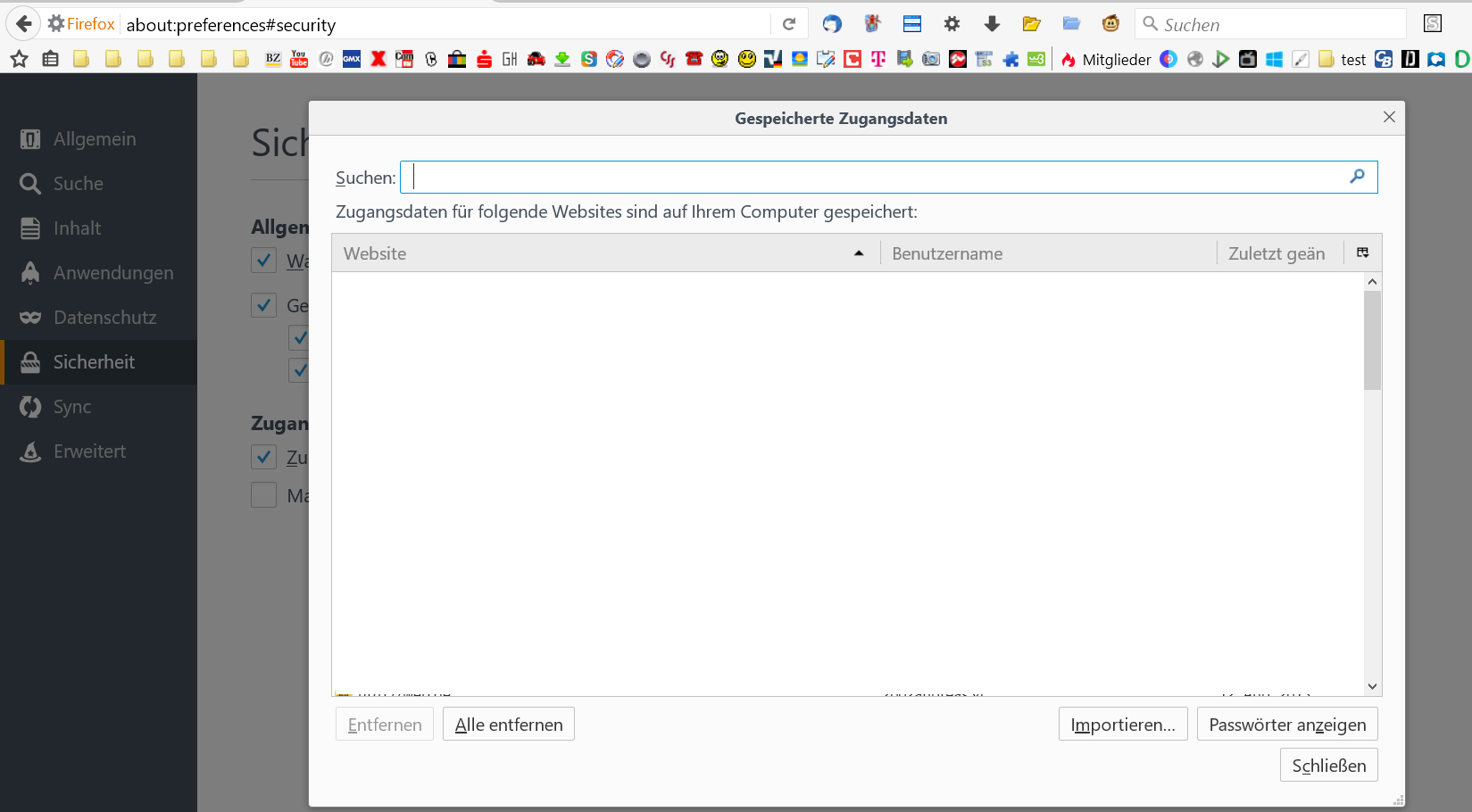

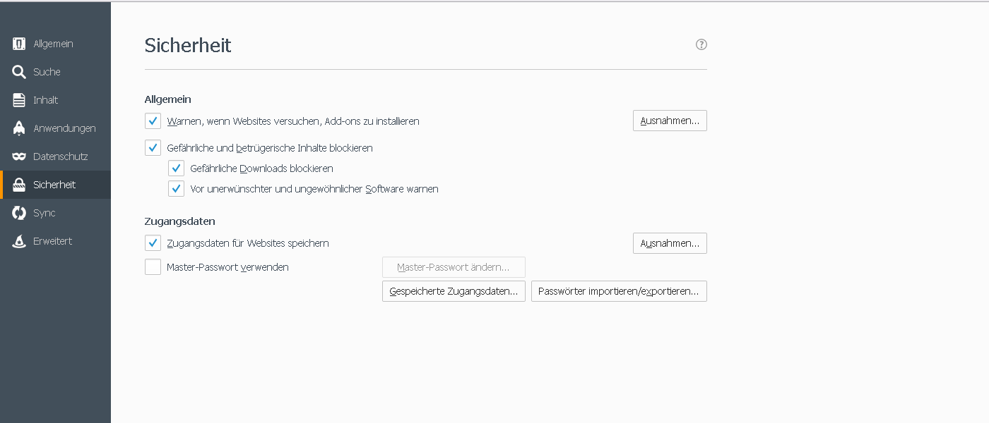

  • ähhhh , ist aber da .
    also die Exportfunktion:und klappt auch gut
    ok dann ist da irgendwann mal die Erweiterung installiert worden,
    ist aber so optisch nicht ersichtlich , das es eine Erweiterung war... sorry
