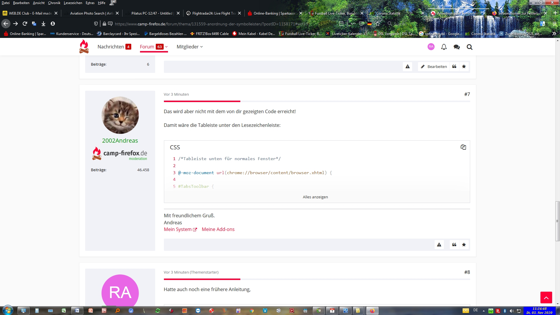

  • Das wird aber nicht mit dem von dir gezeigten Code erreicht!
    Damit wäre die Tableiste unter den Lesezeichenleiste:

  • Hallo Andreas,
    es hat funktioniert.
    Habe nochmals den Code neu kopiert und eingefügt. Hatte versehentlich die Zeile
    /*Tableiste unten für normales Fenster*/
    mit kopiert.
    Danke für Deine Hilfe
