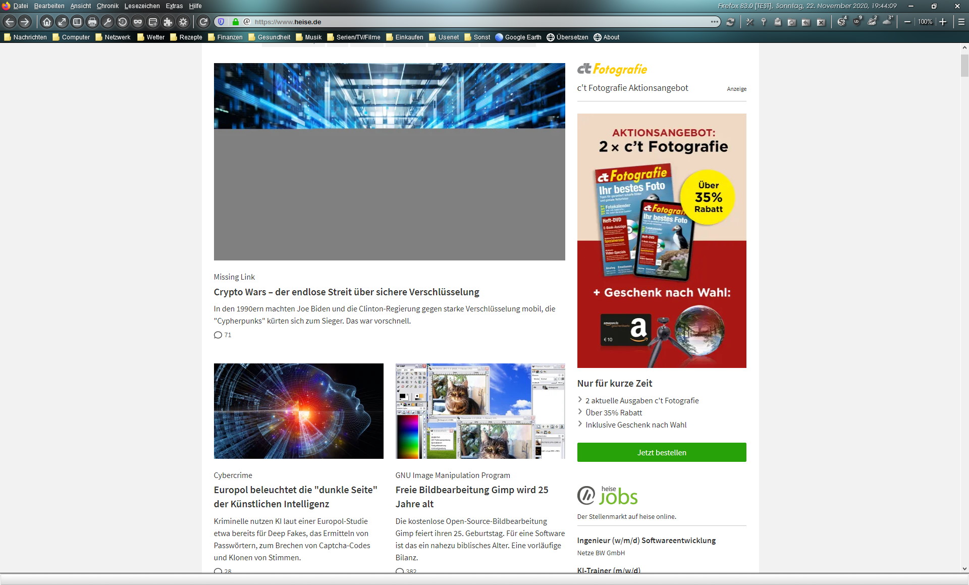

    Auf der Startseite von https://www.heise.de/ wird das erste Aufmacher-Bild unvollständig angezeigt. Und zwar für Version 83.0 und 78.5.0esr ( in unterschiedlichen Profilen). In der aktuellen Nightly wird das Bild korrekt dargestellt. Auch unter Chrome gibt es keine Probleme mit dem Bild. Ein Neustart im abgesicherten Modus und auch das händische Löschen des gesamten Cache-Ordners ändert nichts an der fehlerhaften Darstellung. Allerdings wird direkt nach einem Neustart im abgesicherten Modus (also wieder im normalen Modus) das Bild einmal richtig dargestellt. Nach einem Neuladen der Seite ist das Bild wieder kaputt.
    Ist das nur bei mir so oder hat jemand eine Idee, wo die Ursache liegen könnte... :/

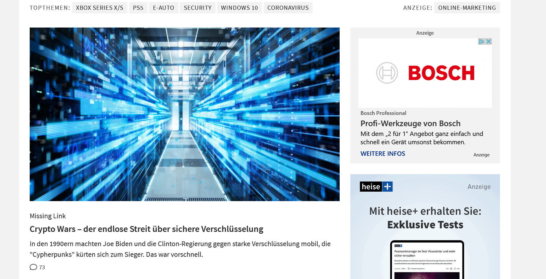

  • Das img-Tag hat das Attribut loading mit dem Wert lazy. Das sorgt dafür, dass Bilder erst im Nachgang geladen werden und nicht das Laden der Seite blockieren.
  • Sieht hier so aus ohne uBlock Origin:
    Komisch, bei mir kommt konsequent das kaputte Bild. Im abgesicherten Modus und nach dem Löschen des Cache hätte er es ja eigentlich richtig darstellen müssen. :/

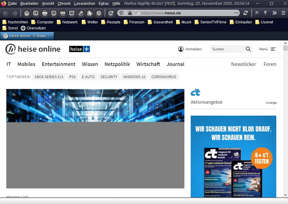

    Jetzt auch in der Nightly... :(
    Auch wenn ich auf "Grafik anzeigen" gehe, wird mir die kaputte Version ausgeliefert. Erst wenn ich dann "CTRL+F5" drücke bekomme ich die vollständige Version des Bildes angezeigt. Lade ich die Hauptseite von heise.de wieder und mache den gleichen Reload, ist sie wieder kaputt.:/

  • Also, bisher wurde bei mir im Nightly das Bild noch nicht vollständig geladen, weder mit F5 noch mit Strg+F5.
    Nein, bei mir wird da das komplette Bild gezeigt.
    Einmal editiert, zuletzt von milupo (22. November 2020 um 21:02) aus folgendem Grund: Ein Beitrag von milupo mit diesem Beitrag zusammengefügt.
  • Ja, von Anfang an. Ich vermute nur loading="lazy" als Ursache. Und, wenn ich mit Rechtsklick auf Grafik anzeigen gehe, wird das komplette Bild angezeigt. Aber nur damit hatte ich bisher Erfolg.
    In Bezugnahme auf Beitrag #2 von Andreas: Ich habe Adblock Plus und selbst mit dessen Deaktivierung lädt die Grafik nicht vollständig. Man könnte ja denken, dass das Bild auf das Laden der Seitenelemente wartet, die geblockt werden und daher nicht geladen werden. Aber nach Deaktivierung von Adblock Plus werden sie angezeigt, das Bild lädt aber dennoch nicht komplett.
    Einmal editiert, zuletzt von milupo (22. November 2020 um 21:17) aus folgendem Grund: Ein Beitrag von milupo mit diesem Beitrag zusammengefügt.

  • Lazy-Loading richtet sich nach dem Viewport, wenn ich die Seite in den mobilen Viewports (Extras --> Web-Entwickler --> Bildschirmgrößen testen) anzeigen lasse, wird das Bild immer vollständig gezeigt.
  • Auch nach einem Reload 'Ctrl+F5'?
    Da ich diese Seite nie besuche, gab es hier nichts im Browser-Cache, aber ich habe es zur Sicherheit nochmal wiederholt (Cmd + F5 auf Mac-Geräten). Gleiches Ergebnis: keine Probleme.
    Stimmt, wenn man z.B. die Device-Pixel-Ratio(DPR) dort ändert, wird das Bild richtig angezeigt.
    Auf was geändert? Ich nutze ein MacBook und MacBooks gibt es seit Jahren schon nur mit einer Device-Pixel-Ratio von 2. Bildschirme mit weniger betrachte ich als minderwertige Produkte, aber wenn ich über den RDM von Firefox eine DPR von 1 simuliere, dann gibt es hier ebenso keine Probleme.

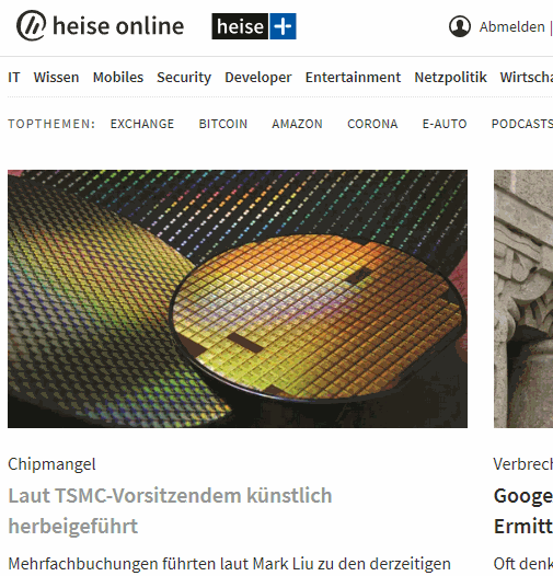

  • Aktuelle Ergänzung:
    Jetzt ist aktuell wieder das gleiche Problem mit einer falsch angezeigten webp-Datei aufgetreten (https://www.heise.de/). Eine Größenänderung des Browserfensters und damit die Änderung der Größe des eingebetteten Bildes bewirkt ein Umschalten zwischen der korrekten und falschen Anzeige. Ich habe mal eine Animation dazu erstellt:
    Die webp-Datei wird korrekt heruntergeladen, aber wie oben zu sehen, nicht immer korrekt dargestellt:
    Das Problem tritt bei mir bei allen aktuellen Firefox-Versionen und auch im abgesicherten Modus auf.
    Leider immer noch keine Erklärung zu diesem Phänomen... :(
