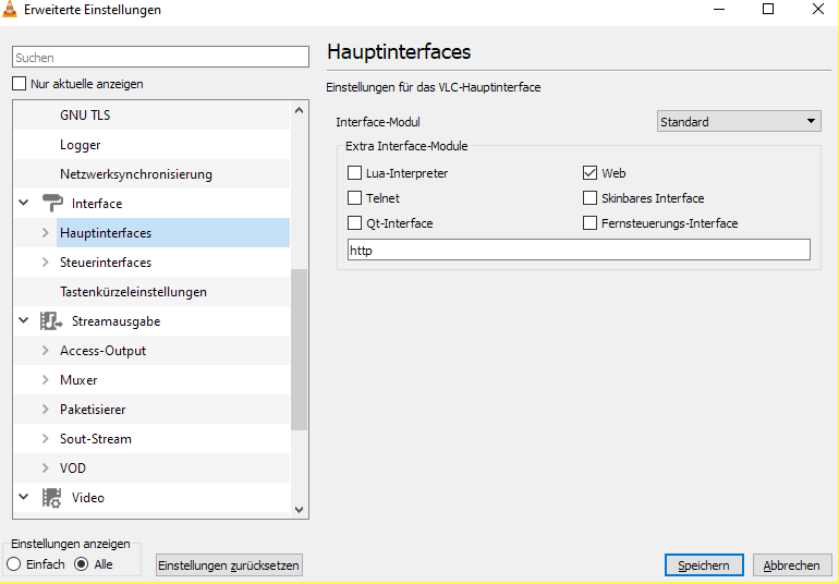

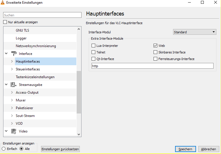

    Also https://addons.mozilla.org/de/firefox/addon/open-with-vlc installiert und in VLC die Voraussetzungen geschafft also in VLC eingestellt: Einstellungen-->Alle-->Interface -->Hauptinterface--> Haken bei Web

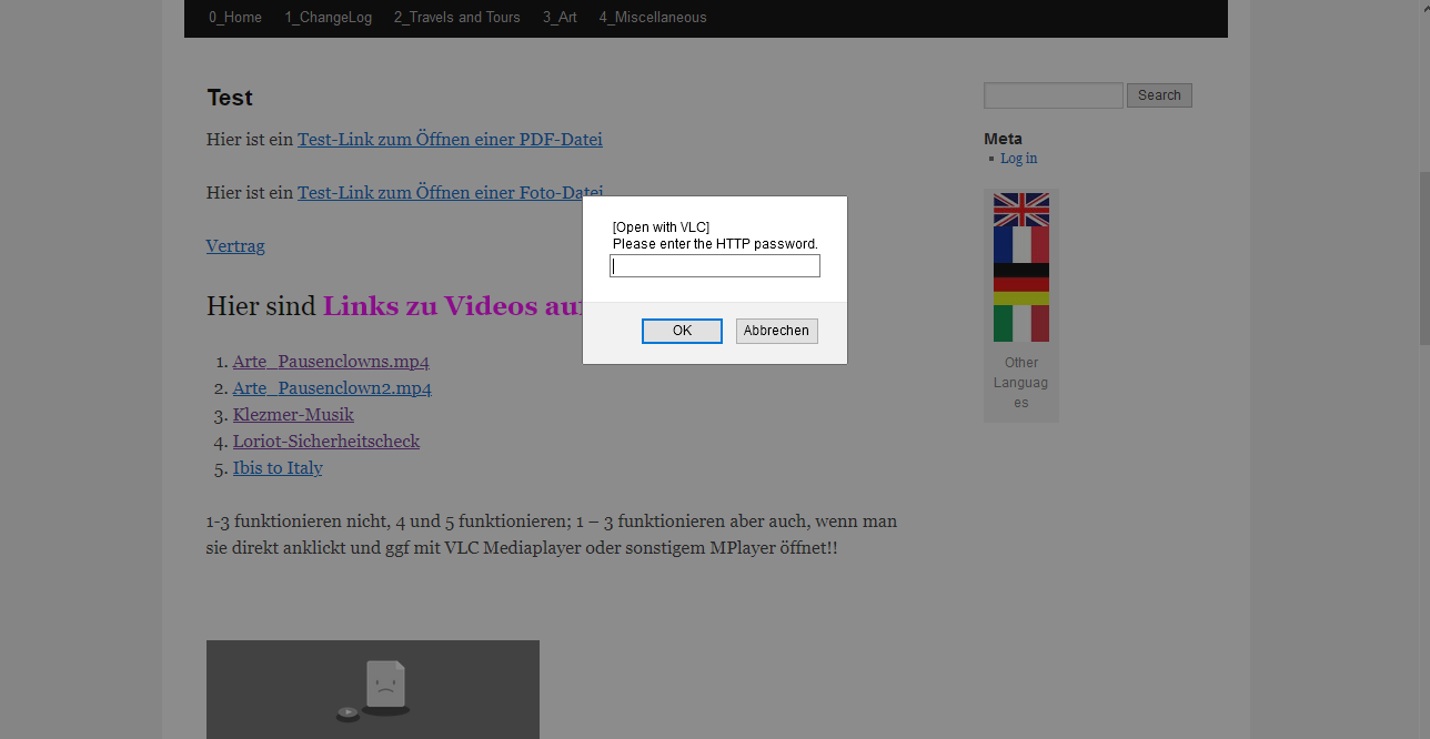

    Dann habe ich erneut VLC gestartet und Firefox gestartet und dann auf die Seite gegangen und die Links jeweils per Rechtsklick --> "Open with VLC" angeklickt
    Danach kommt das hier
    und ich komme nicht weiter, weil ich keine Ahnung habe welches Passwort
    Auf der Seite der Erweiterung steht auch
    Other requirements :
    - VLC must be opened
    - HTTP web interface must be enabled (Settings > Interface). Password must be set
    keine Idee wo man welches PW einfügen muss.
