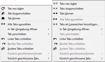

Übrigens habe ich in all meinen Einträgen die Zeile
background-position: 4px 0px !important; jetzt weg gelassen und mir fällt nix negativ auf
jetzt bin ich richtig glücklich.
Alle mir wichtigen Einträge haben ein Icon beim Tab Kontextmenü und Tab Kontextmenü wenn mehrere Tabs ausgewählt sind
Einige Einträge habee ich absichtlich ausgeblendet und der Eintrag "Linke Tabs schließen" kommt von einem Skript.
Was mir besonders gefällt, ist dass alle Icons direkt aus Firefox kommen und keine extra Grafiken benötigt wurden.
Danke nochmal an Alle die sich daran beteiligt haben ![]()
So muss das auch sein![]()
Soll es so sein, dass bei einigen Einträgen im zweiten Bildschirmfoto die Symbole doppelt sind?
ja, das ist Absicht, das soll ja symbolisieren, dass mehrere Tabs ausgewählt sind und es für alle gilt ![]()

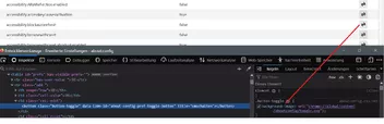

Seit Firefox 87 fehlen mir in meinem, mit Icon versehenen, Tab Kontextmenü ein paar Icons
und zwar gibt es nicht mehr
chrome://browser/skin/undo.svg
chrome://browser/skin/toggle.svg
Es handelt sich um die beiden Buttons rechts in about:config wenn man einen Wert umschaltet
kann mir jemand sagen wie der chrome:// Eintrag dazu ist? Bitte
Teste bitte mal:
chrome://global/skin/icons/undo.svg
chrome://global/content/aboutconfig/toggle.svg
WOW, vielen vielen Dank. Das funktioniert perfekt ![]()
aber jetzt verrate mir doch bitte mal wie du auf diesen Pfad gekommen bist
Ist ja nicht so, dass ich nicht selbst probiert habe. Sowohl mit den Entwicklerwerkzeugen als auch mit
chrome://browser/content/preferences/ dort sämtliche Über- und Unterordner durchsucht.
Rechtsklick auf das Icon..Element untersuchen..ergibt:
*heul* du hast ja sowas von recht! Ich Dödel hätte rechts nur, anstatt den Reiter auf "Layout" zu lassen, auf "Regeln" klicken müssen
Da brauche ich mich nicht wundern wenn ich nix finde.
Naja, jedenfalls nochmal herzlichen Dank ![]()
