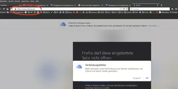

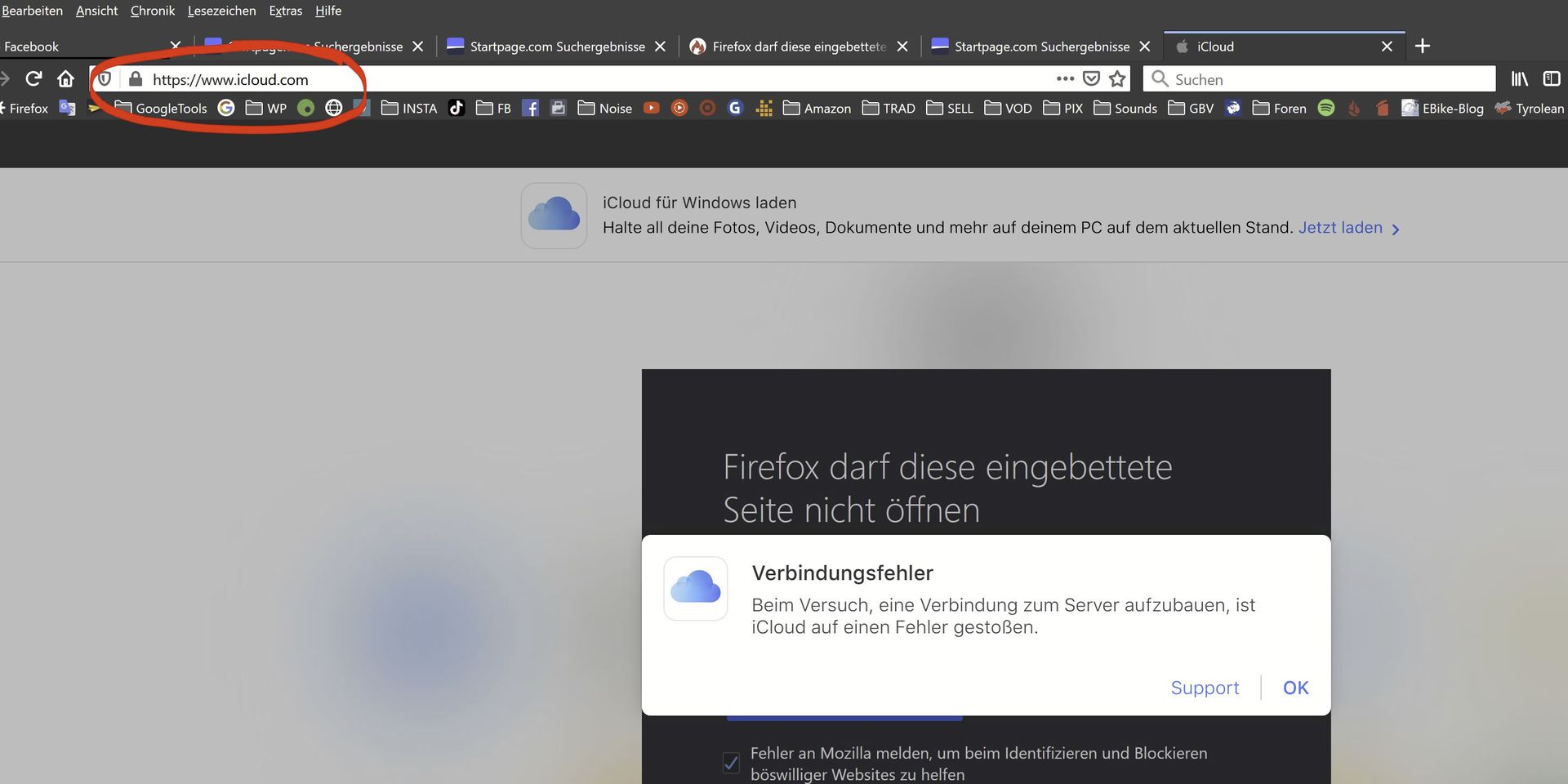

    Hallo Leute ,

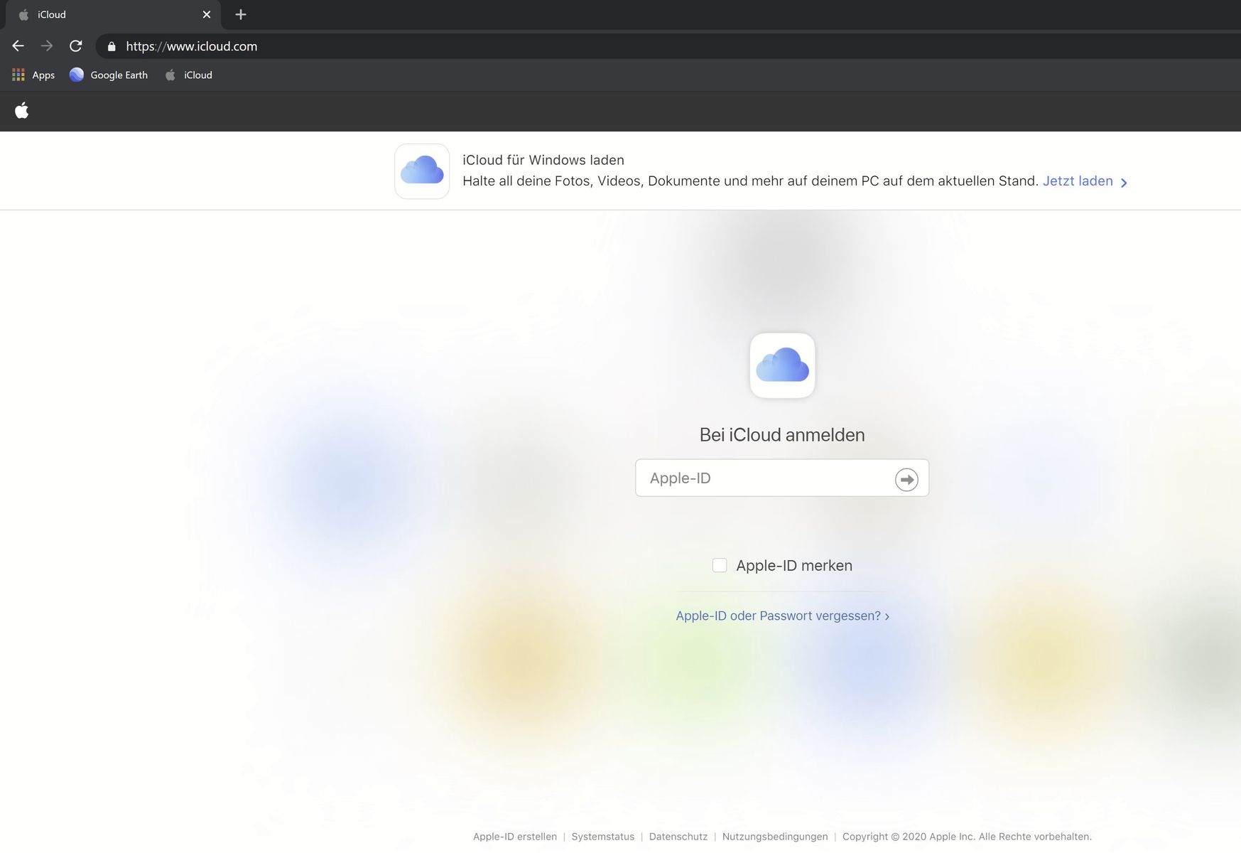

    ich bekomme bei vielen Websites die Meldung "Firefox darf diese eingebettete Seite nicht öffnen" (siehe Screenshot Anhang) Keine dubiosen Seiten, sondern ganz normale Websites wie Apple iCloud usw. Öffne ich diese Seiten mit Chrome, Edge, Opera komme ich ganz normal hin. Nur Firefox will nicht.
    Hat wer einen Tipp für mich wie ich das Problem lösen kann? Ich wäre sehr dankbar, das nervt mich total, ich will aber eigentlich bei Firefox bleiben. DANKE!

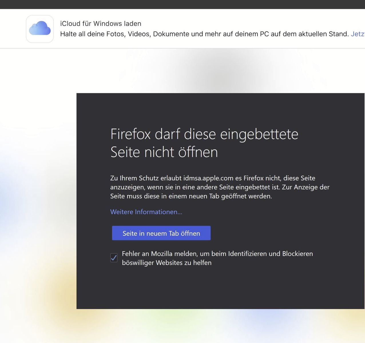

    bitte nenne einen (öffentlichen, also bitte nicht iCloud) Beispiel-Link, damit wir schauen können, ob das Problem reproduzierbar ist.
    Grundsätzlich erscheint diese Meldung, wenn eine Website einen entsprechenden X-Frame-Options-Header sendet, der die Einbettung explizit verbietet. In dem Fall muss der Browser die Einbettung verbieten und darf den Inhalt nicht anzeigen. Andere Browser verhalten sich identisch.
    Aber: Wenn du diese Meldung bei direktem Aufruf diverser Seiten erhältst und das Problem nur in Firefox besteht, deutet das für mich darauf hin, dass sich hier etwas in deinem Firefox eingenistet hat, was sämtliche Websites als Frame einbettet. Das klingt ziemlich beunruhigend.

    danke für die schnelle Antwort, das passiert nicht ständig, so alle paar Tage zwischendurch. Sobald die nächste Meldung kommt schick ich dir den Link hier nach.
    Bei iCloud ist es übrigens der ganz normale öffentliche Link https://www.icloud.com/

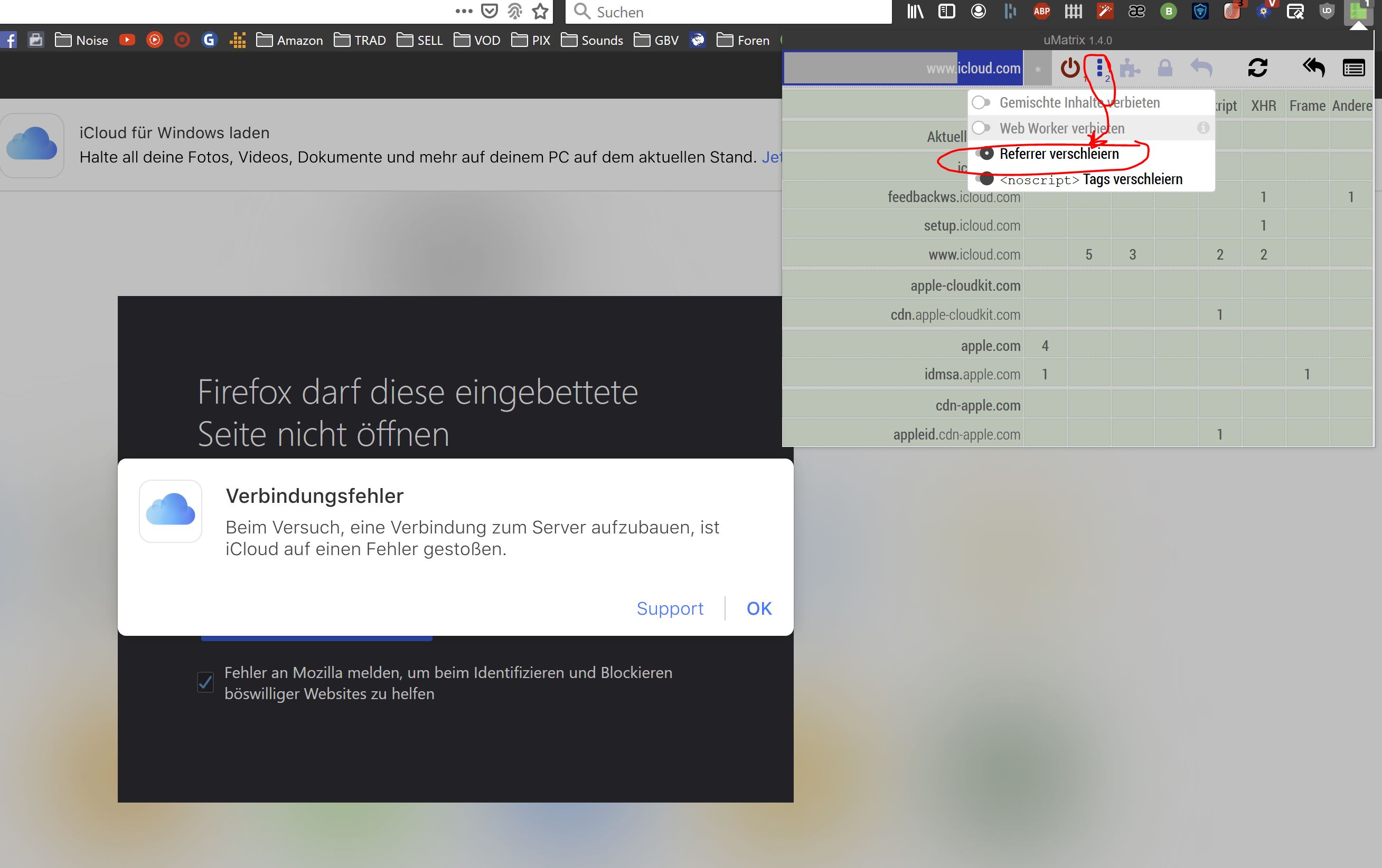

  • ok kaspersky ist entfernt, hat nichts gebracht,
    aber im abgesicherten Modus kommt die Meldung nicht.
    Also hab ich mal die Add-ons duchgetestet und das Problem gefunden. Es ist in uMatrix zu finden, und zwar selbst dann, wenn ich es explizit für die Seite deaktiviere. Ursache ist in den Grundeinstellungen zu finden - konkret meine aktivierte Funktion "Referrer verschleiern". Verschleiere ich nicht, dann klappts.
    Das leuchtet mir ein, also kein Wunder....Problem geklärt :)
    DANKE für Deine Hilfe Sören :thumbup::thumbup:
