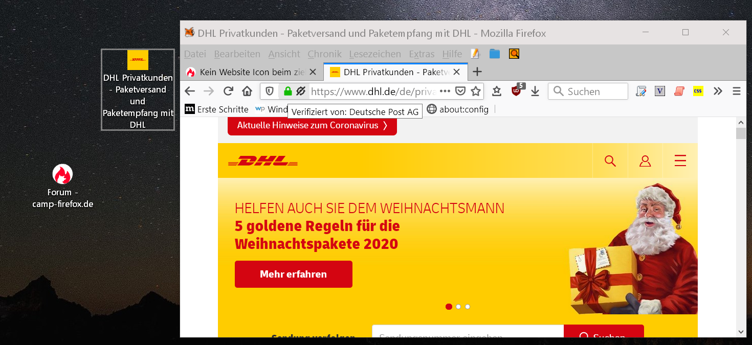

    Liebe Gemeinde,
    vielleicht bekomme ich hier einen Tip zu folgenden "Problem":
    Seit langem habe ich bei Verknüpfungen von Websites auf dem Deskop nur das Firefox-Sysbol. Hab mir so beholfen, dass ich das Icon von z.Bsp. DHL, DPD usw. im Netz gesucht habe, in einem Ordner gespeichert und dann über Eigenschaften das Icon geändert habe. Beim ziehen von der Website auf dem Deskop sehe ich ganz klein schon das betreffende Icon, lasse ich die Taste los, ist Firefox das Icon. Vor langer Zeit hat das schon mal geklappt. Nun habe ich bei Goo... gesucht, aber keine Lösung gefunden. Es soll ja so 'einfach' sein ...
    Jetzt frag ich mal in dieser Runde, ob ich Hilfe bekommen kann ...
    Vielen Dank im voraus und bleibt gesund.
    (Win10 Pro 64 Bit, FF84.0)
  • keine Lösung gefunden.

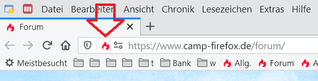

    Mit einem Script, welches die Favicons wieder in der Urlbar anzeigt ist das möglich.
    Sieht hier so aus mit den von dir genannten Seiten:
    Um Scripte nutzen zu können bedarf es einer kleinen Vorbereitung, die hier beschrieben wird:
    https://github.com/Endor8/userChr…ster/userChrome
    Das für die Favicons lautende Script wäre dann:

    Sieh bitte meinen Beitrag Nr. 5, das funktioniert sogar ohne das Script.

  • Hallo Andreas und Dato,
    frisch und munter war ich am Werke ...
    Habe nun die Anleitungen durchgespielt, im richtigen Ordner auch das Script plaziert und neu gestartet.
    Nunja, es funktioniert nicht. Z.Bsp. bei ebay, Sparkasse geht es, bei DHL, camp-firefox, dpd nicht. Nur beim ziehen sehe ich die Icons, beim loslasen eben Firefox ...
    Der Versuch war es ja wert und bedanke mich herzlich bei euch. Muss halt so weitermachen ;(
