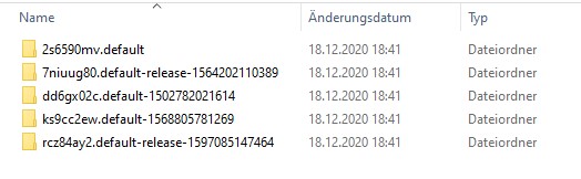

    Gehe mal in den Windows Explorer oder einen Dateimanager deiner Wahl und schaue nach, welche Profile du hast:
    C:\Users\Windows_Benutzername\AppData\Roaming\Mozilla\Firefox\Profiles
    Statt Windows_Benutzername musst du deinen Windows-Benutzernamen eingeben.

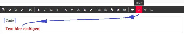

    Wichtig: Nach dem Scan nichts löschen! Füge das Scanergebnis per Code </> ein.
    Anleitung Malwarebytes
  • Edit 2002Andreas
    Text in Klammercode </> gesetzt.
