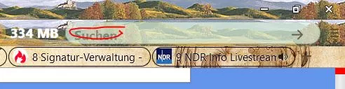

    Kleine kosmetische Nachfrage:
    In der Suchleiste ist nun noch das Wort Suchen präsent. Gleiches gilt auch für die Suchleiste in der Lesezeichen-Sidebar, hier heisst es Lesezeichen durchsuchen.. kann man beides oder auch nur eins davon mit CSS ausblenden?
