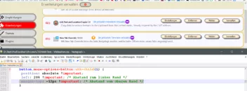

    Wenn es möglich ist, hätte ich gerne hier eine Änderung vogenommen.
    Der Text des Addons soll bitte komplett zu lesen sein.
    Hier der Code dazu:

  • hätte ich gerne
    Teste bitte, und pass dir den Wert in Zeile 10 für dich an.

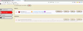

  • Hallo Andreas, Danke :thumbup:
    Allerdings ist nun dabei folgendes passiert:
    Wenn ich jetzt hochscrolle, gibt es einen unschönen Effekt.
    Der Text scrollt über die "Titelleiste" hinweg und es gibt beim ansteuern der einzelnen Felder der Addons nun einen "harten", statt eines "sanften" Überganges.
    Vorher passierte dieses nicht.

  • Der Button ist auch hier fest und die Liste scrollt drunter weg... vielleicht kannst du dir aus meinem Code ja was abgucken..
    Das hats auch bei mir gebracht... :thumbup:
    Vielen Dank für diese geniale Idee!
    /*  Optionen-Button */
        button.more-options-button:nth-child(1) {
        left: 19% !important;
        margin-top: -10px !important;
  • Lässt sich dieses ändern?
    Teste bitte wieder. Ich habe auch mal einige doppelte Einträge aus dem Code entfernt.
    In Zeile 200 kannst du den Abstand verändern wenn er bei dir nicht passt.
    passe mal das margin

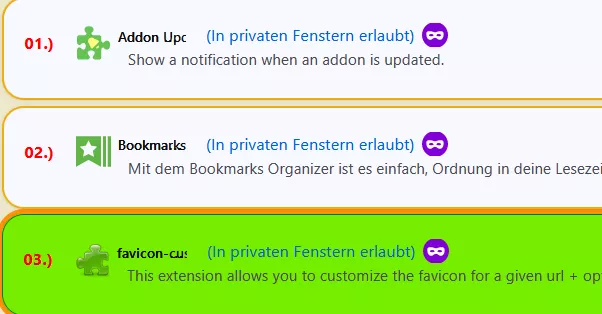

  • Habe mal ein bisschen gebastelt und mir schon einiges angepasst.
    Nun komme ich leider nicht weiter und benötige Hilfe.
    Das was grün dargestellt wird soll eigentlich in Cadetblue erscheinen. Dazu ahtte ich in Code nach dem Suchbegriff grün abgefragt.Diese wurde mir in der Zeile 476 angezeigt, Habe es umgesetzt in cadetblue, es bleibt aber grün. Ca
    Des weiteren hätte ich gerne den kompletten Hintergrund, satt dieser sandfarbe oder beige, was auch immer das ist, gerne in dodgerblue.
    Hier mein angepasster Code:

  • Hallo Barbara,
    du hast in den Zeilen 403 und 474 aber cadetblue1 statt cadetblue geschrieben. Entferne mal die 1.
    Und ändere mal extensions.xul in extensions.xhtml. Es gibt keine XUL-Dateien mehr.
    Und ändere mal in Zeile 392 #eee8cd in dodgerblue.
