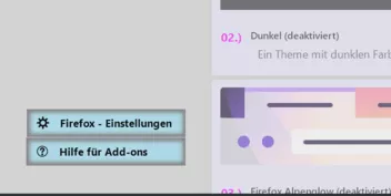

  • So, ich war schon ein bisschen aktiv.
    Was ich allerdings nicht hinbekommen, das alle Container auf der linken Seite, allerdings ist für Hilfe für Addons noch keiner vorhanden, untereinander aufgereiht sind.
    Hier mein aktueller Code:

  • Hallo BarbaraZ-,
    versuche es mal damit ↓, Du wirst aber eventuell den Abstand zu den oberen Buttons anpassen müssen. Ich kann nicht 100%tig sagen, ob es nicht irgendwelche Nebenwirkungen gibt, also genau beobachten, was passiert.
    vbox.navigation > spacer:nth-child(2) { display: none !important; }

  • allerdings ist für Hilfe für Addons noch keiner vorhanden
    ändere dazu in Deinem CSS Code die Bezeichnung
    #helpButton
    auf
    #help-button
    Dann müsste es wieder passen.

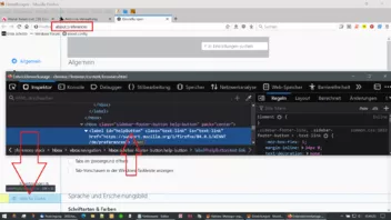

  • Hallo Endor, danke für den Hinweis. Leider bewirkt dieses nichts.
    Siehe Grafik aus Beitrag #29.
    Der Code sieht jetzt so aus, nachdem ich die Änderungen in den Zeilen 252, 276 und 283 vorgenommen habe:

  • Leider bewirkt dieses nichts.
    Die Bezeichnung lautet auch
    #help-button
    und nicht
    #help-Button
    So passt es noch besser;)
    Einmal editiert, zuletzt von 2002Andreas (5. Januar 2021 um 12:41) aus folgendem Grund: Ein Beitrag von 2002Andreas mit diesem Beitrag zusammengefügt.
  • Perfekt, so soll es sein und was es ausmacht, statt eines kleinen Buchstabens Großschreibung einzusezten.

    Wenn es jetzt noch möglich ist, die beiden unteren Container oben mit anzudocken, sodaß ich sie alle untereinander habe.

  • 2002Andreas Warum hast du #helpButton drin gelassen? Es ist doch nun überflüssig. Wie es aussieht, gibt es auch #addonsButton nicht mehr.
  • Ach so, ich habe nur in about:addons nachgesehen.
