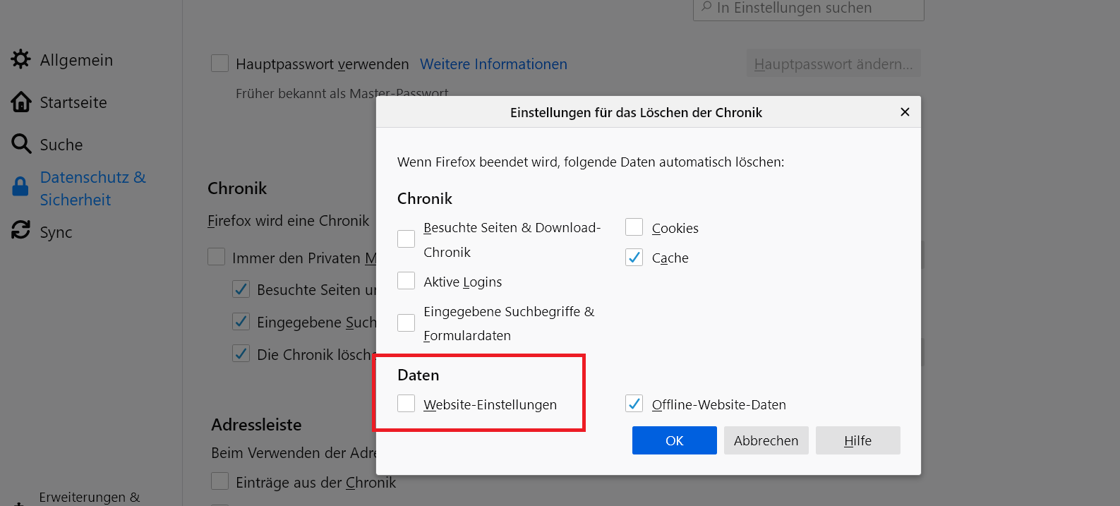

  • Lässt du Cache bzw. genauer die Webseiten-Einstellungen löschen bei beenden des Firefox? https://support.mozilla.org/de/kb/webseite…r-informationen
    Nutzt du evtl. ein Bereinigungsprogramm wie den CCleaner?
  • Danke!
    "Cookies und Website-Daten beim Beenden von Firefox löschen" ist nicht aktiviert.
    CCleaner hatte ich vor 2 Wochen installiert, aber wieder deinstalliert und scheint nicht unter "Programme und Funktionen" auf.
    Noch eine Idee bitte?
  • Die von 2002Andreas genannte Einstellung findest du unter Datenschutz & Sicherheit, Chronik, "Firefox wird eine Chronik "benutzerdefiniert" anlegen.
    https://support.mozilla.org/de/kb/neueste-…-loschen-lassen
  • Danke schön, jetzt habe ich es.
    Aber ich habe "Die Chronik löschen, wenn Firefox geschlossen wird" jetzt nicht angeklickt, damit immer alles gespeichert wird.
    Und wieso bitte wird mein Zoom nicht gespeichert?
    Alle Seiten, auch die besuchten, wo ich bereits einen höheren Zoom eingestellt haben, kommen immer mit Standard Zoom (im Moment 110%).
    Wenn ich zum Beispiel dieses Forum hier aufrufe, den Zoom umstelle, das Fenster schließe und danach wieder öffne, bleibt mir der zuletzt eingestellte Zoom nicht erhalten.

  • Also laut diesem Log ist eindeutig angehakt bei dir
    Aber der Eintrag von
    privacy.sanitize.pending in about:config ist bei dir seltsam. Dort steht:
    [{"id":"shutdown","itemsToClear":["cache","cookies","history","formdata","downloads","sessions"],"options":{}},{"id":"ne
    dieses letzte ,{"id":"ne
    ist auf jeden Fall falsch. Frage mich wie das da rein kommt. :huh: Irgendwie selbst in about:config rum geschrieben? So sieht das zumindest aus.
    EDIT:stelle gerade mit Erschrecken fest, dass der Eintrag unter privacy.sanitize.pending in about:config leider nicht in voller Gänze angezeigt wird sondern abgeschnitten wird.
    Am besten unter about:config den Eintrag
    privacy.sanitize.pending komplett löschen
    Dann Firefox schließen und dann in den Einstellungen unter Chronik
    so einstellen wie es 2002Andreas in Beitrag #6 bereits zeigte.
