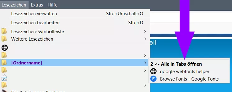

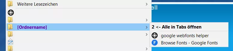

Das löscht aber sicherlich alle Trennlinien und nicht nur die erste. Seine am Anfang stehende Trennlinie ist bestimmt durch eine Anpassung verursacht. Er hat sicherlich einen Eintrag ausgeblendet, wo dann die Trennline übriggeblieben ist. Ich habe übrigens in allen Lesezeichenordnern nur vor dem Eintrag Alle Tabs öffnen eine Trennlinie.
Er hat den unteren Eintrag: Alle in Tabs öffnen nach oben verschoben.
Sollte ich dich/das falsch verstanden haben, dann sorry.

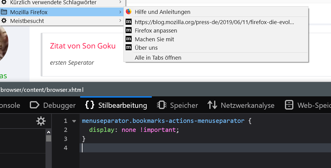

Hm. Ich habe in der Lesezeichen-Verwaltung nirgendwo eine Trennlinie. Und ich denke dennoch, dass mit deinem Code alle Trennlinien gelöscht werden. Aber es kann sein, dass Son Goku die am Anfang stehende Linie meint. Eine erste Linie ist für mich etwas Anderes, nämlich eine Linie, die als erste von mehreren Linien steht. Leider drückt er sich oft missverständlich aus.
Also das Problem selbst verursacht.

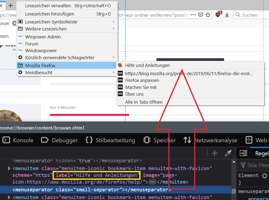

mit dem CSS vom Andreas bleibt bei mir die Trennlinie erhalten.
Dann musst du aber die angezeigte Linie selbst eingefügt haben. Alle Trennlinien haben sonst die Klasse bookmarks-actions-menuseparator und diese Linien sollten mit Andreas' Code ausgeblendet werden.
ich habe da nichts eingefügt.
es kann eventl sein das es an meiner verschiebung des Eintrages liegt.
Ich habe den eintrag "Alle Tabs öffnen" nach oben geschoben an statt unten zu lassen.

Zitat aus Beitrag von dir hinter dem Link aus meinem vorstehenden Beitrag:
Zitatich hatte mir extra ein Seperator in diesem Ordner erstellt
ok ist ein wenig verwirrend, sagte Sören auch schon wegen den Screenshots.
Wollte nur keine neue Screenshots erstellen und dachte nimm den Lila Pfeil raus dann passt es.
naja mehr verwirrung als gedacht.
Nicht alle werden damit pauschal angesprochen:

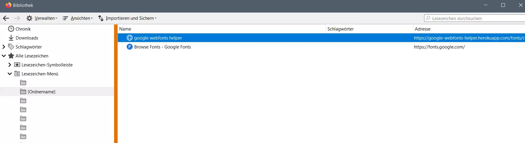

Du musst einfach nur angeben, was du gemacht hast. Aus meiner Sicht sollte ein Screenshot immer nur zur Unterstützung des Problems dienen; ich mag es nicht, wenn man da erst herauslesen muss, um welches Problem es überhaupt geht und man dann womöglich noch in die Irre geführt wird.

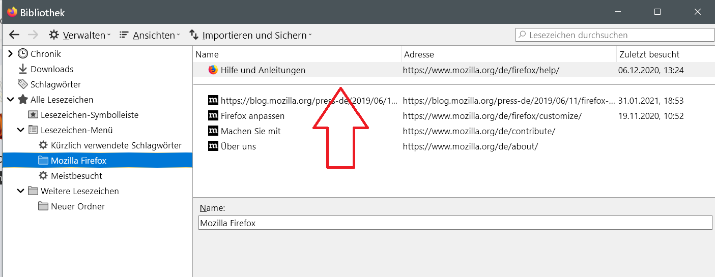

Hast du die erste Linie in deinem Bildschirmfoto mal selbst eingefügt? Wie gesagt, ich habe nur die vor Alle in Tabs öffnen.
Da sie in einem neuen Profil nicht vorhanden ist, muss ich sie wohl zwecks Test da mal selber eingefügt haben

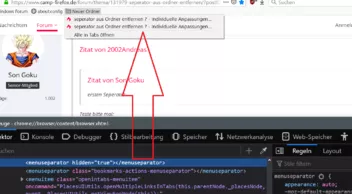

Hast du mal auf die Linie geklickt und geprüft, welche CSS-Klasse sie hat oder ob sie überhaupt eine hat? Aber was mich wundert, dass die Linie vor Alle in Tabs öffnen vorhanden ist. Denn die hat auf jeden Fall die Klasse bookmarks-actions-menuseparator.
Du meinst die unter dem ersten Eintrag?
menuseparator.small-separator:nth-child(3)
Genau, da habe ich nämlich keine Linie. Sie hat also eine andere Klasse. Ob die jetzt selbst eingefügt ist, weiß ich nicht, aber der allgemeine Klassenname small-separator (kein Bezug auf einen speziellen Kontext) deutet m. E. darauf hin. Aber warum bleibt die untere Linie mit deinem Code noch sichtbar?
Weil das ein Menüseparator ist.
Und keine Trennlinie im Lesezeichenordner.
