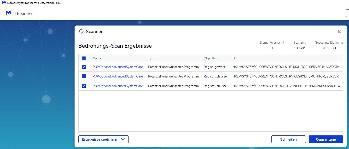

    Ich musste das Programm mit Edge herunterladen. FF hat es nicht geschafft.
    Malwarebytes hat folgendes Scan-Ergebnis erstellt.
    • Hilfreichste Antwort
    Das mit iobit war ein Fehler ;)
    Lass alles in der Quarantäne von Malwarebytes löschen.
    Beide Programme noch mal laufen lassen, also Malwarebytes und den AdwCleaner. Wenn nun nix mehr gefunden wird, dann bereinige mal dein Firefox-Profil.

    erledigt - nun funktioniert der download wieder. :):):)  :thumbup::thumbup::thumbup:
    Nun weißt du auch, wo die ioBit-Erweiterungen her kamen ;)
    Du solltest natürlich auch über die Windowssystemsteuerung das Programm Advanced System Care von ioBit deinstallieren.
