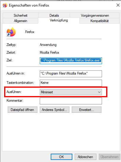

  • Lege einfach die Desktop-Verknüpfung (mit dem vorher eingestelltem Zusatz "minimiert") in die Autostart von Windows. Wie man dies macht ist folgend erklärt: https://www.pc-magazin.de/ratgeber/windo…ng-1443412.html
  • So wie ich das sehe, sollte dies nicht passieren. Allerdings kann ich es zur Zeit nicht selber überprüfen, da mir momentan kein Windows zur Verfügung steht. Da müsste mal ein anderer mit Windows 10 dies überprüfen. Wenn du nur in der Verknüpfung minimiert angiebst, wird dann nur mit der Verknüpfung Firefox minimiert gestartet? Was anderes zum Thema, du bist aber nicht im Tablet-Modus von Windows 10?

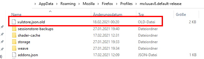

  • Benne, bitte mal, die Datei xulstore.json in deinem Firefox Profil um (z.B. in xulstore.json.old). Starte dann den Firefox neu mit der Verknüpfung. Wird dann Firefox minimiert ausgeführt?
    https://support.mozilla.org/de/kb/benutzer…oenlichen-daten

    Was ich gerade versucht habe.. !
    Firefox im Fenster geöffnet. Firefox ist daher nicht im maximierten Zustand.
    Neue Firefox Verknüpfung aus Programme erstellt.
    Rechtsklick auf das Firefox Icon, dort bei Eigenschaften - "Ausführen" minimiert eingestellt.
    Verknüpfung in den Autostartordner verschoben.
    Firefox im Fenstermodus belassen.
    PC neu gestartet.
    Jetzt möchte man doch meinen das Firefox im Fenstermodus nach dem PC Neustart minimiert wird.
    Nein.. Firefox bleibt weiterhin im Fenstermodus.
