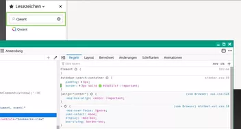

    inzwischen hat in meinem Firefox so ziemlich alles einen grünen Rahmen, wo ich es auch haben möchte.
    Nur bei einer Sache scheitere ich jetzt scheinbar - die Sidebar.
    Ich kann Rahmen setzten um die gesamte Sidebar (möchte ich nicht) oder um das Textfeld "Lesezeichen" oder nur border-bottom unter dem Textfeld (möchte ich auch nicht) und noch so einiges.
    Was ich aber noch nicht gefunden habe, ist das Eingabefeld :( das ist bei Klick blau und das stört in der grünen FF-Landschaft.
    Soweit habe ich mich schon ran gearbeitet, aber im Inspector habe ich das Gefühl, dass ich die Stelle, die ich brauche nicht "greifen" kann:
    Für urlbar und searchbar klappt es - bekommen bei Klick grünen Rahmen :)
    Aber wie bekommt hier das Eingabefeld den Rahmen? :/

    #sidebar-search-container {
    padding: 0 !important;
    border: 3px solid #0ece0e !important;
    border-radius: 6px !important;
    :) Das hab ich gerade noch "ausgekundschaftet" - aber da kommt das blau bei Klick wieder bisschen durch.

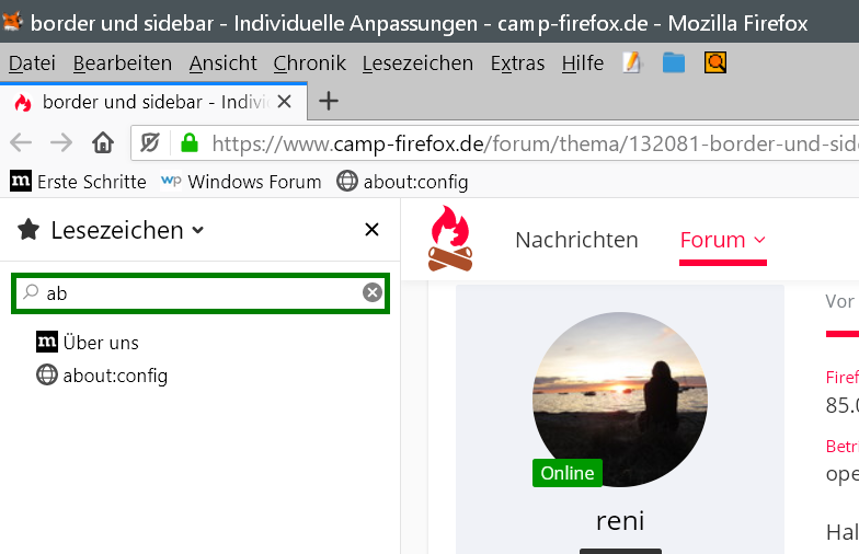

    Aber ein kleines Problem hab ich doch noch.
    Das Textfeld bzw. der Abstand zwischen Lupe und Kreuz verlängert sich wieder leicht bei Klick :( Ich hoffe, ihr könnt das am Bild erkennen:
    CSS-Code ist genau, wie in #3 unten (aber mit nur einmal "appearance: none !important;" ;) )
    Mit min- und max-height habe ich das "zappeln" etwas eindämmen können, aber jetzt weiß ich nicht weiter.
    Habt ihr noch eine Idee?
    Viele Grüße,
    reni
    OS: Leap16.0 / 153.3.0esr (64-Bit)
  • Habt ihr noch eine Idee?
    Teste bitte mal:
  • :love:  2002Andreas
    das funktioniert :thumbup: Du setzt also alle Parameter für den Rahmen bzw. das Feld zuerst ohne Focus und mit wird nur noch die Rahmenfarbe geändert - Klasse.
