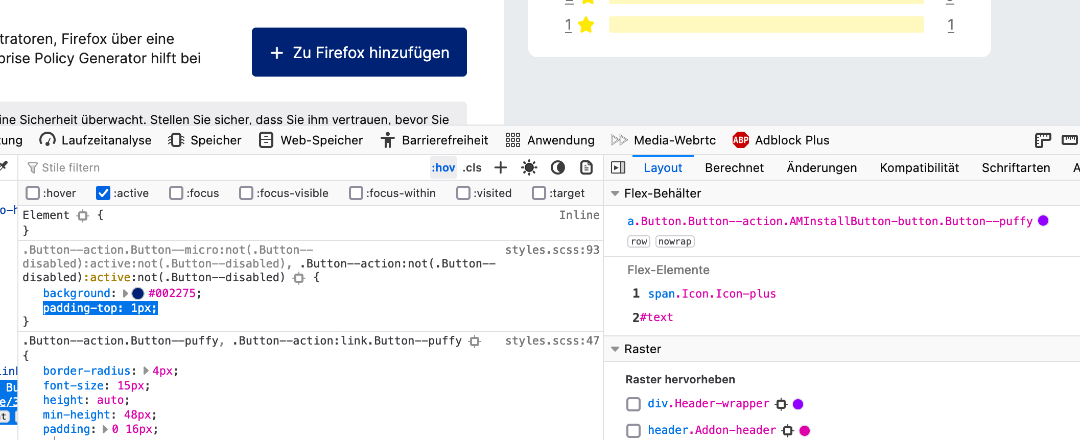

    Hallo zusammen,
    ich habe eher eine technische Frage.
    Beim Installieren von AddOns unter Firefox ist mir aufgefallen, dass bei manchen AddOns beim Button '+ Zu Firefox hinzufügen' beim on-Click die Schrift ein paar wenige Milli nach unten rutscht und bei einigen AddOns nicht.
    Teilweise ist das bei unterschiedlichen Rechnern (mit unterschiedlicher Internetanbindung) immer verschieden.
    Daher meine technische Frage: Ist das Ganze Serverabhängig und warum ist das bei manchen AddOns so und bei manchen nicht? Beim deployen von Firefox und der Installation ist mir dieses Verhalten diese Woche das erste Mal aufgefallen.
    Wahrscheinlich ist die Frage ein wenig 'uninteressant', aber mich würde der technische Hintergrund interessieren^^.
    Grüße

    Bei HTTPS-Everywhere ist das padding als action auch vorhanden.
    Mir ist jedoch aufgefallen, dass lediglich das Plus-Icon sich um 1 px verschiebt. Sobald ich den Wert auf 2 px ändere, sieht man die Änderung adhoc.
    Bei allen anderen AddOns ist die Änderung im Inspektor bei der Pseudoklasse ':active' sofort sichtbar.

    Gegenfrage: Wie kann es bei dem Code in der styles.scss zu einem 'Rundungsfehler' kommen? Das ist doch ein Objekt mit einer festen Größe...
    Könnte es vielleicht hieran liegen? (styles.scss: Zeile 81) Edit: Nein.

  • Der Auslöser für das unterschiedliche Verhalten des Installations-Buttons (bei Größenänderung des Browserfensters) ist die Zentrierung der Schrift bzw. des Flex-Containers. Wenn man das Zentrieren anders berechnet oder zu Testzwecken hart codiert, dann stellt er den 'Eindrückeffekt' des Buttons immer da. Keine Ahnung, ob hier 'Rundungsfehler' eine Rolle spielen, schon möglich. Ich denke, hier liegt ein Fehler im CSS-Code vor, zumal ja der Autor selber im Kommentar schreibt, dass er das 'padding' extra für Farbenblinde eingefügt hat. Aber dies nur an bestimmten Stellen auszuführen, ist meiner Meinung nach dann doch eher inkonsequent.
