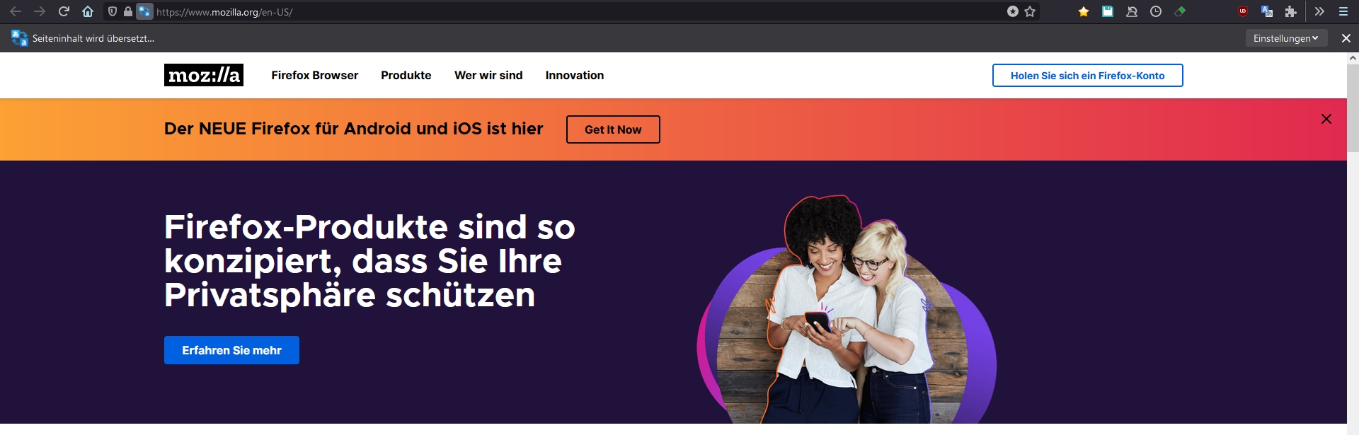

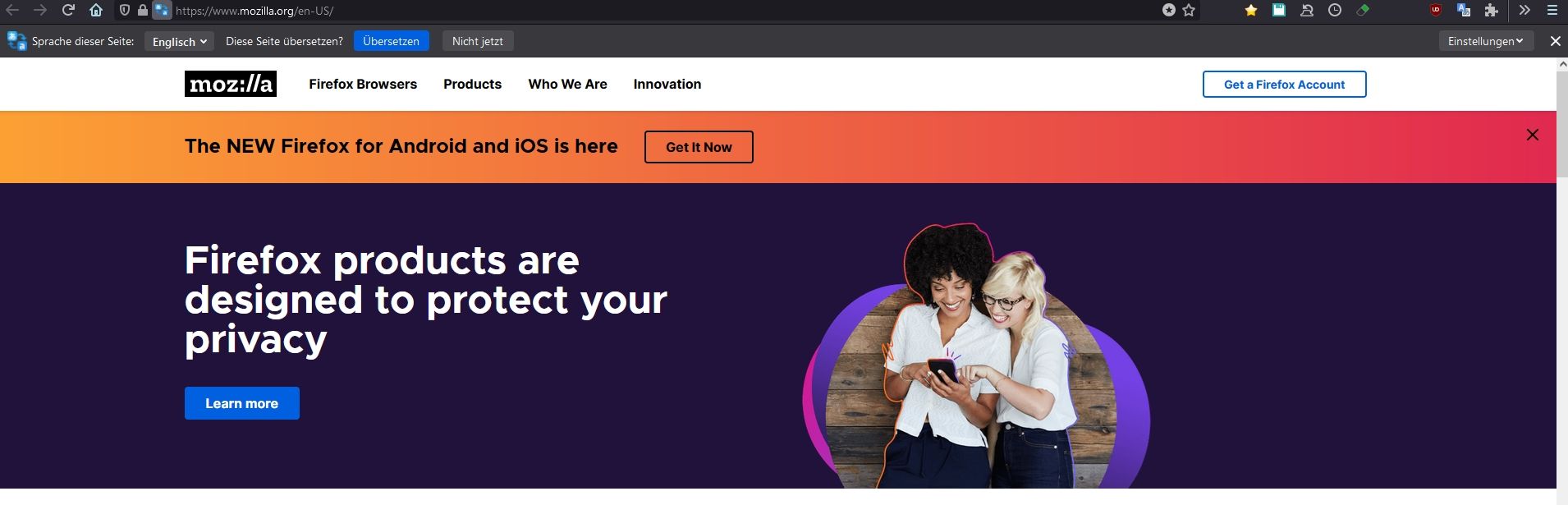

  • Ich habe die deutsche Nightly 89.0a1 und da kann ich englische Webseiten einwandfrei übersetzen lassen.
    Diese Seite Übersetzungsdauer 10 Sekunden.
