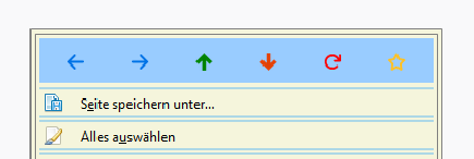

  • Aber in Beitrag #34 ist bei ihm Kontextmenü ein Ordner und darauf habe ich mich bezogen, als ich ihm vorschlug, im Skript Kontextmenü in Kontextmenue zu ändern und vorher den Ordner umzubenennen. Dort heißt die Datei auch nur Oben.ico.
  • Damit habe ich die Pfeile, die ich ja gerne ausgetauscht hätte.
    Wenn dir das so reicht:
  • Das gefällt mir gut.
    Aber der rechte Pfeil wird scharf dargestellt, der linke Pfeil ist eher unscharf und die Linien sind etwas dicker.
    Kann der linke Pfeil so wie der rechte Pfeil aussehen?
    Das ist ja die Darstellung in der Nightly-Vers.
    Habe das Script in der Vers. 87 getestet. Dort sehen beide Pfeile gleich scharf aus.
    Trotzdem werde ich noch mal testen, warum das Script aus #37 bei mir nicht funktioniert.
    Vielleicht kommt sich da etwas in die Quere.
    Lieben Dank für eure Hilfe!

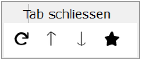

  • Kann der linke Pfeil so wie der rechte Pfeil aussehen?
    Teste bitte mal:
  • Teste bitte mal:
    Die Darstellung ist auch mit diesem Script so geblieben, wie ich in #64 beschrieb.
    Es ist ja nur eine Kleinigkeit, damit kann ich leben.
    edit:
    Mir ist aufgefallen, dass deine beiden Pfeile identisch aussehen.
    So unscharf wie mein linker Auf-Pfeil.
    edit2:
    Wenn ich das Bild vom Nightly-Kontextmenü vergrößere, wird es sichtbarer.

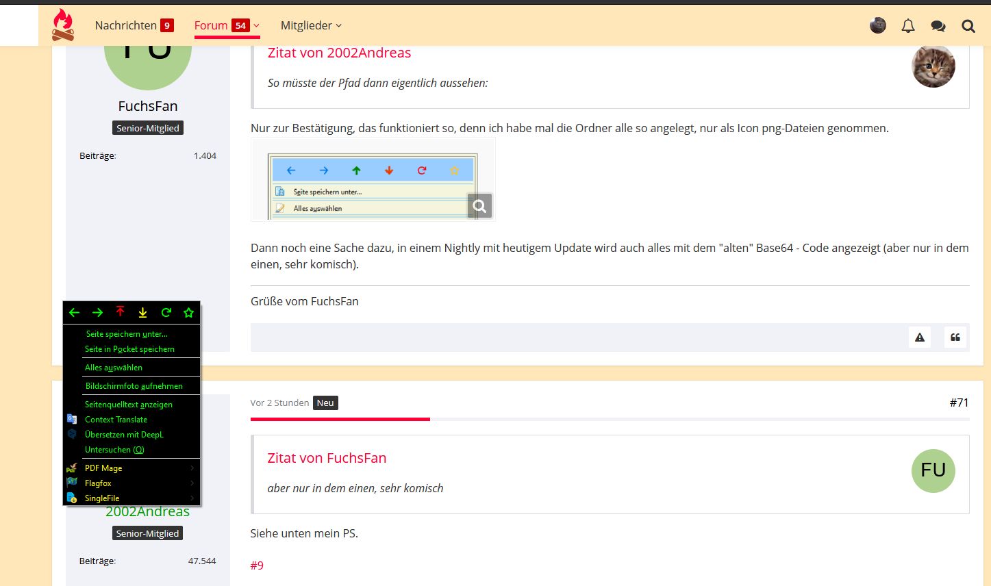

  • So müsste der Pfad dann eigentlich aussehen:
    Nur zur Bestätigung, das funktioniert so, denn ich habe mal die Ordner alle so angelegt, nur als Icon png-Dateien genommen.
    Dann noch eine Sache dazu, in einem Nightly mit heutigem Update wird auch alles mit dem "alten" Base64 - Code angezeigt (aber nur in dem einen, sehr komisch).
    Grüße vom FuchsFan
