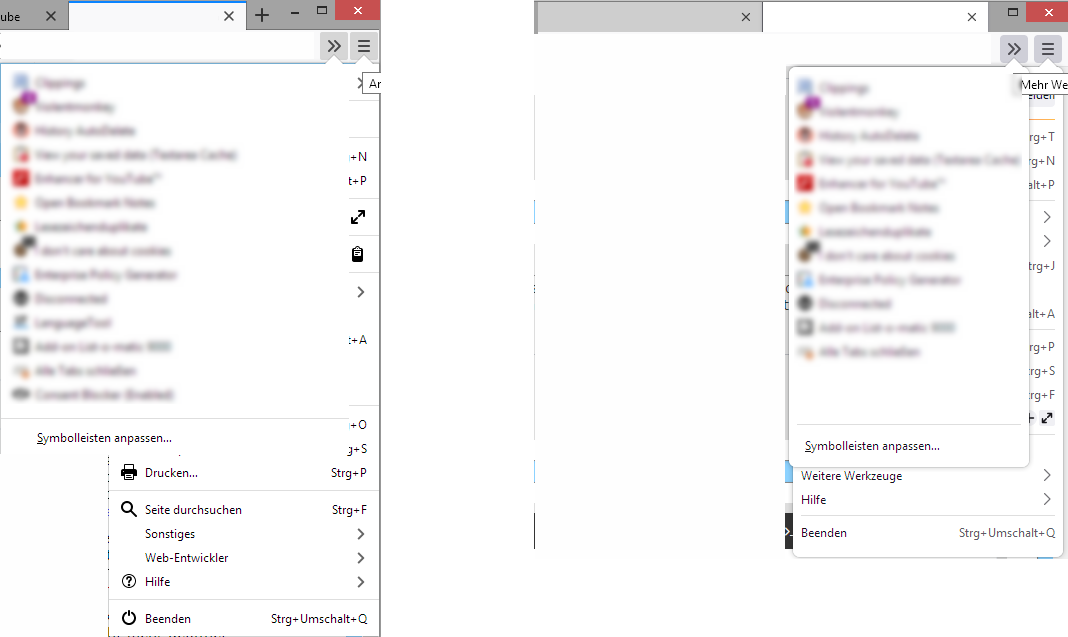

    Ich habe heute meine Nightly im Menü bereinigt (via prefs) und etliche Einträge aus nicht mehr vorhandenen Erweiterungen gelöscht. Danach die vorhandenen Buttons neu sortiert.
    Da Proton aktiv ist, optisch so weit keine Katastrophe, direkt die Browser-Werkzeuge geöffnet und ein wenig angepasst, so dass es ähnlich wie in Firefox 87 aussieht.
    Das Problem, was ich jetzt habe - aktuell steht dieses CSS in der userChrome als auch userContent - woran erkenne ich, was davon in welche Datei muss? (ausser durch Ausprobieren)

  • Ich hätte dazuschreiben sollen, wofür das ist. Der erste Teil ist für das Popup unterm Hamburger-Button, alles etwas kleiner in der Höhe inkl. Popup selbst, zweites ist für das Überhangmenü, ebenfalls alles etwas weniger Höhe. Drittes betrifft die Tabs, eckig statt rund, ohne Abstand, Trennlinie, und wenn kein sonstiges CSS (aus der ctr-Sammlung) was Falsches ergibt, die nicht aktiven Tabs in Hellgrau statt unisono mit der Leiste.
    Eben nochmal den Test mit euren Infos gemacht, da scheint wohl vorher das CSS teilweise falsch gewesen zu sein, in der userChrome ohne userContent sieht es nach Neustart immer noch so aus, wie gewünscht.

  • Inzwischen sieht das CSS so aus:
    Das Bild ist von kurz davor, inzwischen ist der blaue (grau bei hover) Oberstrich bei den Tabs dazugekommen.
