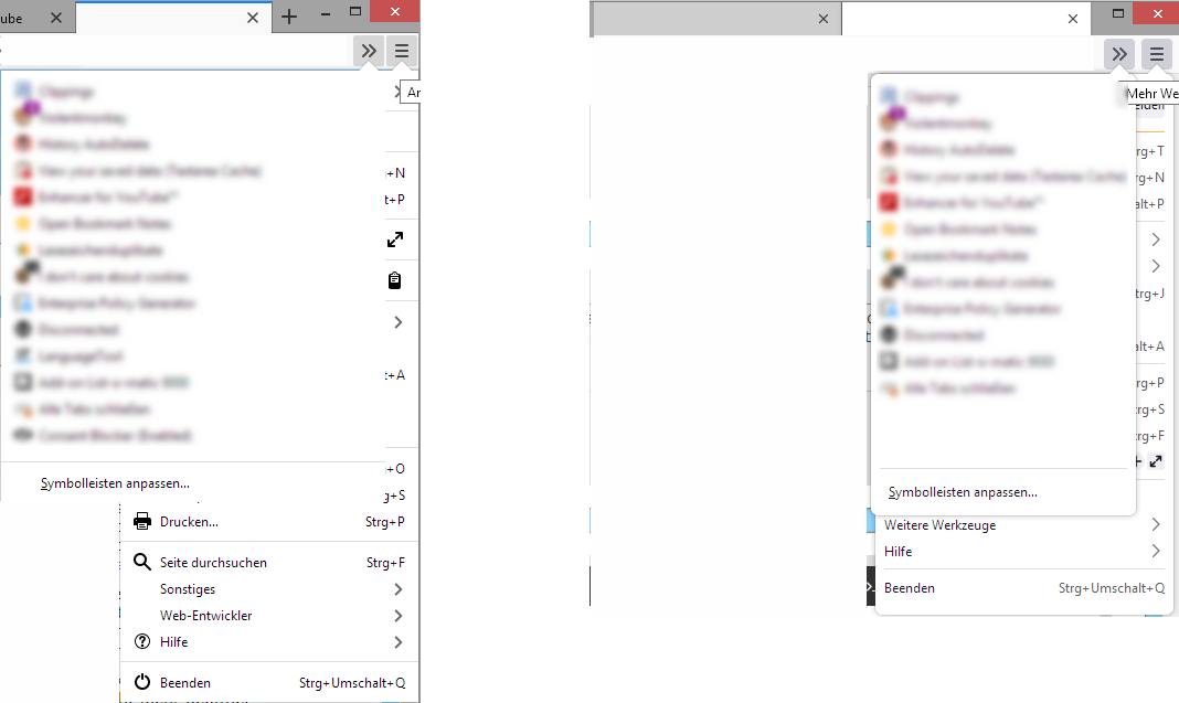

  • Ich hätte dazuschreiben sollen, wofür das ist. Der erste Teil ist für das Popup unterm Hamburger-Button, alles etwas kleiner in der Höhe inkl. Popup selbst, zweites ist für das Überhangmenü, ebenfalls alles etwas weniger Höhe. Drittes betrifft die Tabs, eckig statt rund, ohne Abstand, Trennlinie, und wenn kein sonstiges CSS (aus der ctr-Sammlung) was Falsches ergibt, die nicht aktiven Tabs in Hellgrau statt unisono mit der Leiste.

  • Inzwischen sieht das CSS so aus:
    Das Bild ist von kurz davor, inzwischen ist der blaue (grau bei hover) Oberstrich bei den Tabs dazugekommen.
