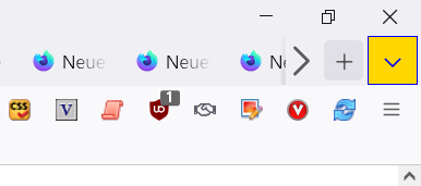

Dann noch etwas, ich versuche krampfhaft den #alltabs-button einige Pixel nach oben zu verlegen, er rührt sich nicht von der Stelle, weder mit padding, noch mit margin.
Wenn ich den Code so verwende, dann passiert das :
Es wird damit ja nur das Icon verlagert.
Und so?
Das ist richtig, ich habe ohne weitere Anpassungen getestet und standardmäßig gibt es keinen Hintergrund. So wird das Ganze in der Tat komplizierter. Da wäre dann der komplette Code für diesen Bereich hilfreich.
Und so?
Auch nur das Icon.
Ist ein wenig durcheinander, weil der Test-Code.

Auch nur das Icon.
#alltabs-button .toolbarbutton-icon {
margin-top: 5px !important;
#alltabs-button > stack {
margin-top: -1px !important;
#alltabs-button{
fill: blue ! important;
background: gold !important;
border: 1px solid blue !important;
margin-right: 3px !important;
#scrollbutton-down > image {
transform: scale(-1.8) !important;
#scrollbutton-up > image {
transform: scale(1.8) !important;
#alltabs-button {
list-style-image: url(chrome://global/skin/icons/arrow-dropdown-16.svg);
transform: scale(1.0) !important;
Ne, Andreas, da passiert nichts, aber nun habe ich die Scrollbutton nach unten verlagert, damit auf gleiche Höhe gebracht, so geht es dann auch.

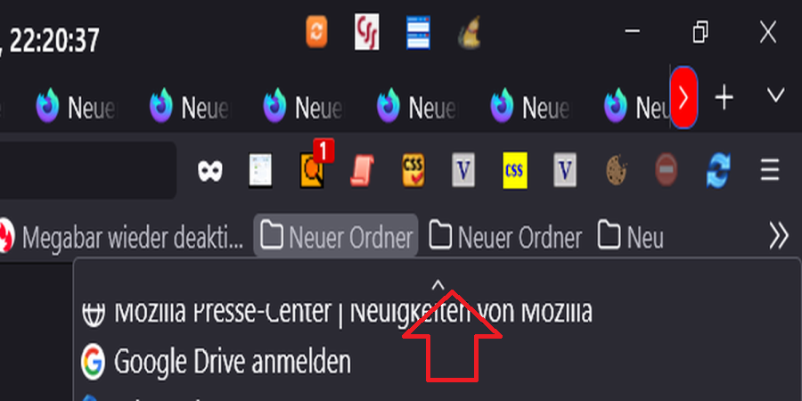

Das Thema hatten wir vor langer Zeit schon einmal, dass die Scrollbutton hier und übergreifend auch in den Lesezeichenordnern wirken. Gibt es zu diesem Zeitpunkt eventuell eine Möglichkeit hier eine Trennung vorzunehmen?
Hast du davon mal einen Screenshot bitte.
Sorry, Andreas, war mal Sonne tanken.
Das war dann auch eine gute Idee
Mit deinem obigen Code wird hier kein Pfeil in den Lesezeichen angesprochen:
Kann auch nicht, denn sonst hast du den Pfeil ja in blau, und nicht in rot.
Das ist bei Hover aufgenommen.
So sehen sie in Ruhe aus. und
Hier ändert sich auch bei hover nichts mit deinem Code
Probehalber geändert, Farbe Rot in beiden Button.
toolbarbutton#scrollbutton-up {
background-color: red !important;
border: 1px solid royalblue !important;
/* border-radius: unset !important; */
margin-top: 1px !important;
max-height: 28px !important;
min-height: 28px !important;
Hover geändert auf Farbe Lime
Mit diesem Code in den Entwickler-Werkzeugen:
#tabbrowser-arrowscrollbox::part(scrollbutton-down) {
sieht das so aus:
Ich habe das Bild extra mal vergrößert.
Oben der Scrollbalken/Pfeil ist rot, im Popup hat es sich nicht verändert.
Problem nur, der Code funktioniert so nicht in der userChrome.css
Das ist mal wieder so ein Fall für Sören denke ich
Nun ist aber genug, lass dir dazu was einfallen.
Aber jetzt hast du einen Anhaltspunkt, dass eventuell doch eine Trennung möglich ist.

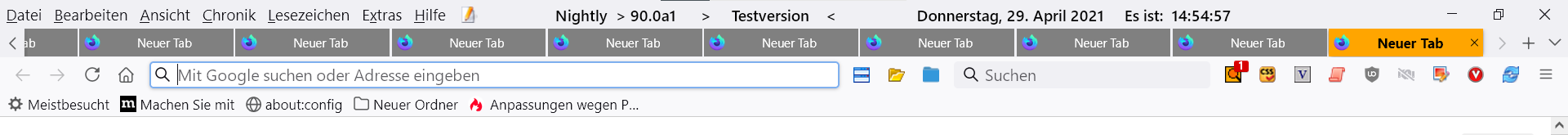

Gestern habe ich mir einen neuen Nightly angelegt, um nochmals die Sache mit den Pfeilen zu überprüfen. Solange ich die für mich überdimensionale Höhe der Tabs (Tabbar) nicht verändere, so sind auch die Pfeile im Original erhalten.
Verringere ich die Höhe, so werden auch die Pfeile kleiner, so dass ich den von dir oder Sören geschaffenen Code nutzen muss.
Dadurch werden aber auch wieder die Pfeile in den Lesezeichenordnern mit vergrößert, d.h. vom Original aus vergrößert, und erscheinen dann in der Ansicht sehr groß, wenn der Wert zu hoch angesetzt ist.
Weil ich doch etliche Ordner habe, wo dann die Scrollbutton erscheinen, deshalb mein Ansinnen hier eine Trennung zu schaffen.
Es wäre wirklich gut, wenn hier eine Lösung gezeigt würde.
Andreas, bis hierher meinen besten Dank an dich.
Mit meinem hier genutzten Code sieht das so aus:
