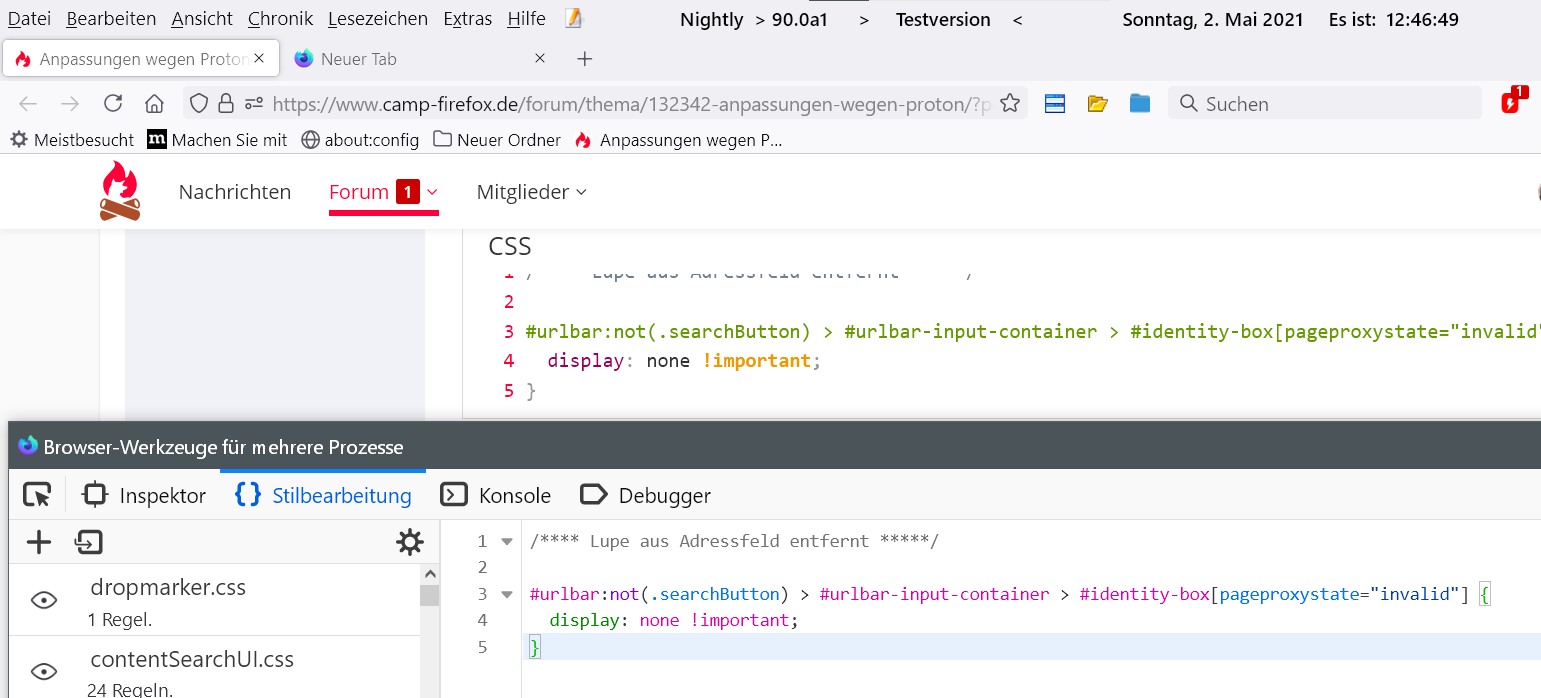

Mit dem Code geht aber das Favicon auch weg, was ich nicht wollte.
Mit diesem dann nur die Lupe, so soll es sein.

Ja,das glaube ich dir jetzt.
Code 1:
Favicon ist auch weg
Code 2:
hier ist es dann da, aber wenn das schloss auch weg ist, nicht so gut
Wie müsste es dann nur für die Lupe sein?
Teste bitte:
Teste bitte
Favicon ist auch damit weg.
Ich finde keine Lösung das Icon einfach auszublenden
Notlösung:
Notlösung:
Ich habe auf 21px gestellt, damit kann ich leben. Danke, Andreas!
