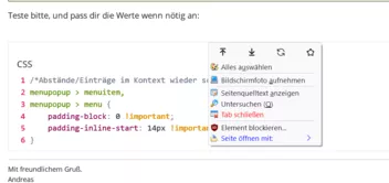

Und für die Abstände der Einträge im Kontextmenü braucht es auch nur einen kleinen 3 Zeiler Code.
Den hätte ich gern.
Den hätte ich gern.
Teste bitte, und pass dir die Werte wenn nötig an:
Danke!

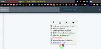

Andreas, gibst du mir mal bitte die ID zu den Button in dieser Box des Rechtsklick-Kontextmenüs.
Herzlichen Dank!
Gerne doch
fehlt noch:
#context-stop
fehlt noch:
fehlt noch:
Nehme ich auch noch mit, danke.
Wobei das im Kontextmenü nicht sichtbar ist.
Nach Klick auf den Button schließt sich das Kontextmenü ja gleich.
Edit:
Siehe Beitrag Nr. 37
Wenn die Seite lange genug lädt, bzw. du zu schnell einen Rechtsklick machst, siehst du das schon...
Dann ist mein Läppi einfach zu schnell
Du brauchst halt eine Seite, die lange genug lädt.
Die Chancen sind natürlich ohne Glasfaser-Anschluß größer...
Danke, es reicht schon, beim Laden dann erneut schnell einen Rechtsklick zu machen.
Ja, Andreas, habe ich gelesen.

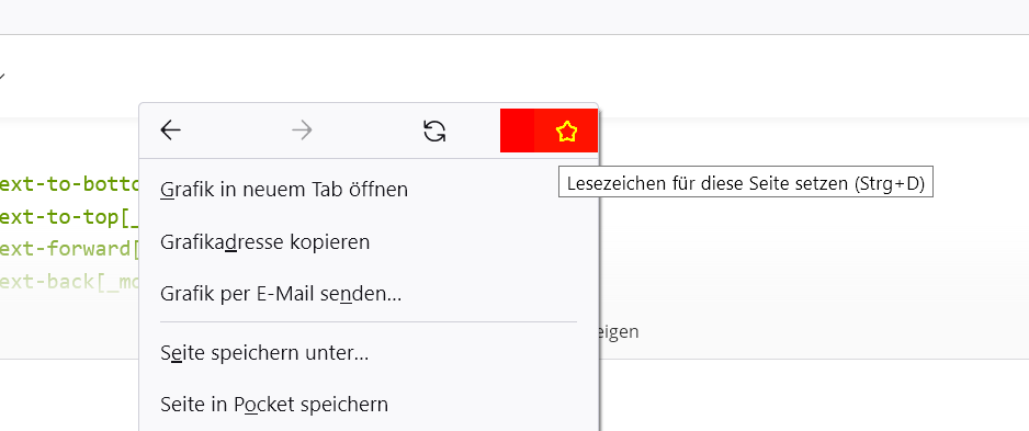

Andere Sache dazu, mit Proton hat sich auch mit dem Kontextmenü was geändert, wozu ich weiter deine Hilfe bräuchte.
Die ID's zu den Button habe ich ja bekommen, und nun versucht Anpassungen vorzunehmen. Das geht eigentlich, bis auf den Umstand, bei Hover wird immer ein heller Hintergrund mit eingeblendet (ist bisher nicht so gewesen). Das betrifft aber nur die rechten vier Button, die beiden linken haben das nicht. Zur besseren Erkennung habe ich bei Hover Rot ausgewählt. Hast du eine Idee?
Hast du eine Idee?
Ja
#context-bookmarkpage[_moz-menuactive="true"],
#context-reload[_moz-menuactive="true"],
#context-stop[_moz-menuactive="true"],
#context-to-bottom[_moz-menuactive="true"],
#context-to-top[_moz-menuactive="true"],
#context-forward[_moz-menuactive="true"],
#context-back[_moz-menuactive="true"] {
appearance: none !important;
filter: invert(20%) sepia(475%) saturate(12294%) brightness(128%) contrast(120%)!important;
Die Farbe wird mit den Werten unter filter erstellt.
Wie das ganz genau funktioniert kann ich dir aber nicht erklären, ich habe es hier durch Ausprobieren erreicht.
Hier wäre eine Anleitung dazu:
https://developer.mozilla.org/de/docs/Web/CSS/filter
http://www.intensivstation.ch/css3/filter/index.html
In einem anderen Profil musste ich diesen Code nehmen:
menupopup :is(menu,menuitem)[_moz-menuactive="true"] {
background: red !important;
color: white !important;
Damit wird dann allerdings im Kontextmenü der Hintergrund bei hover auch rot.
Du müsstest dir die Farben also für dich dann anpassen.
PS:
Evtl. kennt Sören ja eine bessere Möglichkeit um den Hintergrund dieser Icons bei hover zu ändern.
Man kann auch hier direkt den Hex-Farbcode eingeben und bekommt dann die dafür notwendige Filterliste:
