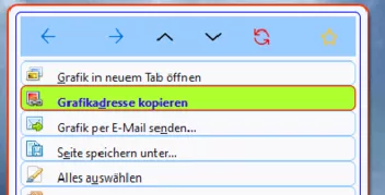

Dieser Code ist nur für die Icons oben:
/*Hintergrund bei hover nur oben im Kontextmenü die Icons*/
#context-back[disabled="true"] {
color: grey !important;
#context-back[disabled="true"]:hover {
background-color: greenyellow !important;
#context-forward[disabled="true"] {
#context-forward[disabled="true"]:hover {
#context-bookmarkpage[_moz-menuactive="true"],
#context-reload[_moz-menuactive="true"],
#context-stop[_moz-menuactive="true"],
#context-to-bottom[_moz-menuactive="true"],
#context-to-top[_moz-menuactive="true"],
#context-forward[_moz-menuactive="true"],
#context-back[_moz-menuactive="true"] {
appearance: none !important;
--menuitem-hover-background-color: greenyellow !important;
color: #3300ff !important;
Sieht dann so aus:
Und dieser Code ist pauschal für alle Einträge und hover:
/* Pauschal für alle hover incl. dem inaktiven Vor- und Zurückpfeil im Kontextmenü*/
:is(menu,menuitem)[_moz-menuactive="true"][disabled="true"]:hover {
:is(menu,menuitem)[_moz-menuactive="true"] {
/*Inaktiver Pfeil blasser*/
opacity: 0.4 !important;
Das sieht dann so aus:

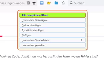

#placesContext menu#toggle_PersonalToolbar menupopup menuitem hbox.menu-iconic-left {
visibility: hidden !important;
Teste bitte mal, die Werte etc. musst du dir natürlich anpassen.
Danke, Andreas, das bastele ich mir zurecht.

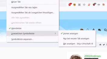

Oder auch so:
menuitem[label="Immer anzeigen"][checked="true"]::before,
menuitem[label="Nur bei neuem Tab anzeigen"][checked="true"]::before,
menuitem[label="Nie anzeigen"][checked="true"]::before {
margin-right: -23px !important;
margin-left: 5px !important;
content: '' !important;
display: block !important;
width: 19px !important;
height: 15px !important;
background-image: url("file:///C:/Users/Andi/Icons%20Firefox/Computer_File_020.gif") !important;
background-position: 0px 0px !important;
background-size: 15px 15px !important;
Oder auch pauschal:
menuitem[checked="true"]::before {
menuitem[checked="true"] > .menu-iconic-left {
Oder auch so:
Sehr gut, diese funktionieren beide. Danke !
