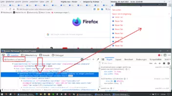

    2002Andreas gibt es den Selektor #allTabsMenu-allTabsView (Zeile 230) wirklich? Ich habe ihn nicht gefunden und er scheint mir doch auch seltsam.
    Er macht jedenfalls das was er soll ( nur die Icons fehlen alle).

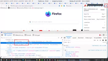

  • Welches Menü ist das denn? Sieht aus wie das Hamburger-Menü, dort der Eintrag hat aber eine andere ID.
  • Ja.
