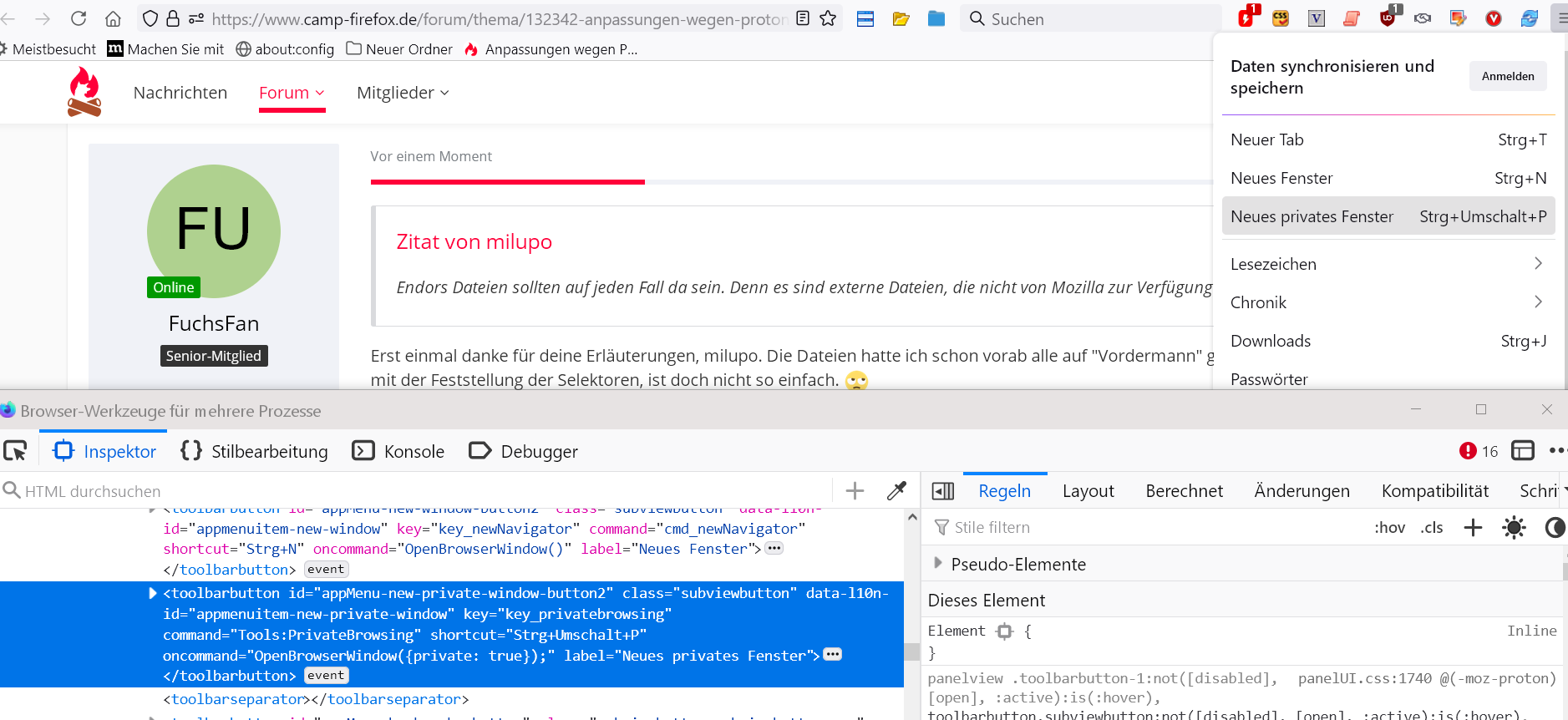

  • Darauf aufbauend wollte ich andere (privates Fenster, usw,) anzeigen, aber es passiert nichts. Haben sich da eventuell doch die Selektoren geändert?
    Du redest vom Hamburger-Menü? Da hat sich einiges geändert, die Einträge und natürlich auch die Selektoren.

    Erst einmal danke für deine Erläuterungen, milupo. Die Dateien hatte ich schon vorab alle auf "Vordermann" gebracht, nur hapert es bei mir mit der Feststellung der Selektoren, ist doch nicht so einfach. :rolleyes:
    Grüße vom FuchsFan
  • Erst einmal danke für deine Erläuterungen, milupo. Die Dateien hatte ich schon vorab alle auf "Vordermann" gebracht, nur hapert es bei mir mit der Feststellung der Selektoren, ist doch nicht so einfach.
    Ich hatte das Hamburger-Menü erst nach meinem Beitrag #223 überprüft, deswegen ist der Beitrag #223 auch so allgemein gehalten.
  • Funktioniert genau wie mit allen anderen Einträgen auch.
    Glaube ich dir gern, aber da gehört doch schon eine gewisse Übung und Erfahrung dazu, und die fehlt mir immer noch.
    Aber der Code #234 funktioniert auch, dann muss ich ja wohl an die Arbeit, um das zu bereinigen. Wenn ich nicht weiter komme, dann rufe ich um Hilfe. ;)
