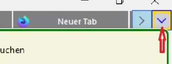

Wenn das Popup geöffnet ist, dann wird über den Alltabs-Button grauer Schatten gelegt. Hast du dafür noch eine Lösung parat, eventuell auch so, dass dann der Button eine andere Farbe annimmt.

Meinst du das?
Nein, Andreas, für Hover habe ich fertig.
Verlässt du den Button nach Öffnung, dann erhält der Button wieder die originale Farbe (hier Gold), aber es legt sich dieses Grau davor/dahinter.

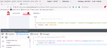

Noch eine Sache, ab der Version 89 funktioniert der folgende Code nicht mehr zum Ausblenden der Lupe in der Url-Bar. Ich bekomme das nicht abgeändert, bitte helfen.
CSS/**** Lupe und senkrechter Pfeil aus Adressfeld entfernt *****/ .urlbar-history-dropmarker, #identity-box[pageproxystate="invalid"] > #identity-icon { display: none !important; }
Edit:
Nun ist es mir doch noch gelungen, bitte mal überprüfen, ob das so i.O. ist.
Passt doch
Passt doch

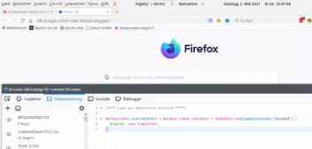

Mit dem Code geht aber das Favicon auch weg, was ich nicht wollte.
Mit diesem dann nur die Lupe, so soll es sein.

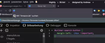

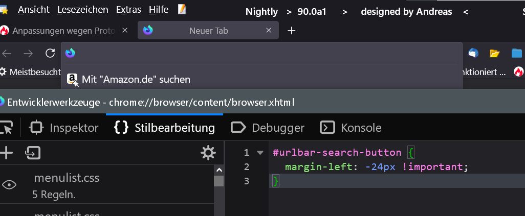

Damit wird dann dieses Icon entfernt:
Sieht dann so aus:
Und mit dem ersten Code von dir:
Icon da.
Lupe weg
Lupe weg

Code 1:
Favicon ist auch weg
Code 2:
hier ist es dann da, aber wenn das schloss auch weg ist, nicht so gut
Wie müsste es dann nur für die Lupe sein?
Teste bitte:
Teste bitte
Favicon ist auch damit weg.
Ich finde keine Lösung das Icon einfach auszublenden
Notlösung:
Notlösung:
Ich habe auf 21px gestellt, damit kann ich leben. Danke, Andreas!

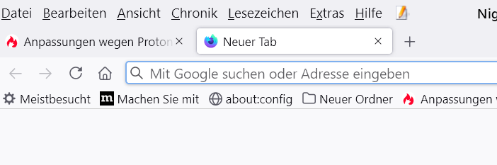

Ich hatte das immer in einem neuen Profil getestet.
Und dort ist standardmäßig kein Favicon vorhanden:
Du nutzt wahrscheinlich ein Script dafür.
Mal eine dumme Frage: Es mag ja sein, daß ich heute meine Brille nicht richtig geputzt habe, aber von welcher "Lupe" redet ihr da???
Neuen Tab aufmachen, links in der Urlbar, oder eine Suche über die Adressleiste starten.
Siehe meinen obigen Screenshot dazu.
Damit ↓ vielleicht?
Das funktioniert, danke.
