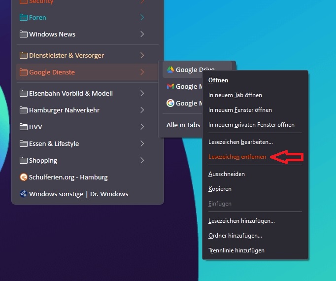

    Im Kontextmenü der Lesezeichen habe ich den Eintrag Lesezeichen entfernen erfolgreich einfärben können.
    /* Lesezeichen-Menüe [Link löschen] Farbe */
    #placesContext_deleteBookmark {color:#EE4000 !important;}
    Soweit so gut.

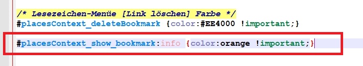

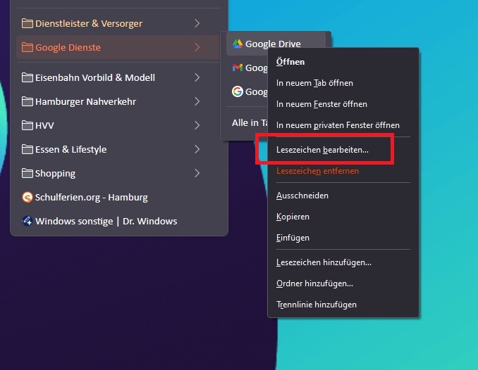

    Nun wollte ich den Eintrag Lesezeichen bearbeiten .. mit einer Farbe versehen

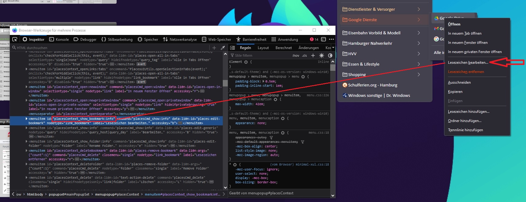

    Das Browser-Werkzeug spuckt mir diesen Code aus
    Den rot markierten Eintrag in der userChrome.css eingetragen
    Dieser Code ist aber ohne Funktion und Notepad+++ mault auch den Eintrag (im Screenshot rot) :info als nicht CSS-Konform an. Egal welche Varianten ich da nehme, bekomme es einfach nicht hin.

  • Du musst den Doppelpunkt escapen ↓.
    Ergänzend: Der Doppelpunkt (plus info) ist hier Teil der ID. Wenn er nicht maskiert wird, wird :info als Pseudoklasse aufgefasst. Eine solche Pseudoklasse gibt es aber nicht.
  • Allen noch einmal vielen Dank und auch für das Hintergrundwissen :thumbup:
