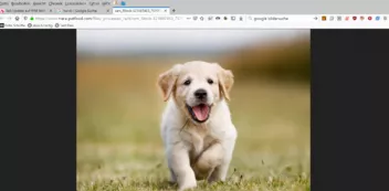

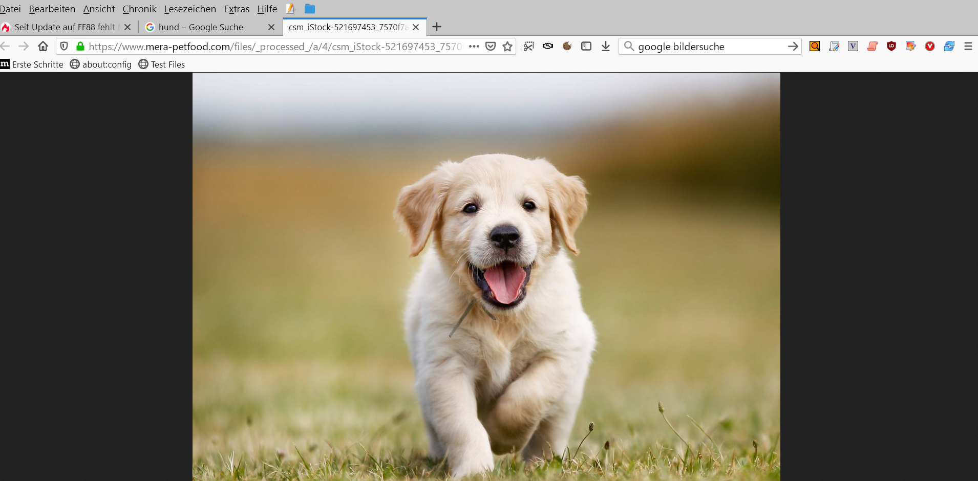

wird lediglich das Google Vorschaubild im neuen Tab geladen,
Ergibt in einem neuen Tab:

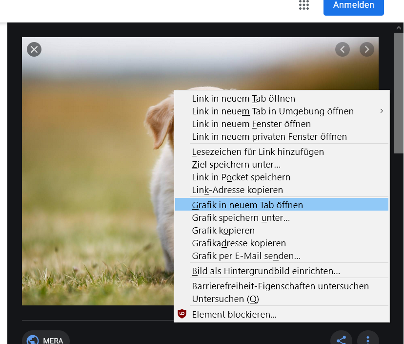

Bei mir öffnet er definitiv nicht die Originalgröße. Hab es grad nochmal probiert.
Ein Bild auf der Webseite mit 5000x3000px gerundet
Google Vorschau: 500x400px gerundet
Auf Grafik in neuem Tab öffnen: Grafik im neuen Tab hat 500x400px
Dass sich durch die Änderung auch verändert hätte, was für ein Bild geöffnet wird, entspricht definitiv nicht der Wahrheit und würde auch gar keinen Sinn ergeben. Es ist ja nicht so, dass der Browser irgendeine Wahl hätte, was geöffnet wird. Wenn ein Rechtsklick auf ein Bild ausgeführt wird, kennt Firefox die URL eben dieses Bildes und kann sich nicht einfach irgendeine andere URL ausdenken. Wie sollte das technisch funktionieren? Der Gedanke ist unlogisch. In Firefox ist schließlich kein Code implementiert, der speziell für die Google Bildersuche ein bestimmtes Verhalten definiert. Aber nur für den Fall der Fälle habe ich mir die Änderung im Code angesehen und auch der Code gibt das nicht her. Es wurde lediglich die Art verändert, wie die URL geöffnet wird. Auch habe ich gerade mal Firefox 88 mit Firefox ESR 78 verglichen, das Verhalten ist exakt identisch. Vielleicht hat sich an der Google-Seite ja was geändert, das weiß ich nicht. Die Bildersuche von Google nutze ich zu selten, um das beurteilen zu können.

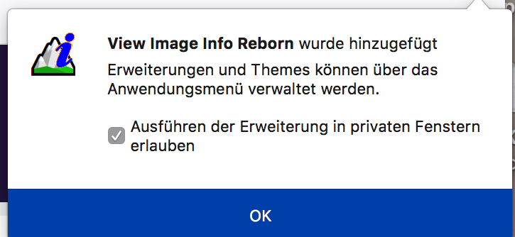

Hallo Ralf, danke für den Rat.
Ich installierte die Erweiterung.
Aber wie geht es nun weiter?
Und wo befindet sich das erwähnte Anwendungsmenue?
Ich habe wirklich gar keine Ahnung!
Lars
Ich würde mal sagen, bei Rechtsklick auf betreffendes Bild.
Unter Extras → Add-ons und Themes, dort dann die Erweiterung heraussuchen, im 3-Punkte-Button Einstellungen anklicken und dort dann unter Menu ItemOptions die entsprechende Auswahl, in diesem Fall View image in current tab, für eine der 3 Möglichkeiten festlegen.

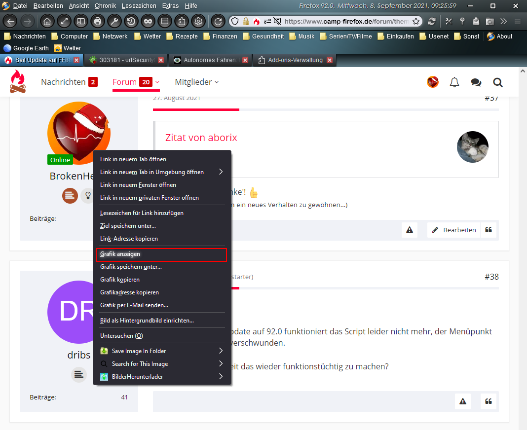

Seit dem gestrigen Update auf 92.0 funktioniert das Script leider nicht mehr, der Menüpunkt "Grafik anzeigen" ist verschwunden.
Besteht die Möglichkeit das wieder funktionstüchtig zu machen?
Hier wird der Eintrag im Kontextmenü angezeigt und das Anzeigen der Grafik wird auch ausgeführt. Vielleicht mal temporär deine 'userChrome.css' deaktivieren oder alle Erweiterungen/Skripte stilllegen...
