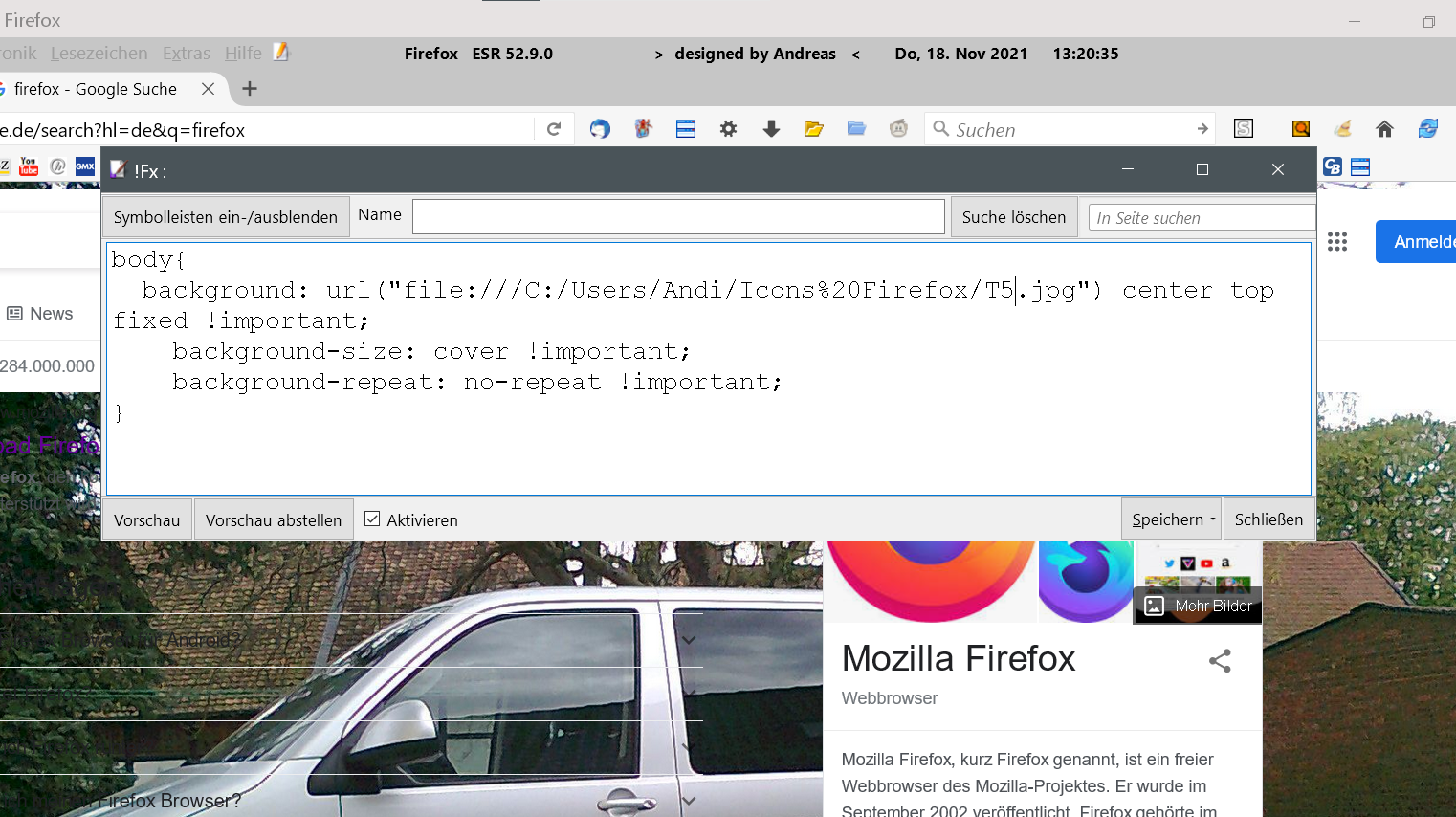

Meine *.css und *.js für Fx 10x.0bxbeta
  • Ich bin mir nicht sicher, ob das per Stylus...
    Zumindest habe ich es so nicht geschafft.
    base64 ist kein Problem.
    moin
    dann bin ich ja wenigsten nich janz bekloppt das ich das nicht hinbekomme :whistling:
    thx Andreas
    werde mal überlegen und ausprobieren mit base64
    werde mich dann melden
    gruß Uni
    EDIT sagt - Andreas das wars base64 getestet :thumbup:
    schade eigentlich das man(n) über base64 gehen muss statt einem bild

  • Websites und Erweiterungen dürfen nicht auf das lokale Dateisystem zugreifen. Das wäre eine ziemliche Sicherheitslücke. Denn sobald die Möglichkeit besteht, kann man im Prinzip die ganze Festplatte nach Dingen durchsuchen. Dass das vor vielen Jahren mal möglich gewesen sein soll, mag gut sein. Am Sicherheitsniveau von Firefox hat sich in der Zeit natürlich auch einiges getan.

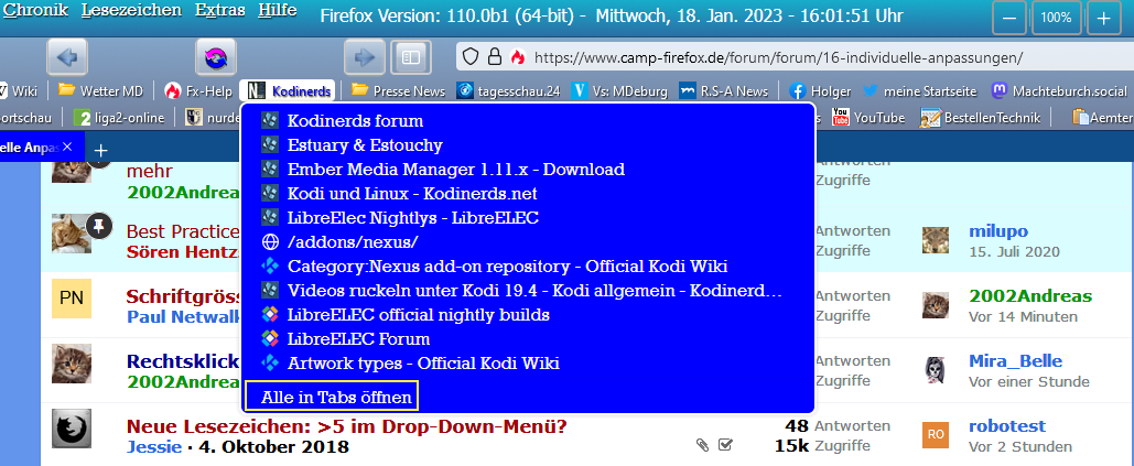

  • guten Nachmittag
    mal wieder ein kleines Problemchen (gegenprobe mit Fx 109.0b9 alles top)
    normalerweise sitzt "Alle in Tabs Öffnen" oben mit Link und Ordner angabe
    habe diese beiden in verdacht nicht mehr zu "gehen/funzen"
    AnzahlUnterordner.uc.js
    Anzahl der enthalten Links als Zahl.uc.js
    hat noch jemand das "Problem"
    gruß uni
