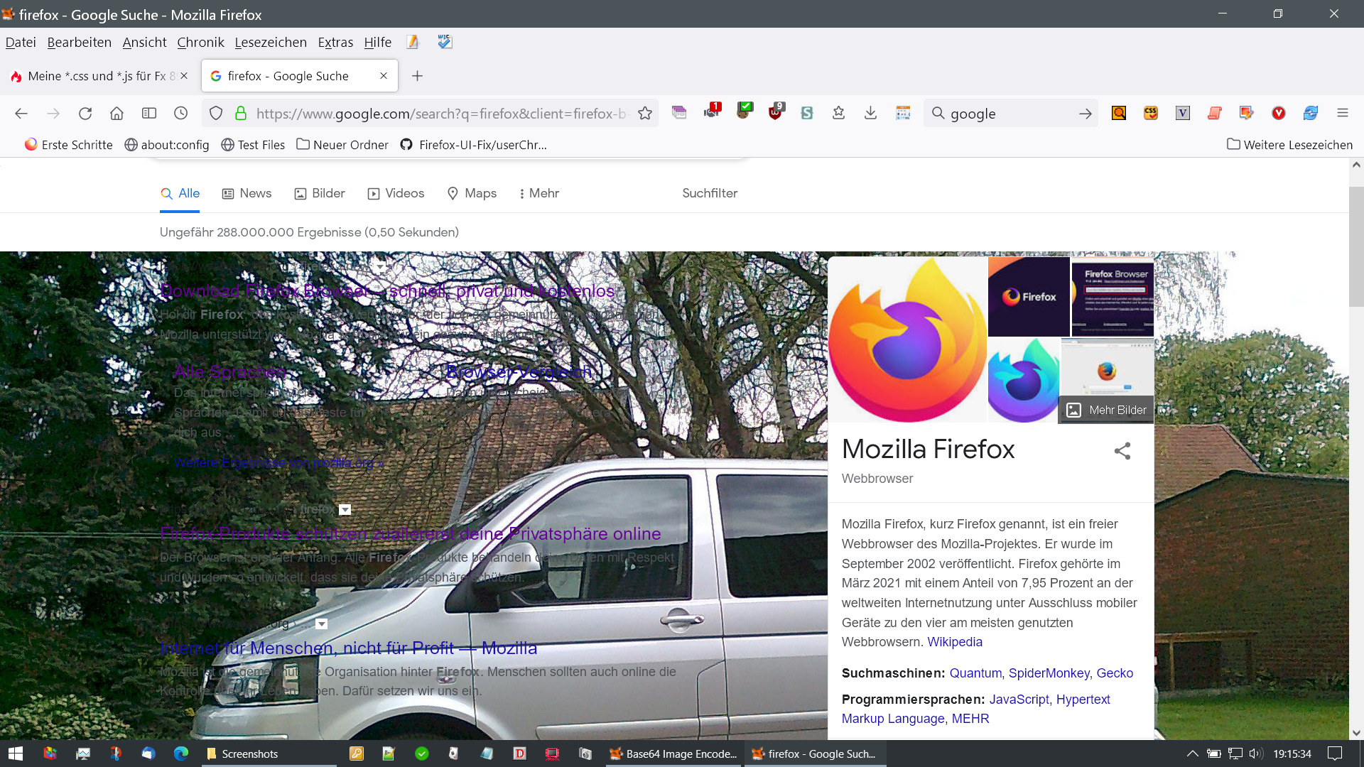

so dachte ich mir klappt das auch mit einem Webseiten Hintergrund
Beispiel (Stylus)
CSSbody{ background: url(https://www.bilderhoster.org/images/2021/07/22/meinBild.png) center top fixed !important; background-size: cover !important; background-repeat: no-repeat !important; }
statt Bilderhoster* eigene Festplatte
file://c:/Users/Benutzer/AppData/Roaming/Mozilla/Favicon Picker/meinBild.png
irgendwo ist der Fehler bei mir das das so nicht geht
*Bilderhoster fallen mal aus
Jetzt erst gelesen
Ich bin mir nicht sicher was du genau damit meinst
Auf welcher Webseite?
zb. google
CSSbody{ background: url(https://www.bilderhoster.org/images/2021/07/22/Firefox-Browser-Beta-weisEinLebenBW-FxBild-klein.png) center top fixed !important; background-size: cover !important; background-repeat: no-repeat !important; }
nur will ich das nicht mehr über ein Bilderhoster machen
möchte das wie bei lesezeichen über die Festplatte
wie zb. das nur für eine Webseite (über Stylus)
CSS.bookmark-item[label="BLUE GENERATION - ULTRAS 1.FC MAGDEBURG"]:hover { background: url("file:///c:/Users/meinName/AppData/Roaming/Mozilla/Favicon Picker/BlockU16x16.png") no-repeat !important; padding-left: 30px !important; background-position: 14px 4px !important; background-color: #ffffff !important; }
Hier hast du ein Leerzeichen im Pfad. Bei anderen Beispielen nicht. Wenn ein Leerzeichen im Pfad ist, musst du immer den Pfad in Anführungszeichen setzen. Gewöhne dir am besten an, immer die Anführungszeichen zu setzen.
über die Festplatte
Teste es bitte mal so:
Du müsstest auch mal darlegen, was du genau einbinden möchtest, nicht nur irgendwelche Beispiele, die auch noch unterschiedlich sind. Also gib bitte den konkreten Code an, den du verwenden willst.
