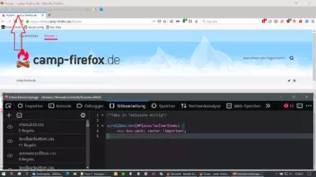

    Man kann ja in den Entwickler-Werkzeugen ganz einfach auf die Schnelle mal einen CSS Code testen.
    Nur bei diesem Code gibt es keine Reaktion:

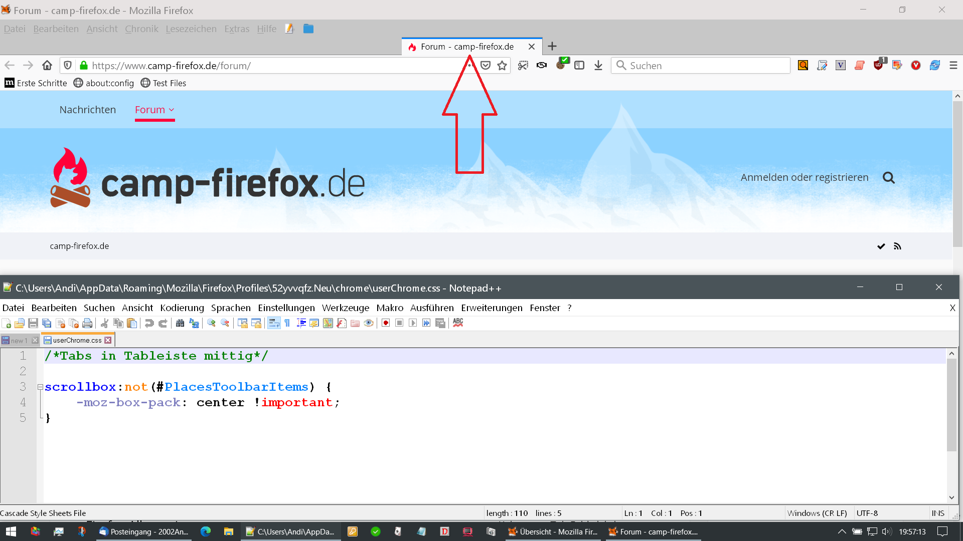

    Füge ich den Code allerdings in die userChrome.css ein, dann funktioniert er einwandfrei.
    Gibt es dafür eine Erklärung, oder ist der Code so nicht korrekt?

  • Nur bei diesem Code gibt es keine Reaktion:
    In der Tat. :/
    Und die Stilbearbeitung ist auch auf die Browser-Oberfläche anwendbar, nicht nur auf Seiten? Denn auf MDN steht:
    The Style Editor enables you to:
    • view and edit all the stylesheets associated with a page
    • create new stylesheets from scratch and apply them to the page
    • import existing stylesheets and apply them to the page
