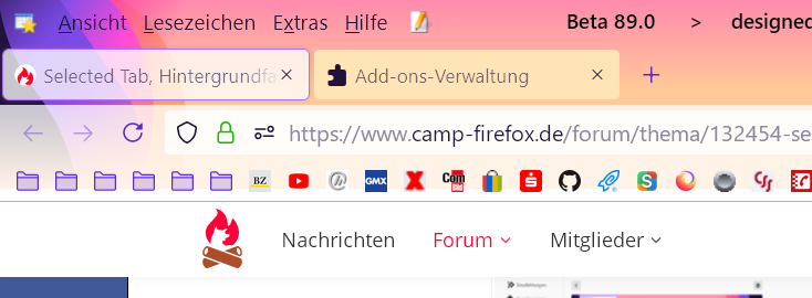

    Bei der FF 89 Beta habe ich durch einen kleinen css.-Code die Hintergrundfarbe der nicht ausgewählten Tabs ändern können:
    .tabbrowser-tab:not([selected]):not([pinned]) .tab-background {
        background-color:moccasin!important;
    Das gelingt mir jedoch nicht beim ausgewählten (selected) tab (hier: Add-ons-Verwaltung), da dieser je nach gewähltem Theme immer wieder anders aussieht. Gibt es da eine Möglichkeit, diesen farblich anzupassen und die Änderung bei jedem Theme beizubehalten?

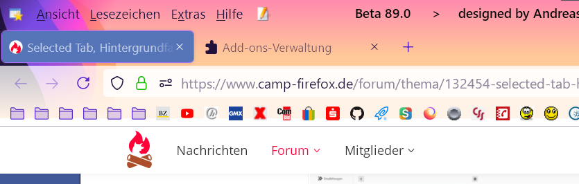

  • Dieser Code sollte dir helfen:
    /* Farbe aktiver Tab */
    .tabbrowser-tab[selected="true"]{
    color: white!important;}
    .tab-background[selected="true"]{
    background:#5675B9!important;}
    Gruß Micha
  • Der Code aus #2 funktioniert auch mit anderen Themen.
    Gruß Micha
  • 2002Andreas,
    danke für den zweiten Code, den mit einem bestimmten Tab-Label. Habe den gleich umgesetzt :thumbup:
    Gruß Micha

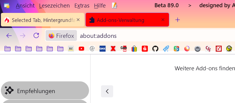

  • Super, danke für die schnelle, kompetente Hilfe! Klappt alles wie gewünscht. Habe eigentlich den Code von 2002Andreas schon vor der Anfrage ausprobiert, hat aber nicht funktioniert. Irgendwo muss ich wohl einen Punkt oder ein "Häkchen" vergessen haben ;)
    Kann mir vielleicht noch jemand sagen, wie ich die Textfarbe des selektierten Tabs ändern kann? Dann wäre ich erstmal wieder voll zufrieden :)
